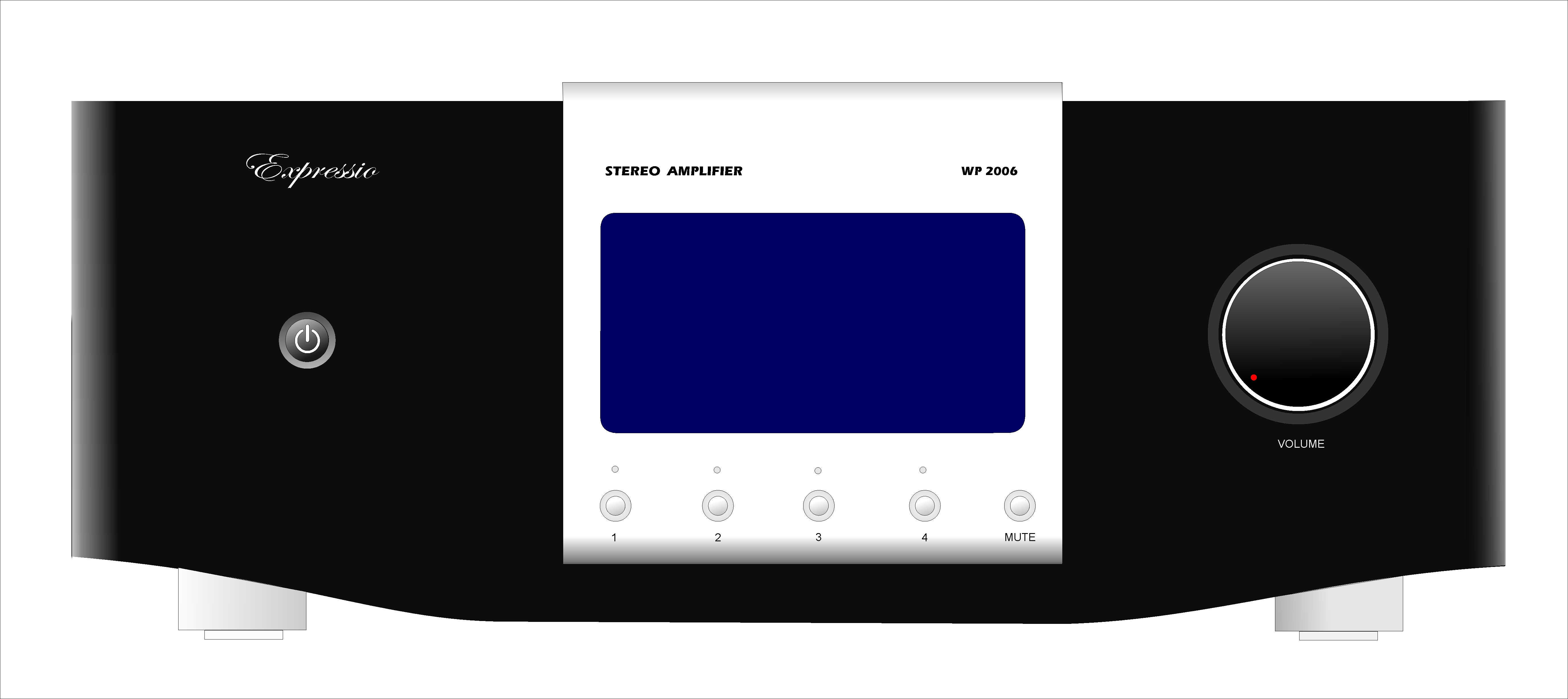

    Постепенно строю жилище для усилка, фасад нарисовался вот такой.
    Что-то картинка фигово отображается, до загрузки была получше.

  6. #245
    Завсегдатай Аватар для Vovk
    24.12.2004
    Зеленьій клин
    2,857
    По умолчанию Re: Конструируем корпус усилителя
    Извиняюсь, но на бум-бокс какой-то похоже.

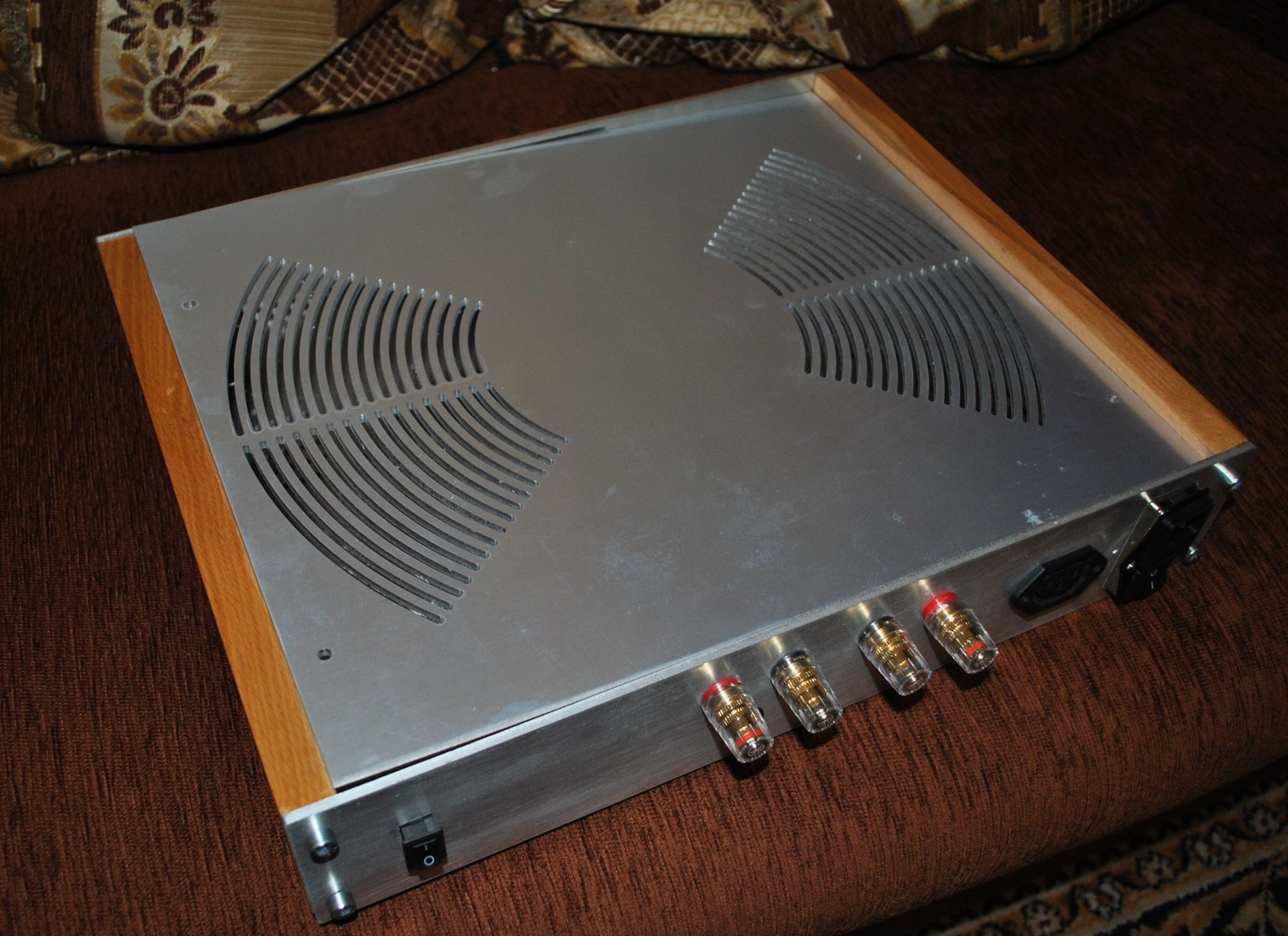

    Остальные фотки в альбоме

    Юрий-Dos, знакомая панель
  14. #253
    Новичок Аватар для ЮрАн.
    11.06.2006
    Вкл/выкл. сети на задней панели. Как-то не удобно, мне кажется. Хотя, согласен, получается без длинных проводов.
  15. #254
    Аватар для N700
    04.05.2009
    401
    Мне тоже обычно неудобно, но часто так делают, чтоб визуально разгрузить фасад от лишних деталей, да и труднее выключатель спереди оформить.

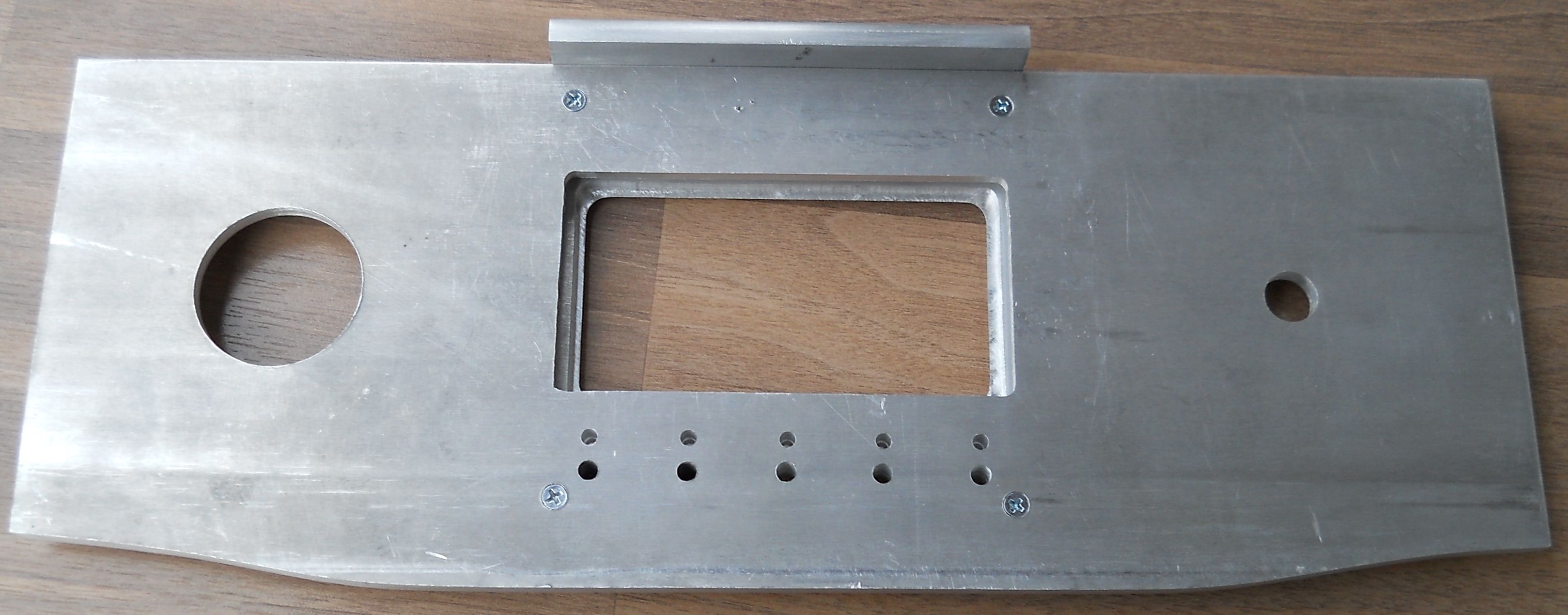

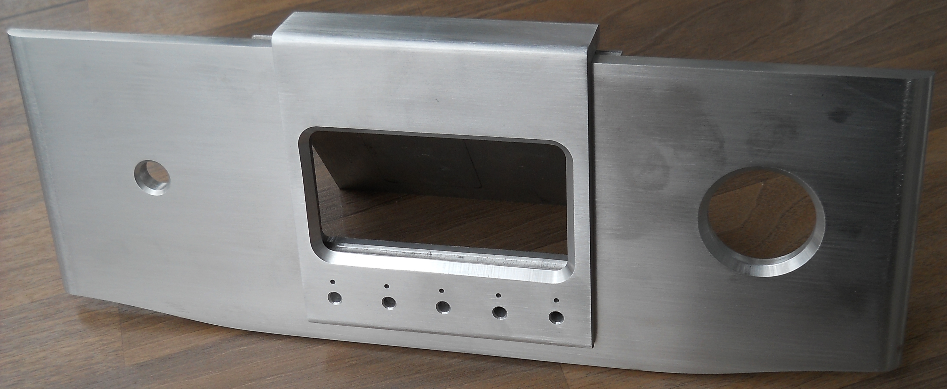

    Меж тем фронтальная панель для бум-бокса уже прощупывается в метале. Пока что это лишь заготовка черновая, необработанная.Много ещё работы с тыльной стороны.
