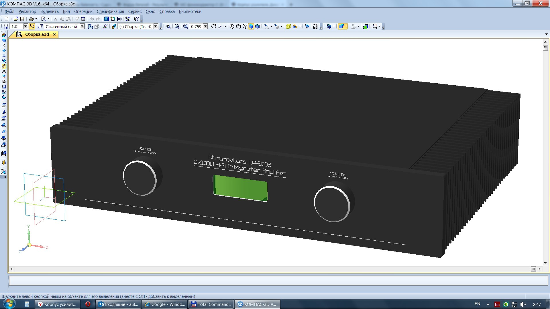

    Оцените пожалуйста модель корпуса, в частности переднюю панель. Нажмите на изображение для увеличения.
ID:	298280 Корпус итальянский, панель 10 мм толщиной. Надписи буду делать лазером, окошко и полость под контроллер antecom на фрезерном станке.

    Сомневаюсь - не хочется забраковать дорогую заготовку панели. Коллективное мнение тоже важно.

    Забраковать что-либо исходя из данного вида не получится, только внешний вид и только по критерию "нравится-не нравится", а это уж решать строго тебе, так как тебе на него смотреть и трогать.

    А в чём сомнения? Вполне прилично, если не считать надписей
    Энкодеры обычно не очень "мощные" физически, поэтому тяжёлые ручки (крутилки) будут болтаться, желательно усилить доп. валом-удлинителем

    Перегружен центр. Много надписей. Нет баланса между пространством и органами управления, надписями... Ручки разнести, индикатор чуть-чуть опустить и сделать прорезь шире по горизонтали, текст сократить. Не надо забивать панель излишней инфой. Это в первом приближении, на мой взгляд…))

    Такое же впечатление. Далее личные предпочтения - ручки сделать разного размера, возможно для выбора источника, ручку такую Надписи - только Volume & Source( или selector). И название усилителя, но разным размером в едином стиле шрифта. Ещё можно подумать об индикаторе включения, хотя возможно здесь достаточно и подсветки индикатора, просто желательно различать режим ON/StBy/выдернут шнур из сети.

    Спасибо, господа! Над надписями поработал бы - но есть в едином стиле выполненный ЦАП((. У ручек написано "push to MUTE" и "push to ON/OFF", можно и убрать эти надписи. Энкодеры со встроенными кнопками. Индикатор включения - сам дисплей. А если усилитель в дежурном режиме - горит точка на индикаторе.
