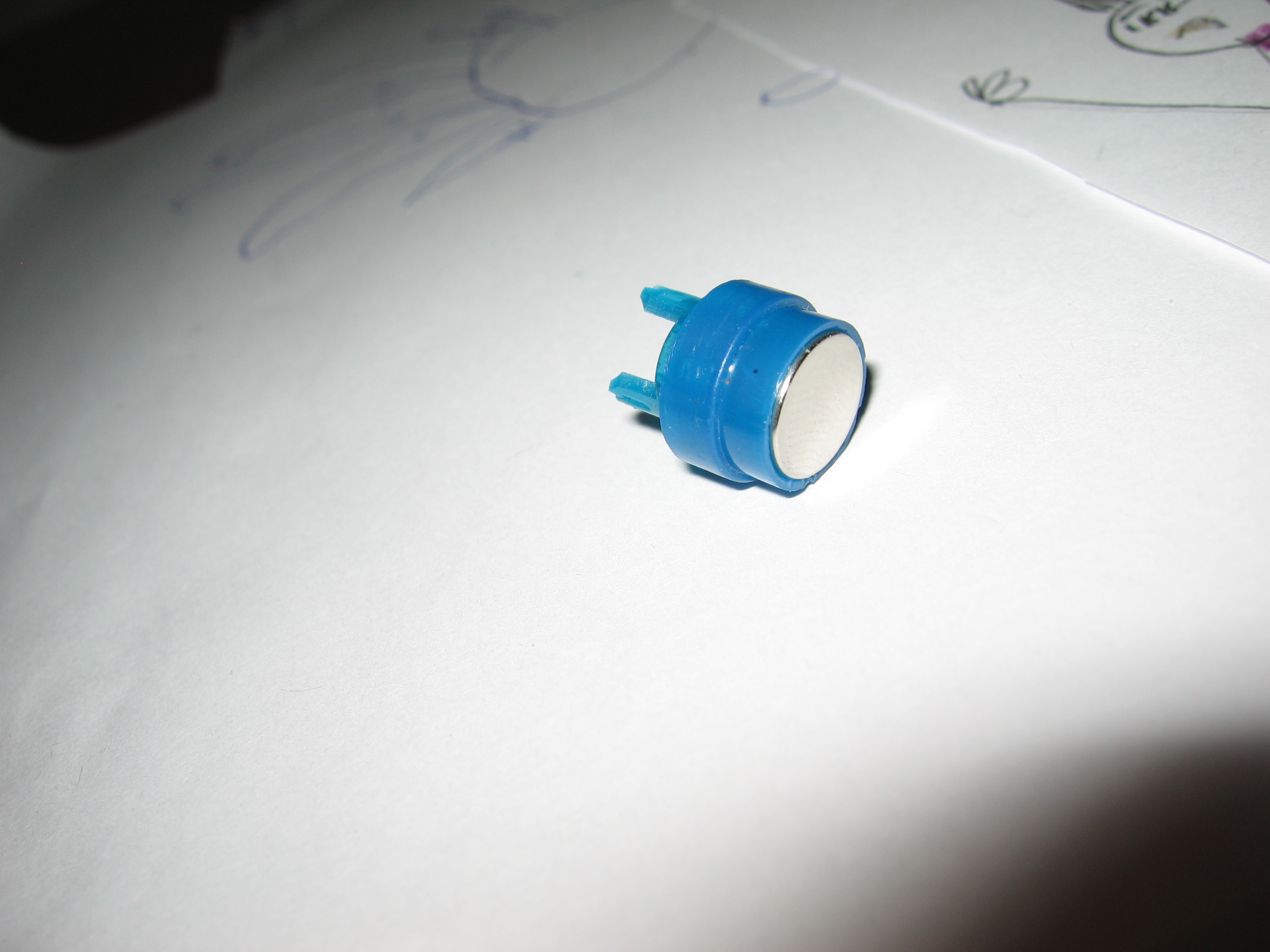

    А такой кнопкой можно коммутировать 220В ? Зашунтировать ее кондером чтобы контакты не подгорали?

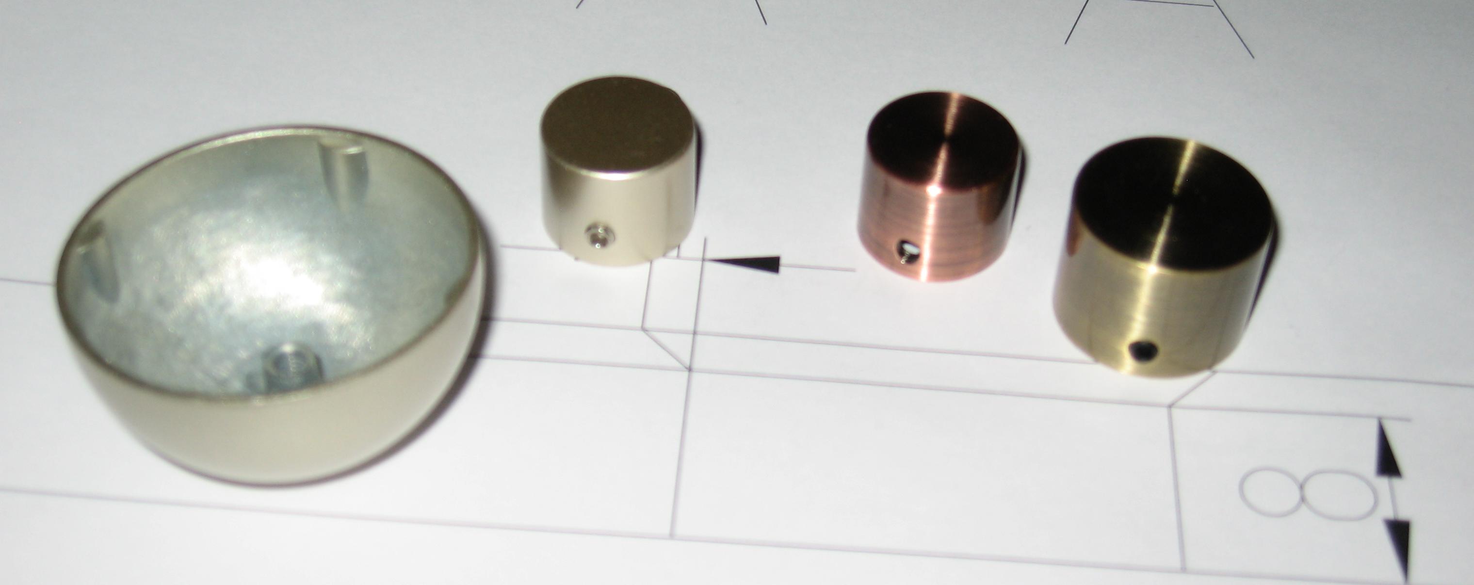

    Так ее надо брать Momentary без фиксации и коммутировать вторичное устройство, от которого включается мощное реле.
    Там деталей кот наплакал.
    А саму кнопку можно разобрать.
    Она с заду завальцована и если пропилить выше завальцовки по контуру и снять металл и вынуть все то получиться вот такое вот.
    Если под нее проточить панель, то будет кнопка с подсветкой.

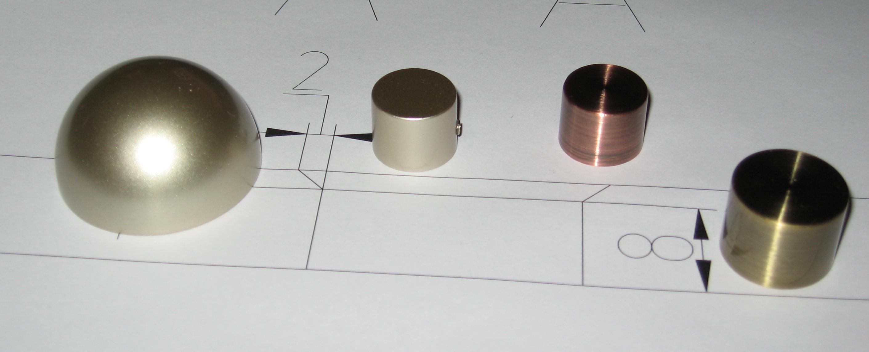

    Сегодня посетил магазин строительный.
    Надыбал довольно интересное изделие - заглушка трубок карниза.
    Фото прилагаю. Как вариант можно внутри чем нить залить типа эпоксидки для заполнения.
    Сбоку есть винт под шестигранник. Так что может получиться довольно интересно
    Из полусферы может получится ручка тем более, что она 50 мм и есть возможность прикрутить по центру
    Маленькие имеют диаметр 20 (серебряная и медная на рисунке) и 24 мм ("старая" латунь).
    Из них соответственно кнопка для больших панелей типа 4U из 20мм, а на 24 пойдет для переключателей.
    Все девайсы есть всех представленных цветов для каждой модели.

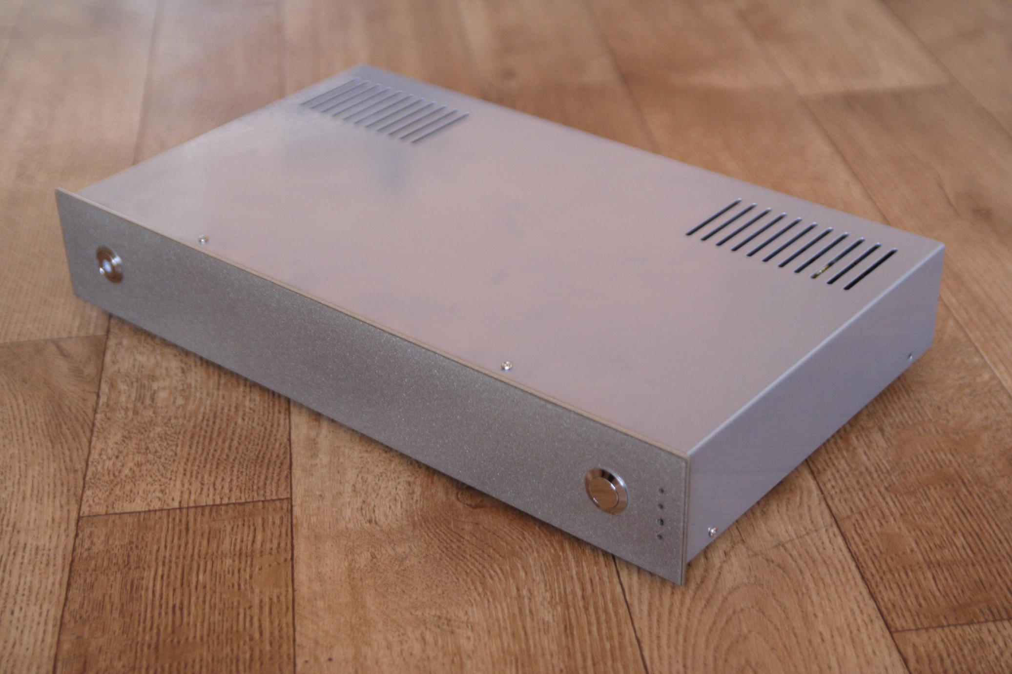

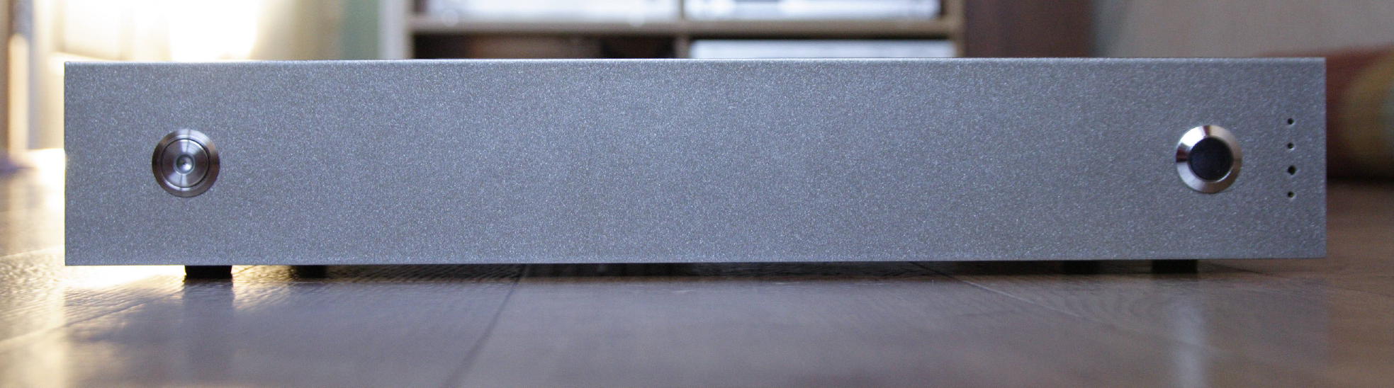

Название:	Корпус серебро 4.jpg

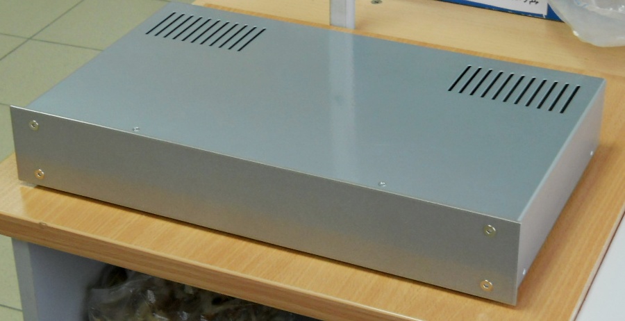

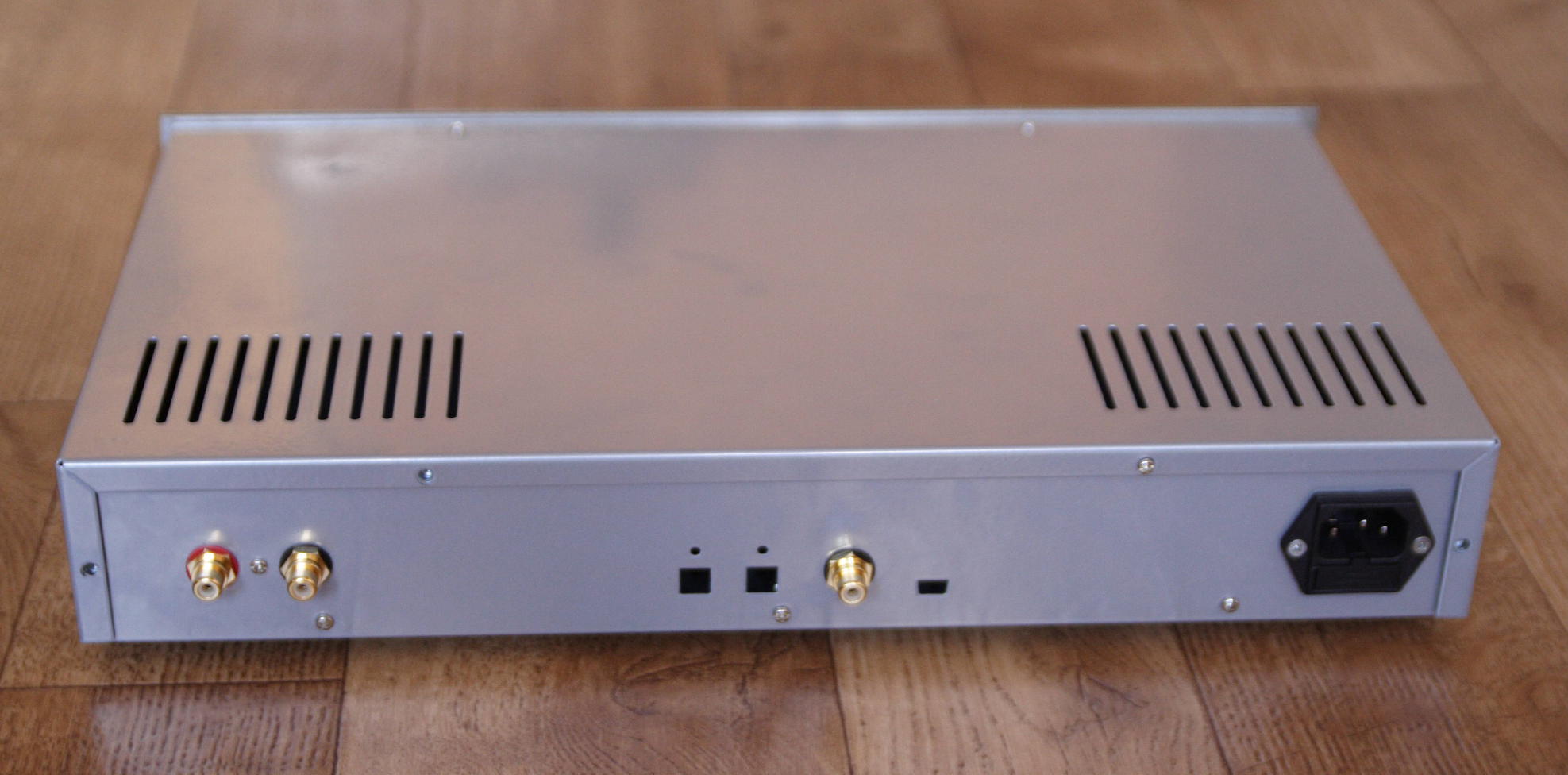

    Вот такой получился корпус для цапа. Сталь 0,8мм.в первом случае передняя панель сталь 3мм, второй - алюминий. К сожалению к алюминию не смогли приварить шпильки, поэтому пришлось крепить насквозь декоративными болтами. Кстати кнопки антивандальные. Которая с подсветкой с фиксацией на 220В. Покраска порошковая. С цветом сильно промахнулись, получился почти серый вместо серебра. Хотя в реальности смотрится очень даже ничего. На фото оттенок немного не тот передаётся.

    AndreyA, корпус!
    Особенно оценил гибку крышки! Где делали, если не секрет?
    Андрей
  12. #211
    Частый гость Аватар для AndreyA
    15.06.2011
    Омск
    156
    По умолчанию Re: Конструируем корпус усилителя
    Делал в Омске. Но намучился с производителем, месяца 3 прошло пока получил результат. Надеюсь следующая партия пойдёт по накатанному....
    Вот поэтому испросил, что знаю, насколько тяжело.

    А вот вопрос: экспериментируя со шлифованным аллюминием не могу добиться качественного анодирования отдавал на производство - так вернули всю панель с отпечатками пальцев!!! Как можно было так сделать фиг знает. Покрытие акриловым прозрачным лаком для автомобильных дисков тоже немного не то.. Теперь вот думаю - а если панель покрасить порошковой эмалью, то как нанести надписи? От гравировки не останутся ли задиры и сколы краски? Думаю покрасить кусок дюраля и сходить к гравировщику и к рекламщикам - может они чего посоветуют..
    ---------- Добавлено в 20:53 ---------- Предыдущее сообщение в 20:43 ----------
    AndreyA, Качественная работа!

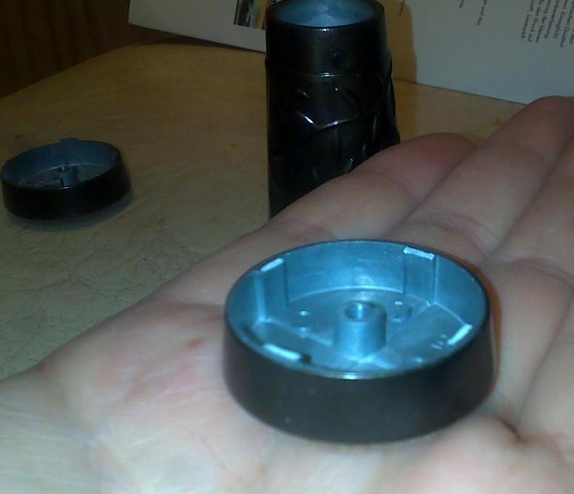

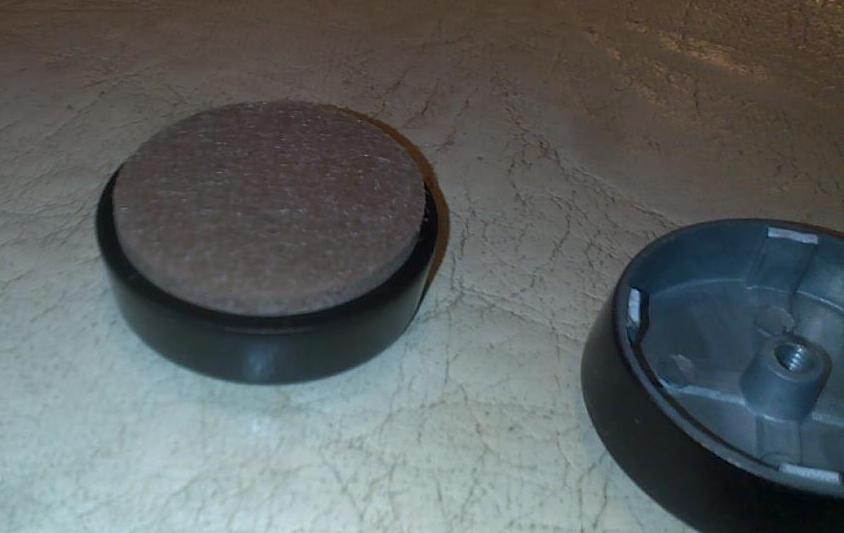

    Завсегдатай Аватар для Fusion
    24.06.2006
    2,165

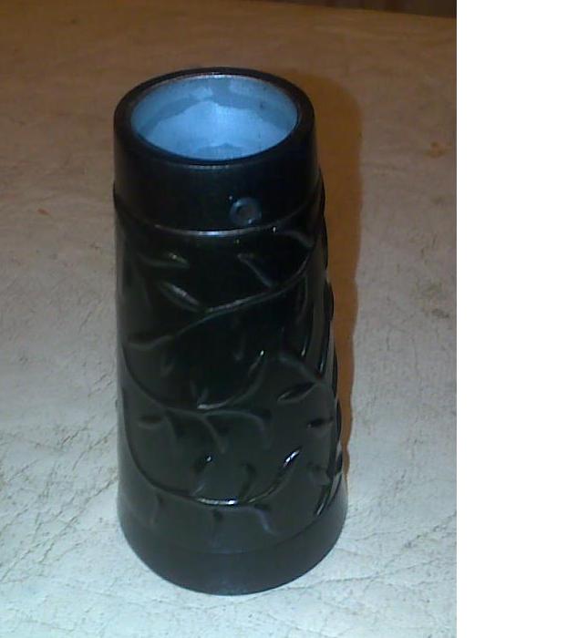

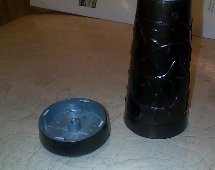

    Сегодня в Леруа Мерлене смотрел что-нить на тему ручек и нашел ножки.
    Опять от карниза заглушки по типу как на предыдушей странице.
    Ничего так, зачетные.
    Покупаем фетровые самонаклейки и вперед.

    AndreyA, А как сделаны резьбы для винтов? Резьбовые заклепки?
    Денис.
  21. #220
    15.06.2011
    Омск
    156
    Да, заклёпки с резьбой.
