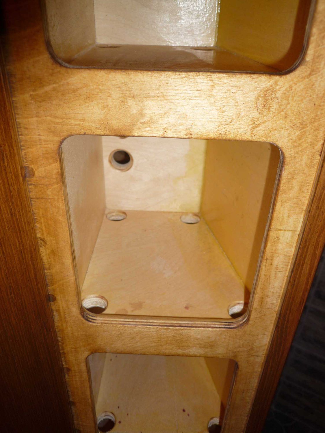

    Цитата Сообщение от __qwer__ Посмотреть сообщение
    ...кроссовер можно оставить снаружи используемого обьёма, удобно настраивать...
    - Фото четырёхсекционного отсека фильтров. Стенки отсека - смежные со всеми "полезными" объёмами АС.
    - Тоже, удобно настраивать "на ходу"...
    А. Никитин.

    Частый гость Аватар для Андрей Никитин
    24.08.2009
    Россия, г. Воронеж
    302
    По умолчанию Re: Корпус разборный или глухой?
    Цитата Сообщение от igorevich Посмотреть сообщение
    Дык фокал такое делал давно...
    - Так я на первенство и не претендую...
    - Моё мнение по теме: конечно "глухой" корпус, никаких съёмных задних/передних стенок не нужно. Это и нетехнологично, и менее жёстко...
    - А, вот отдельный отсек (или отсеки) фильтров со съёмной крышкой (крышками), особенно если АС не серийные, не делаются "на выход", а делаются для себя - может быть весьма полезен.
    - Можно копаться "на ходу" просто открыв крышку, разгерметизации "полезных" объёмов АС при этом не будет. Кроме того, при такой компоновке значительно снижается акустическое воздействие на элементы фильтра. А внутренняя проводка АС становится короче, при правильном размещении отсеков, естественно (выносные фильтры в отдельном корпусе по этому показателю явно хуже - много длинных кабелей к каждому динамику).
    - Минусы такого решения (отдельный отсек для фильтров) - тоже понятны: усложняется корпус, "съедается" полезный объём (следовательно нужно проектировать корпус "с запасом" по объёму)...
    А. Никитин.
