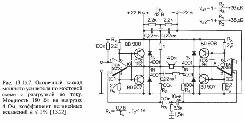

    Речь об этой схеме?

    Да оно самое... Я правда использовал KT818Г/819Г вместо тех, что стояит и микрухи просто TDA2030 (без индексов, т.е. питание от +-14 до +-18, а не до +-22 в). Всё собрал - на выходе напряжение прыгает от 0 до +-25 в. (постоянки) - все детали точно целы, но вся конструкция сильно греется - в чём может быть дело ?

    Помню собирал я это когда то(питание около +/-22В, оконечники-818/819 в пластмассе, других не было, радиаторы по 800см на каждый транз)сильно все грелось=(
    Но в той схеме по которой я собирал этот усь не было резистора номиналом в один Ом с выхода одного плеча моста на общую точку образованную двумя кондерами на 0,22 мк.Может это и не существенно...Но как оказалось нагрев был вызван высокочастотной генерацией около десяти мегагерц.
    Прошло пару недель и я его забросил....потом на до суге я прикинул что можно было поэксперементировать с емкостями кондеров между базами транзов, ведь они по идее там и стоят на случай всяких генераций.Однако проверять это у меня уже не было желания, т.к он уже успешно перешел в категорию "хлам"=)
