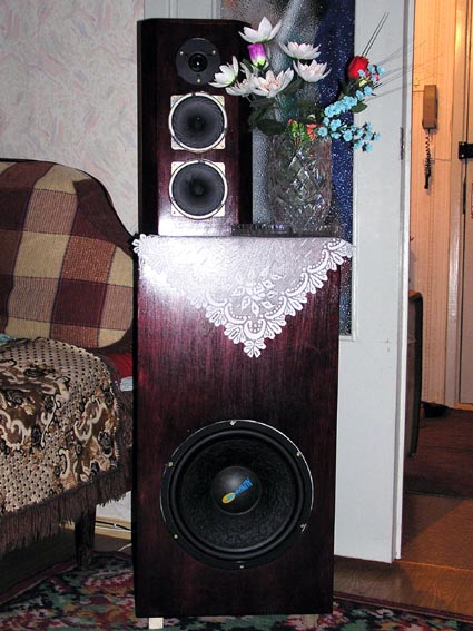

    Вот моя законченная АС!В итоге:50вт,4ом.Построена на:2х-25ГДН-1-4,и на ВЧ головке от S-30(в корпусе от паленной пичалки Корвет).Корпус из фанеры 20мм,склеено и покрыто лаком.Корпус конечно большой но играет ничего.Скоро начну делать вторую.Посмотрите, отцените.

    Я бы пищалку между 25ГДНами поставил.
    Да, и можно было-бы перевернуть и получить центральную АС

    По умолчанию Re: Моя Акустическая система
    Молодец
    я в твоем возрасте ни о какой акустике не думал даже

    Поддерживаю! С чего-то надо ж ведь начинать!
    Фильтра как делал?

    RuslanSub, нет, не центральный канал. Данное оформление называется помоему Д`апполито вроде. Смысл в получении эфекта коаксиального динамика (широкополосного). Вот только динамики нужно распологать на растоянии меньше чем длинна волны частоты раздела.
    Поздравляю!
    Правда я не совсем понял,как у тебя получилось 4 ома на двух динамиках по 4 ома?
    Ты не ошибся,может 25ГДН1-8?
    Как играет,какой усилок?
    Люди тут советуют попробовать Д"Апполито,подумай.

    RuslanSub, можно поподробнее про АС? Я тоже удивился, что с двумя четырехомными НЧ-СЧ динамиками ты получил 4 Ома.
    А также интересны фильтры, какое покрытие собираешься делать, какой усил, какой источник и прочее..?
