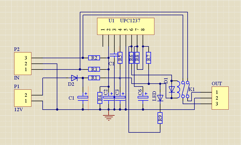

    Хочу спросить более опытных пользователей о применении РГ. Установил регулятор в клон усилителя Леманна. На выходе РГ установил резисторы по 13К из расчета входного сопротивления усилителя 47К, поставил перемычки заместо аттенюатора на плате усилителя. Включаю -первые 30-40 минут все работает замечательно, без искажений и щелчков при регулировке. Но как только усилитель прогревается, срабатывает схема защиты наушников на микросхеме upc1237 и наушники отключаются. Кстати, без впаянных резисторов 13К на РГ, схема защиты срабатывает сразу. Усилитель исправен, тестировался четверо суток на дешевом переменнике без проблем. Что я делаю не так?

    Piero, вероятно это дефект усилителя, а не аттенюатора. Выше в теме об этом писали. Причина в токе смещения входного каскада.
    Поставьте переходной конденсатор.
    Вторая причина может быть в слишком острой настройке защиты, сталкивался с этим в каком-то сабвуфере, где стоял такой же чип защиты.
    Скачайте на него даташит, посмотрите где можно загрубить раза в два. Для наушников, особенно если они достаточно высокоомные, небольшая постоянка не страшна.

    Piero, причина во входном токе усилителя, который вызвает падение напряжения на выходном сопротивлении РГ.
    Поверить просто - выставьте РГ в положение -15дБ (или -14дБ, если шаг 2дБ) и наблюдайте за увелитением постоянки на выходе усилителя по мере его прогрева.
    Как заметил Игорь, если усилитель исправен, то выхода два - поставить разделительный конденсатор после РГ или немного загрубить защиту.

    Разделительные конденсаторы на входе стоят, по 1.5 мкФ, как в оригинале. Схему защиты выкладываю в надежде услышать совет что и где изменить в ней, ткните носом если несложно, я не настолько продвинут.

    Piero, скачайте даташит http://orion.16mb.com/images/protect...37/upc1237.pdf
    Прочитайте его.
    Второй пин - вход контроля оффсета.
    Поставьте перед входом делитель. Попробуйте разобраться самостоятельно
    Но вообще, если разделительные конденсаторы стоят, надо смотреть сам усилитель...
    Всё что до конденсаторов происходит, на постоянку выхода не влияет. Разве что блок защиты не вполне исправен?
    Нужны номиналы резисторов R2-R4. Без них не посчитать.
