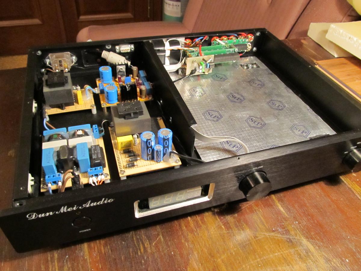

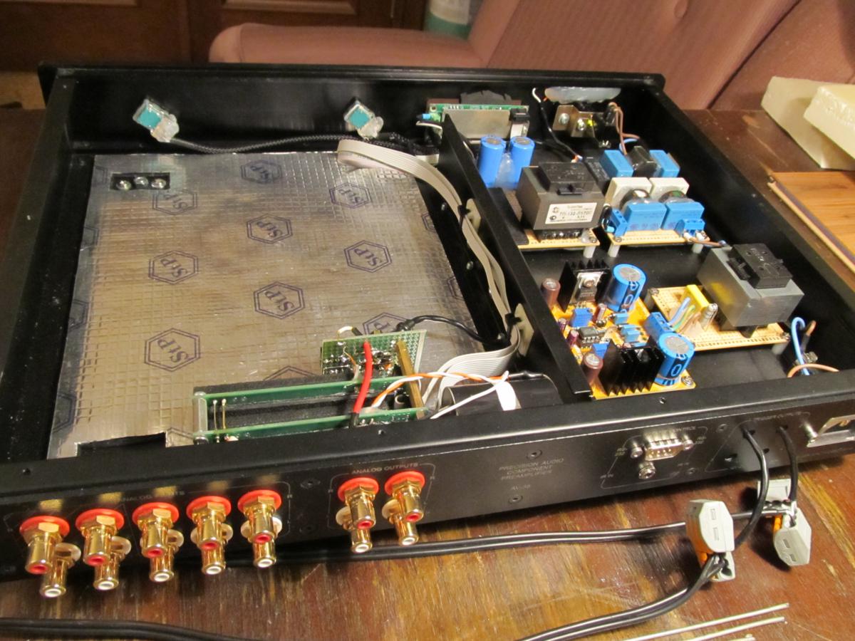

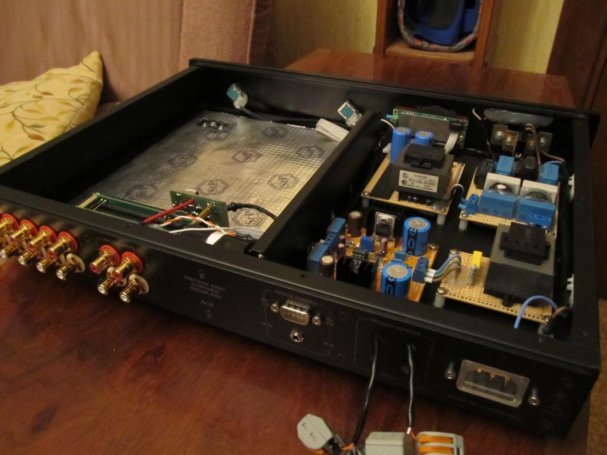

    Вообщем, как-то вот так:

    Красное стёклышко осталось только найти и изолированные джеки 3,5мм на заднюю панель...
    PS Максим, прошился на последнюю, теперь всё в лучшем виде!

    Цитата Сообщение от caligula73 Посмотреть сообщение
    свободное место зарезервировано для чего ?
    Первоначальная мысль была затолкать в этот корпус еще и ЦАП, но впоследствии от неё отказался.
    Вообщем, можно скзаать что это на случай будущих, гипотетических, хотелок. Скорее всего так и останется.

    Ламер со стажем, Отличная работа!
    Но хочу съязвить: принято красные (правый канал) гнезда ставить ближе к днищу устройства
    Андрей

    А корпус железный?

    "Ламер со стажем" Красиво сделано, поздравляю! Где заказывали корпус, и ск-ко входов я вижу 5?

    Спасибо
    Упс
    Век живи, век учись.
    А корпус железный?
    Дно, боковушки и то что китайцы планировали как задняя панель - стальные.
    Корпус на базе AV38. Заказывал тут.
    Разъёмов 5-ть, но по факту входов 4-ре. Первая два слева - являются байпасными для РГ и используют запараллеленные реле.
