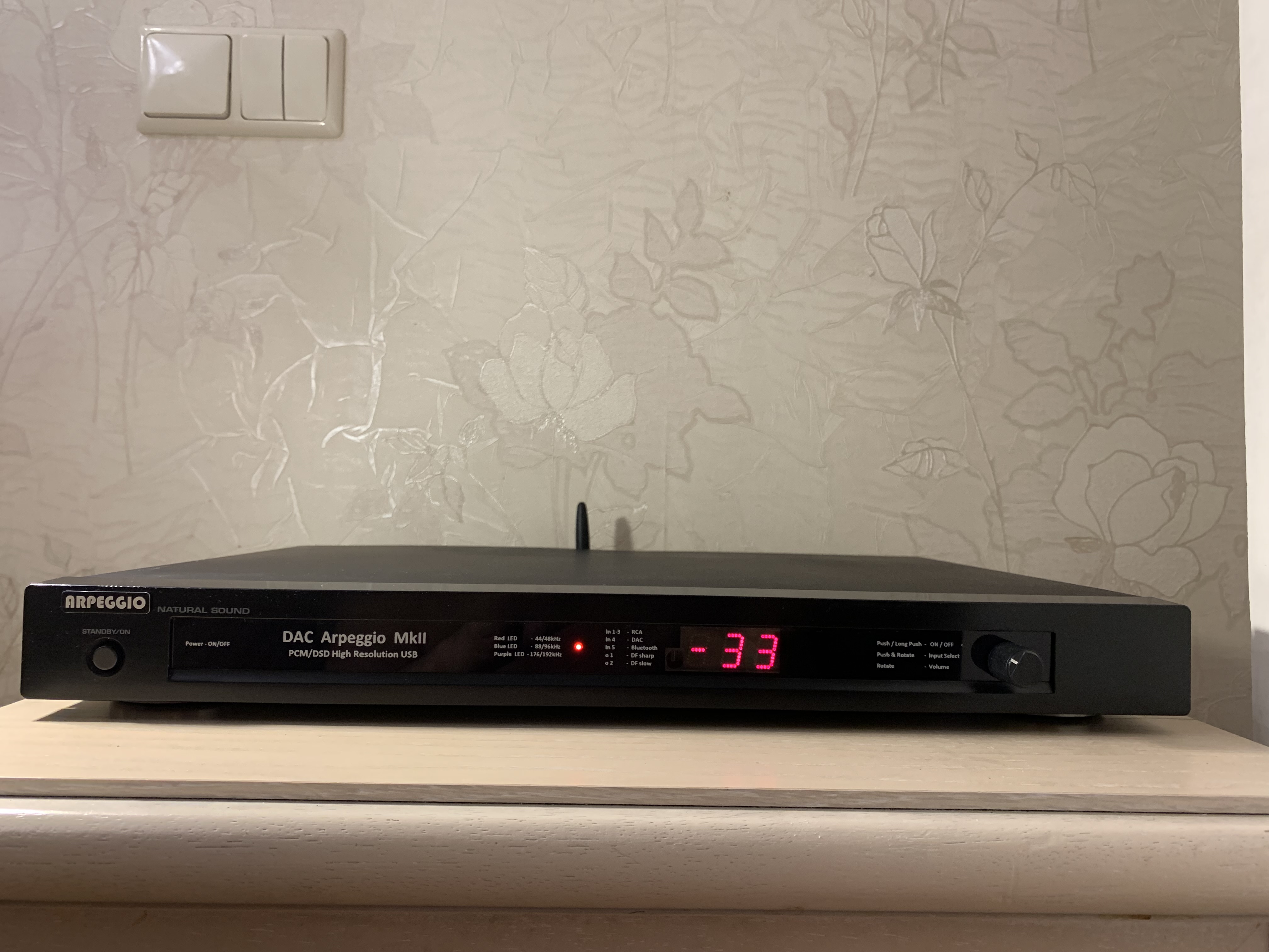

    Псевдо матричный индикатор сделал.
    Вложение 429948
    Почему-то за стеклом глаза видят четкие точки, а фотоаппарат создает ореолы вокруг точек и все сливается.
    Вложение 429949
