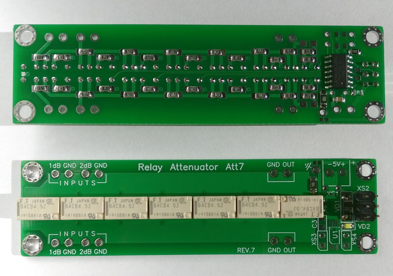

    Сделал новую версию платы аттенюатора Att7.
    Схема не менялась, изменилась только трассировка - все резисторы перенесены на нижний слой. Это повысило технологичность сборки и немного уменьшило восприимчивость к наводкам (за счет расположения основной сигнальной дорожки по центру земляного полигона на верхнем слое).
    Габариты платы, расположение крепежных отверстий и входов/выходов такие же как у старой версии.
    Также доработал прошивку Att7 в режиме Мастер. Добавил диапазон регулировки 85db c растяжкой шкалы. 2/3 угла поворота отведено на половину этого диапазона - от максимальной громкости до -43дБ. Шаг регулировки на этом участке 1дБ. Оставшаяся 1/3 оборота перекрывает вторую половину диапазона от -43 до -85дБ с шагом регулировки 2дБ. Таким образом получается, что при вращении потенциометра от минимума до максимума, реле переключаются равномерно (через равный угол поворота) и более востребованный участок диапазона растянут на 2/3 угла вращения.
    При конфигурировании платы этот диапазон 85дБ выбирается после первой длинной вспышки светодиода (там где раньше был диапазон 87дБ). А диапазон 87дБ (сохранил его на всякий случай) выбирается после третьей длинной вспышки.
    Также увеличил период опроса потенциометра с 32 до 64ms, что добавило немного "инерционности".
    Выкладываю монтажку и фото новой версии. Полноценный мануал пока не готов.

    По умолчанию Re: Регулятор громкости Никитина с ДУ от antecom
    Здорово получилось
    Не стоило ли полигон под реле поглубже завести (чтоб меж выводов присутствовал)?
    В принципе можно. Но мало что изменит - завести можно всего на 0.6-0.7мм. Если глубже, то будут не красивые выступы земли (охватить землей вывод реле целиком не получится).
