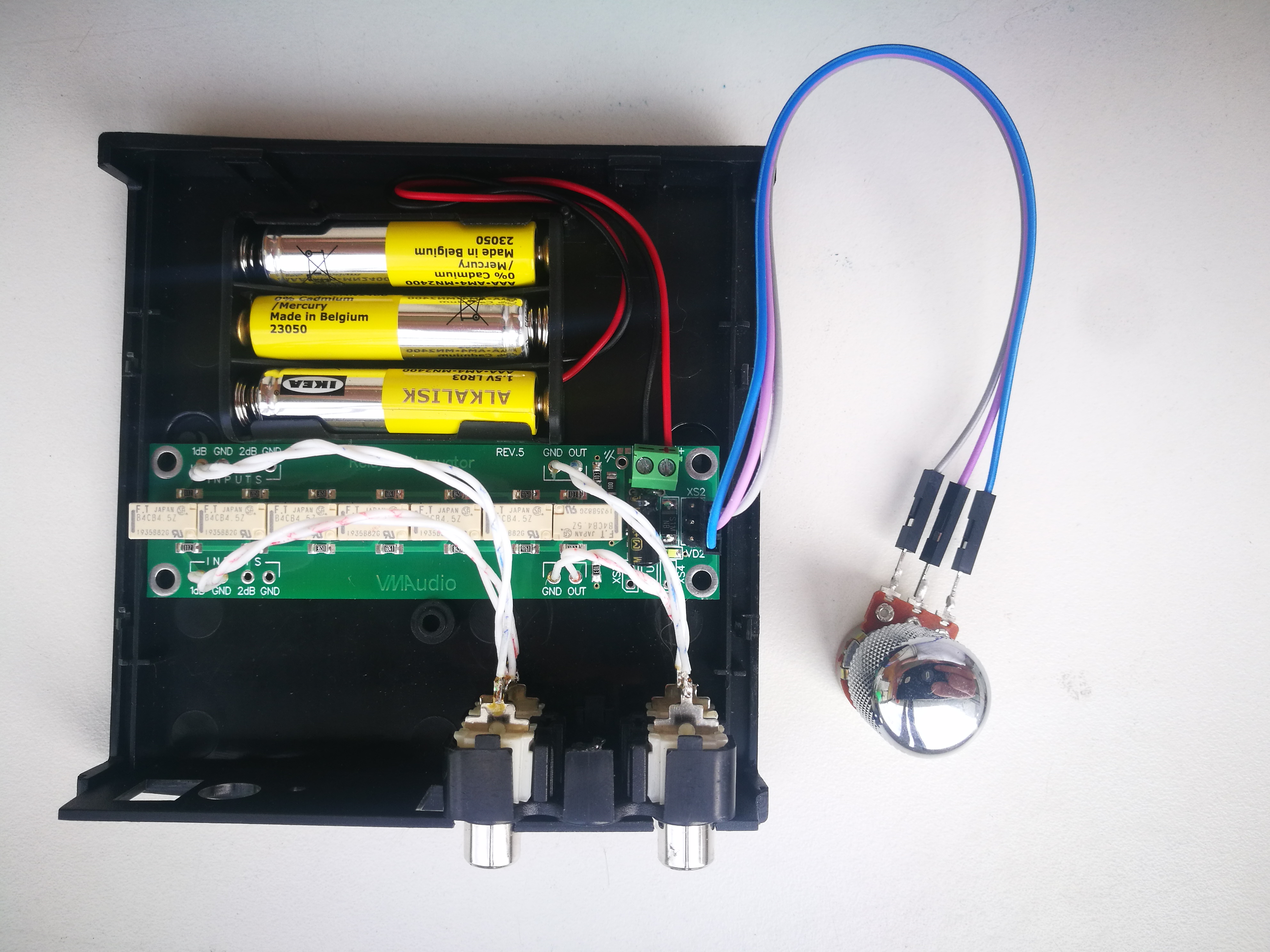

  5. #3804
    16.02.2006
    Омск
    630
    По умолчанию Re: Регулятор громкости Никитина с ДУ от antecom
    Да, только не в Атт7, а в Атт5.
    Пока в стадии настройки.
    См. фото.
    Игорь, приветствую !
    Какой тип резисторов применили в Att5 ? Судя по всему, фольговые ?
    С уважением, Андрей
    С уважением, Андрей
    Доброе утро.
    Да, это "голый" вишай.
    По поводу экранировки, очевидно что результат будет справедлив только для конкретного конструктива, поскольку будет влиять тип сетевого трансформатора, расстояние до него, в экране транс или без, ориентация провода в пространстве и т.д.
    + много.
