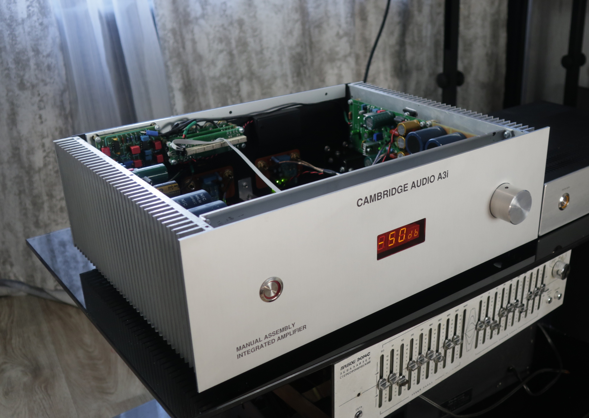

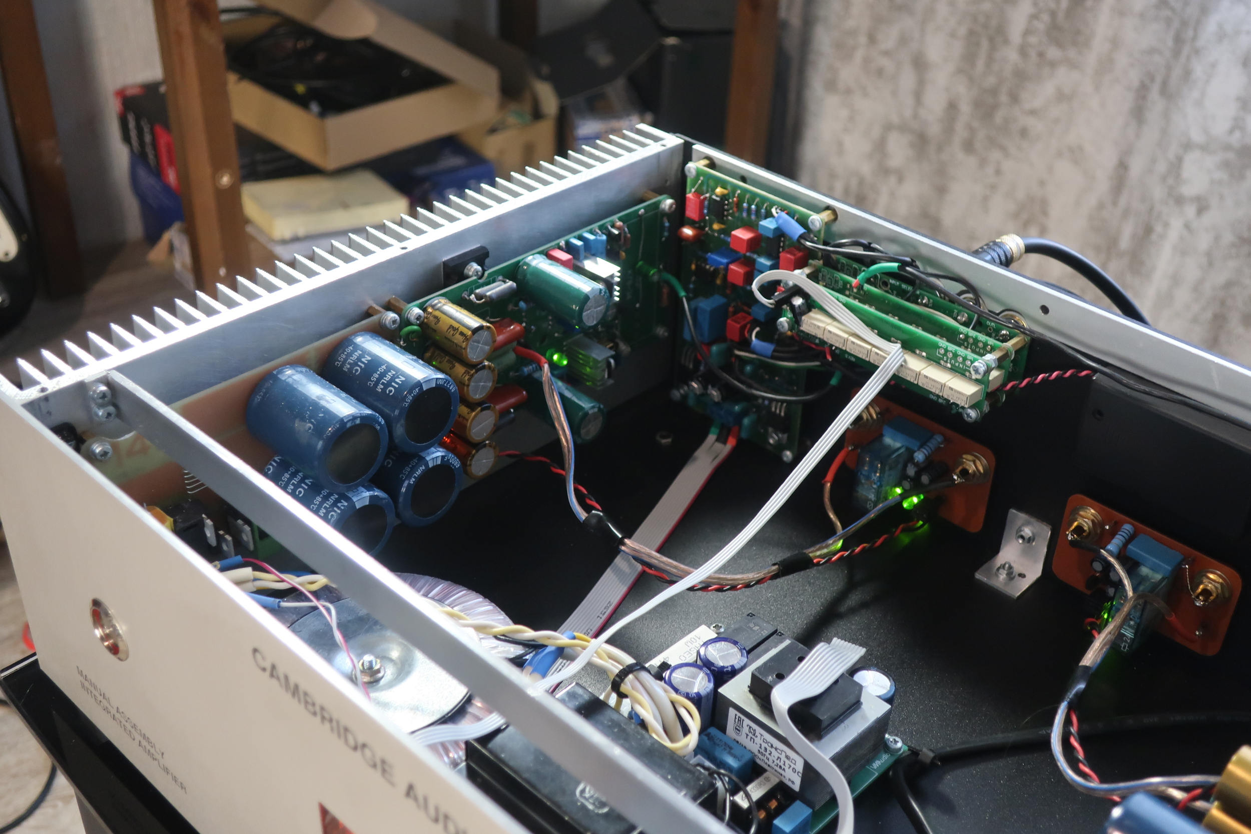

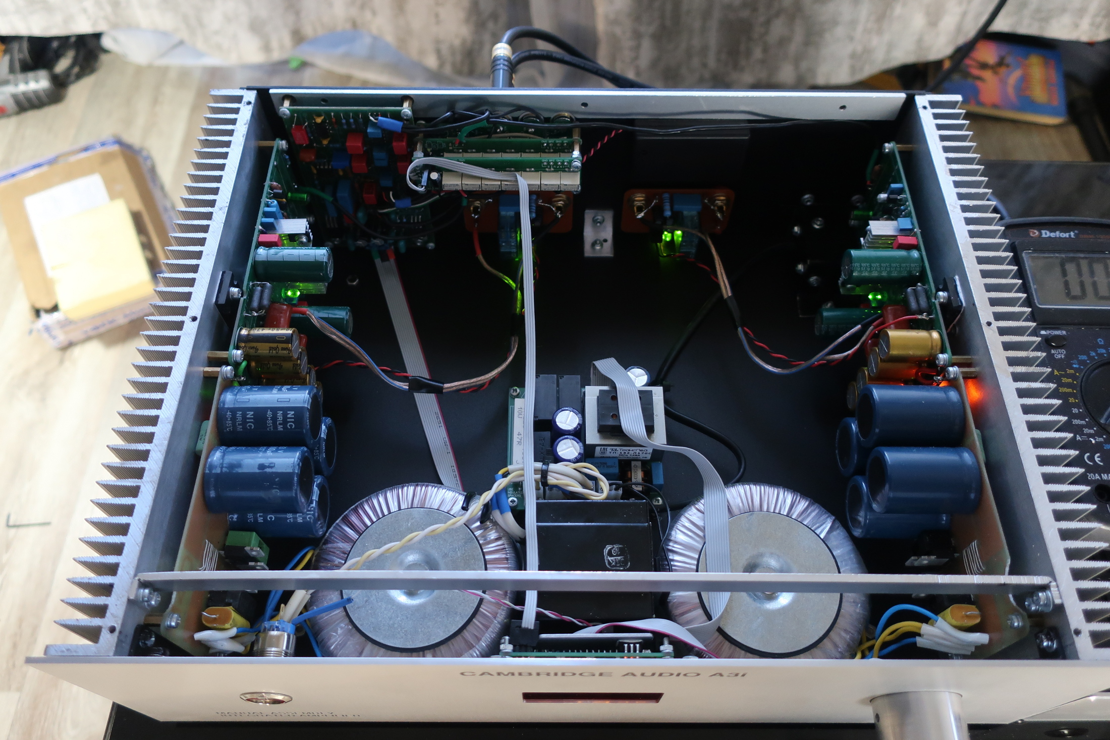

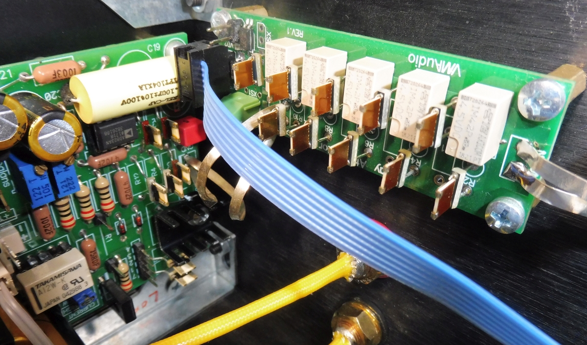

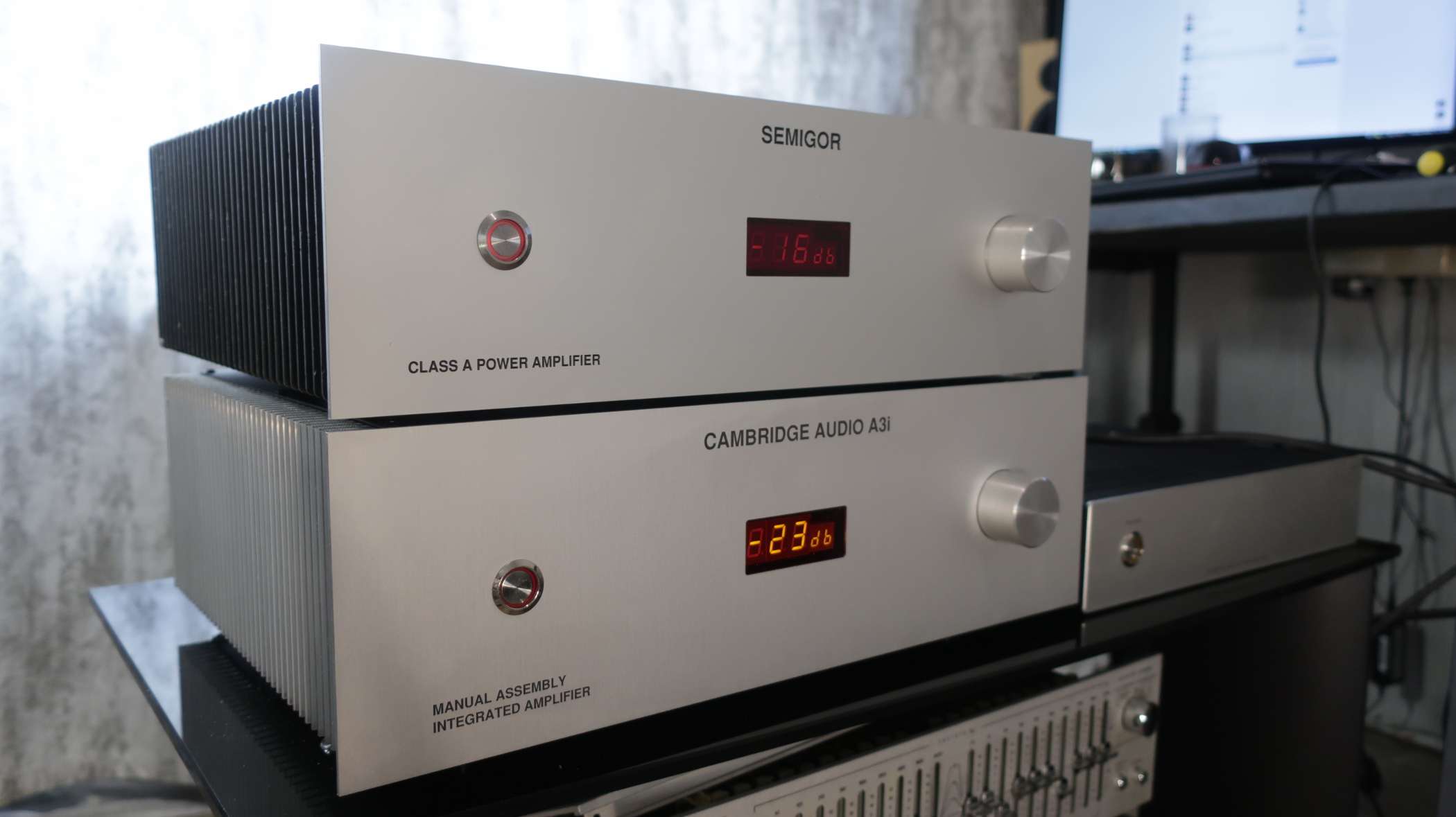

    Улыбка Re: Регулятор громкости Никитина с ДУ от antecom

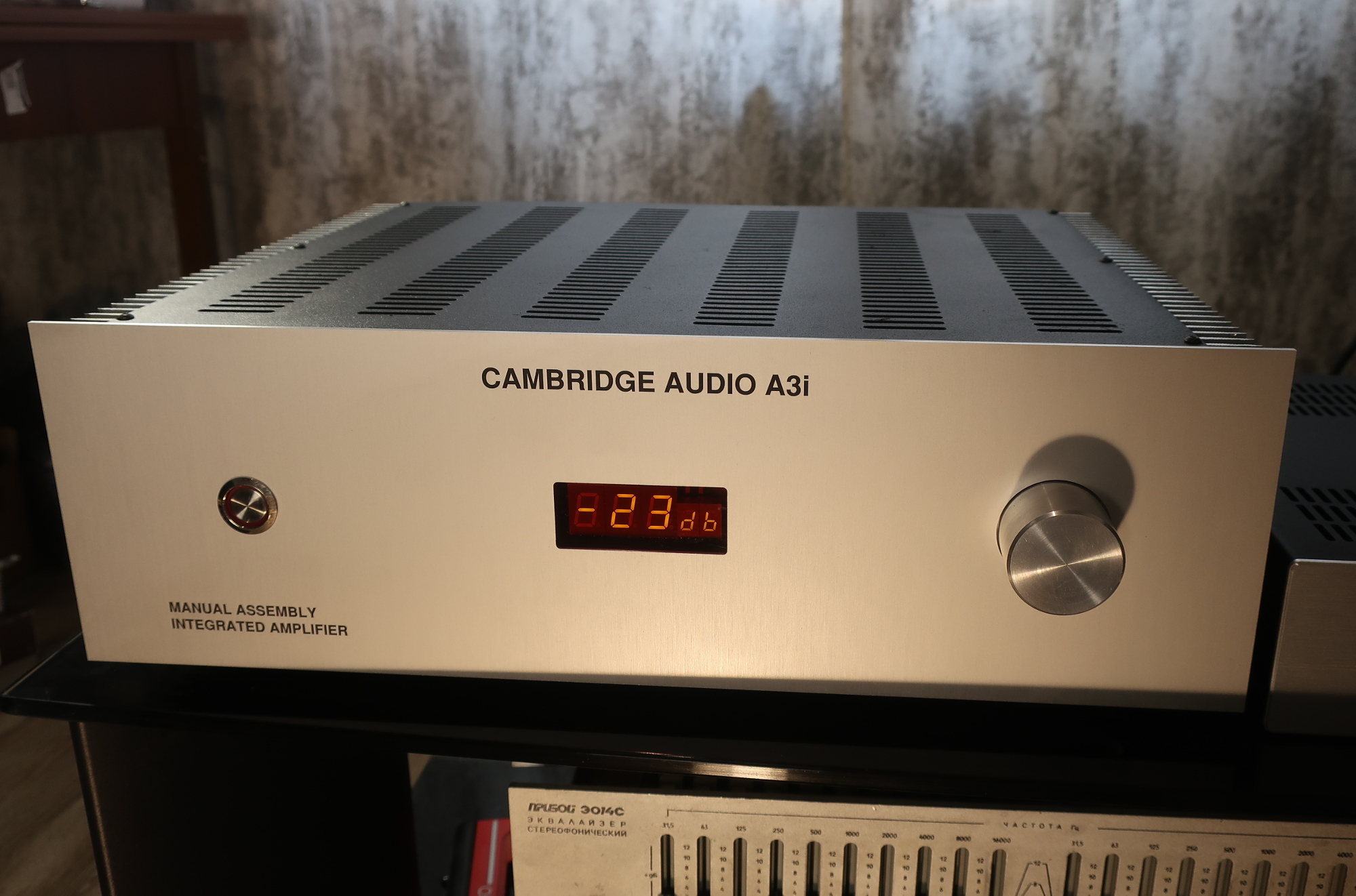

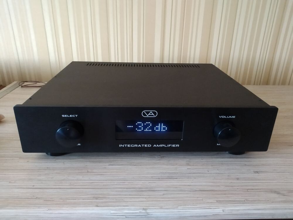

    Собрал усилитель для друга. Снова использовал регулятор громкости от antecom. До этого использовал для реализации "экономичного А" от Семигора только один att7 и контроллер. На этот раз использовал контроллер по полной программе: один att7 для регулировки основной громкости, второй att7 для подстройки громкости на выходе саба. SLT6 - селектор на 3 входа сделал + дополнительное реле на нем включает и отключает ФВЧ для фронтальных каналов для использования усилителя с сабом.
    Всё, что касается контроллера настроилось и заработало с 1 раза. Идеальная, на мой взгляд, система для постройки усилителя

    Новый контроллер Максима очень понравился.

    Максим другу какой из усилителей собранных тобой больше по звучанию понравился?(как усилитель "Овация" окажется в Кемерово..позову в гости).

    А индикация входов как обозначается на такой матрице?

    Предусмотрено несколько вариантов индикации входа:
    1. Одновременно с громкостью. В левой части экрана вход (цифрой или двумя буквами), в правой части громкость.
    2. Вместо громкости. Номер входа загорается на 3 секунды при переключении. Варианты индикации разные:
    цифра - например "In1", двумя буквами - например "CD", несколько букв - например "DAC", "Phono".
    Подробнее расписано здесь:
    https://forum.vegalab.ru/showthread....=1#post2690903
    Фото здесь:
    https://yadi.sk/d/sZ2VQlSvAACMYA

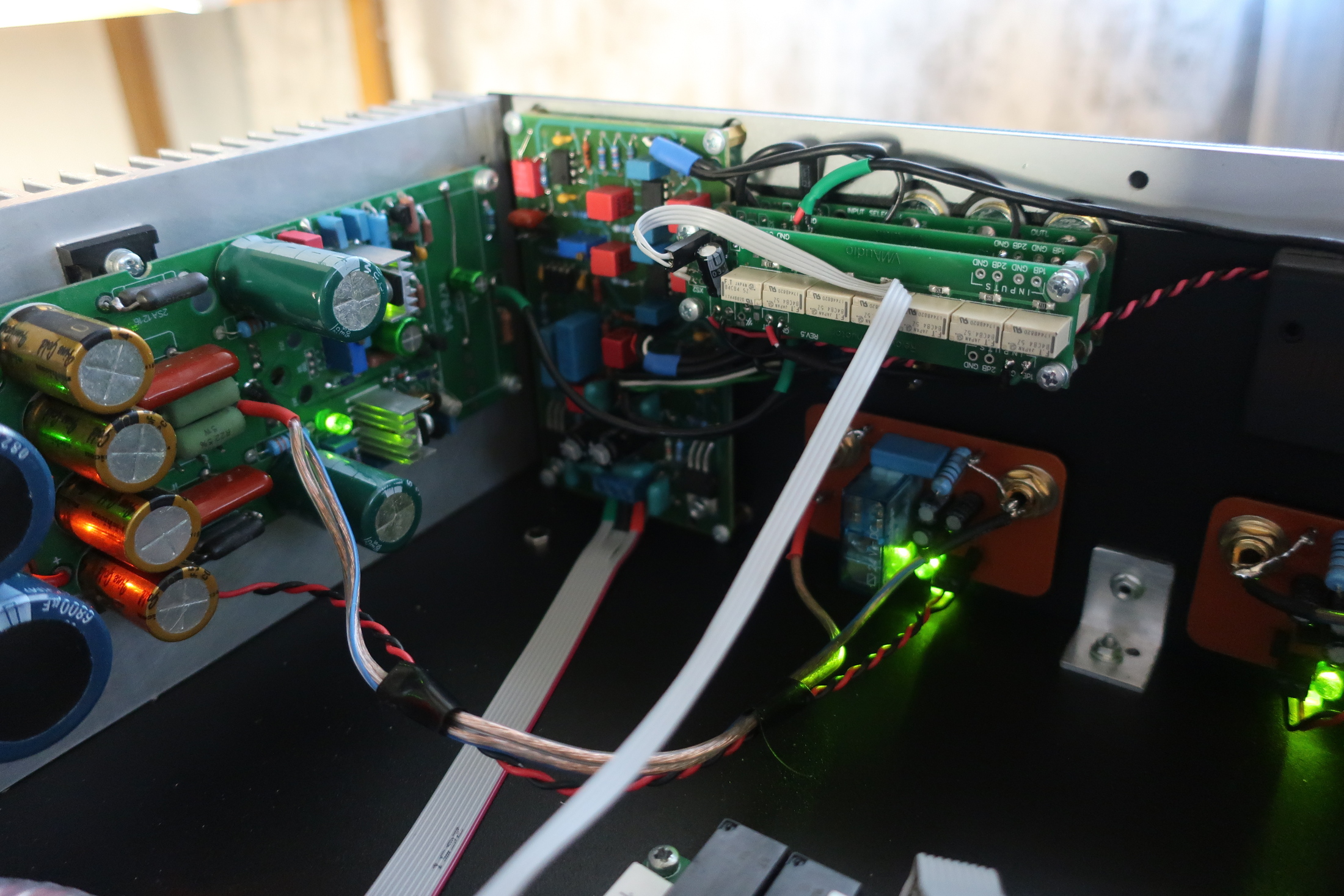

    Добрый день форумчане.
    Прежде всего хотел бы поблагодарить Максима за комфортное общение и быстрое исполнение заказа, а также пожелать ему успехов в развитие проекта!
    Сегодня запустил ATT7 в тестовом режиме регулятора громкости оконечника, в тестовым, потому что изначально предназначался он для установки в пред, платы которого еще едут. Сейчас это отдельно лежащая "коробочка с ручкой и rca разъемами"...
    Эффект WOW в сравнении с обычными потенциометрами однозначно присутствует, как и небольшой фон во всех 3х полосах. ))
    Буду благодарен, если кто- то поделиться соображениями по устранению фона.
    Вопрос, имеет ли смысл ждать эффекта от прогрева реле и резисторов? Какого? Когда? ))
    Пытался ли кто-то менять thin film на foil резисторы? Был ли эффект?
    На текущий момент отчетливо прослушивается небольшая потеря в атаке и основательности по НЧ, с присущей ATT7 детальностью и рельефностью во всем диапазоне, и довольно жесткими ВЧ.
    Импеданс: Источник вых. -75Ом, Оконечник вх. - 75кОм, сейчас установлены нагрузочные резисторы 10кОм (заказал более близкие 12.1кОм, ожидаю).

    kosscher, вообще непонятно, что может фонить. Вероятнее всего, дело не в РГ, а в остальных компонентах.
    Не надо ждать никакого прогрева (но если хочется блеснуть аудиофилией, то можете через месяц написать что прогрелось и стало лучше).
    Смотрите земляные цепи, возможно петля, и на неё наводка.
    Также обратите внимание на заложенную возможность установки перемычек на Атт7.
    Это есть в мануале.
    Кроме этого, попробуйте соединить блок питания контроллера с землей усилителя.
    Выходное сопротивление Атт7 в разных положениях различно, и если включено значительное ослабление (например, -40...-60dB) на проводники от выходов Атт к платам усиления, может наводиться помеха.
    Её источник зачастую - силовой трансформатор. Проверяется изменением его положения в разных плоскостях.
    Сокращение длины проводников от аттенюатора до плат в любом случае играет положительную роль.
    Советую пока не заморачиваться, а монтаж сделать с учётом рекомендаций мануала.

    См. фото.
    С 19 RTX? А что за электролиты рядом, рубиконы?
