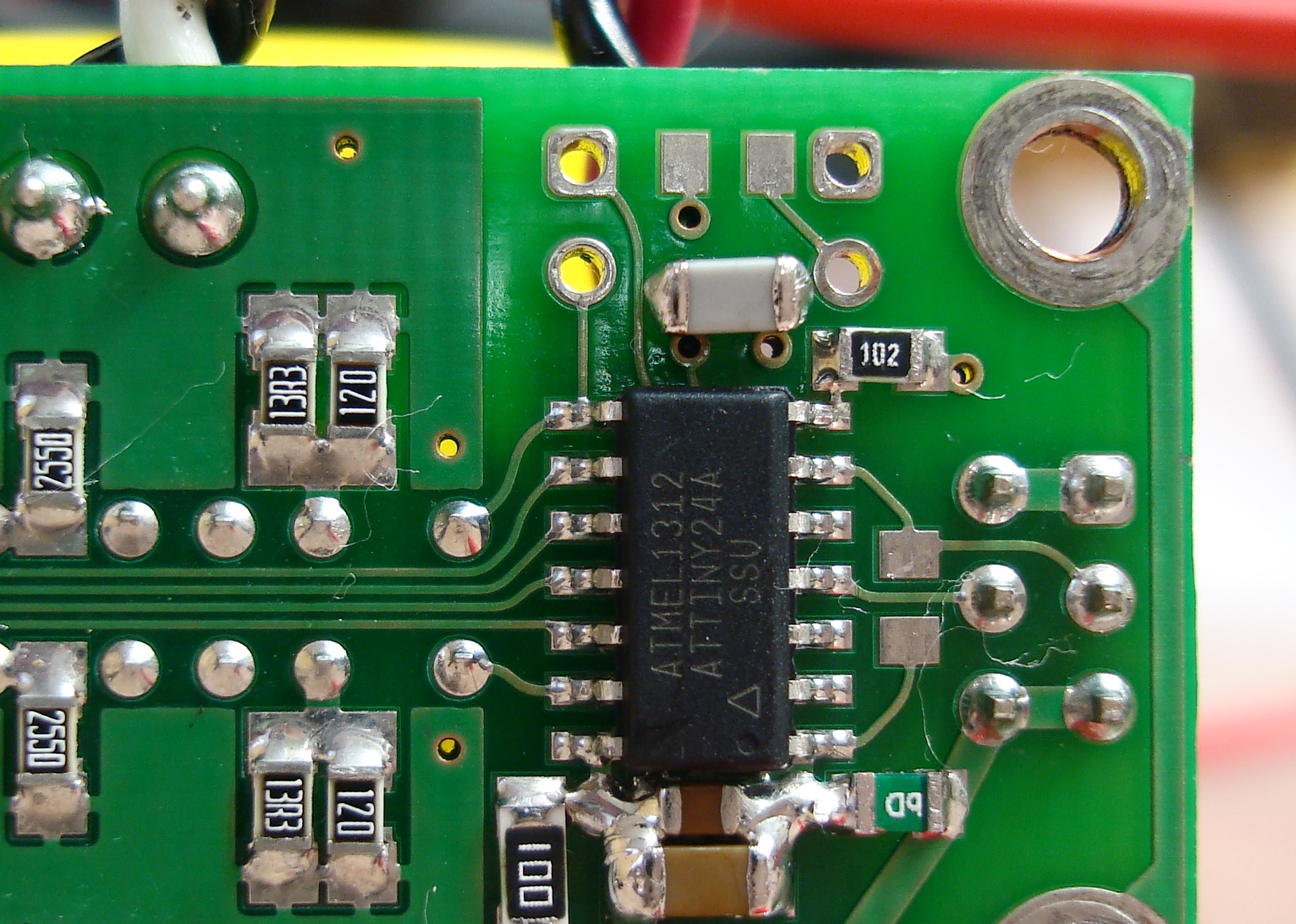

    Частый гость Аватар для Makly
    09.07.2019
    Москва.
    346
    По умолчанию Re: Регулятор громкости Никитина с ДУ от antecom
    1. Отсутствие конденсатора C3 (SMD 0805 0.1мкФ) на плате Att7 / запаять конденсатор.
    Я думал по умолчании уже все стоит. И где он тут С3?
Название:	26-05-2020 20-37-10.jpg
    Обвел красным на фото.
    Если брали Att7 в виде собранной платы, то он должен быть запаян.

    94
    У меня произвольные щелчки ушли после того как С3 поставил NP0 0.1uF 1206, до этого стоял родной и любой ветерок из форточки и начиналось тарахтение.
