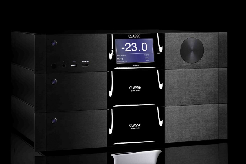

    Максим, подскажите, какого типоразмера резисторы R6 - R21 470 Ом в контроллере?

    Типоразмер 0805.
    В связи с чем возник вопрос? Избыточная яркость индикаторов и хотите перепаять гасящие резисторы? Или наоборот тускло? Какой цвет индикации?
  16. #3635
    Новичок Аватар для EugeneNK
    26.03.2008
    89
    По умолчанию Re: Регулятор громкости Никитина с ДУ от antecom
    Индикация зеленая. Проблема в другом. У меня плохое зрение и с возрастом ухудшается. Приходится переходить на индикаторы бОльшего размера. Выбрал размеры 1" для цифр и 0,56" для букв. Поставлю их на отдельной плате этажеркой над контроллером. У индикатора 1" (SA10 - 11GWA) каждый сегмент состоит из двух последовательно включенных светодиодов и, соответственно, требует удвоенного напряжения. Перепаивать штатные гасящие резисторы мне затруднительно, подберу опытным путем и напаяю сверху дополнительные. Поэтому возник вопрос о типоразмере. С 0805 справлюсь
    Вдохновило меня творчество Classe Audio.
  17. #3636
    Аватар для antecom
    10.02.2005
    Королев
    2,846
    EugeneNK, понятно. Может и не придется менять резисторы. Попробуйте сначала со штатными 470ом.

  21. #3640
    36,249
    Так там TFT или OLED дисплей, а не 7-сегментные светодиоды.
