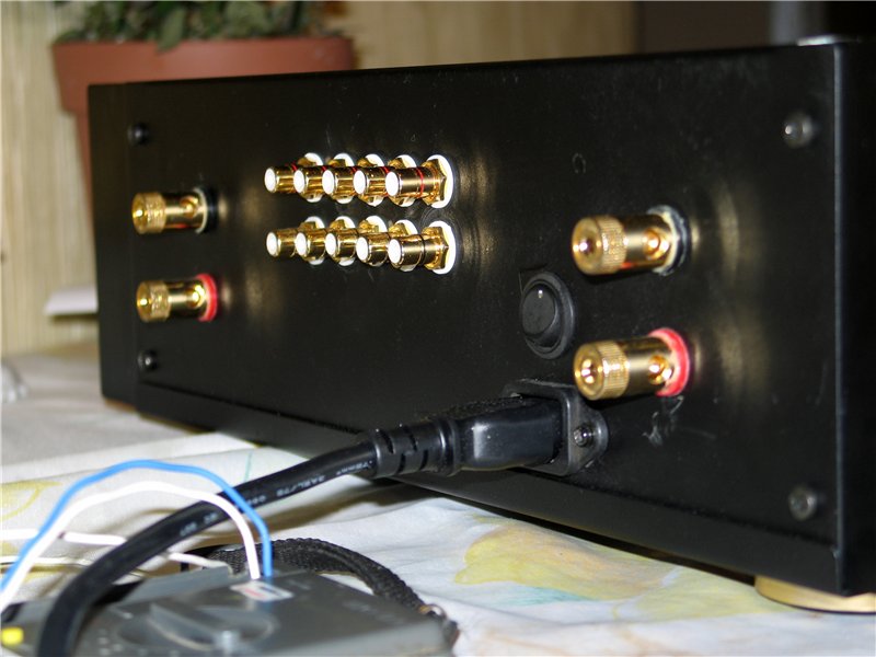

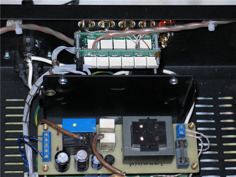

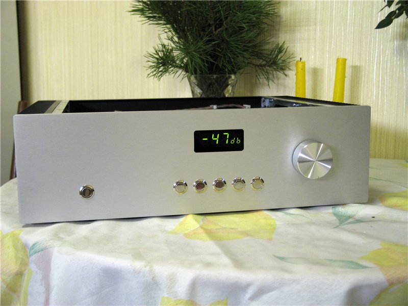

    Нашел время собрать усилитель с регулятором.
    Привязал пульт. Все работает с передней панели усилителя.
    С пульта управление 4мя входами только с кнопок "+" и "-", Кнопки прямого выбора с пульта не работают, а может и не должны? Подскажите.
    И, как водится нажал кнопку "9" и из усилителя пошел дым. Спалил резисторы софтстарта отключив "ОН2".
    Какие параметры нужно выставить, что бы управлять "ОН3" в режиме триггера - с пульта и (или) с передней панели.

    andrey032, симпатично! Только кнопки бы заменить на более аккурантые...
    По умолчанию, они срабатывают только во время индикации номера входа. Если выставить Pr.28=1, будут срабатывать с первого нажатия.
    Поэтому и пишу жирным шрифтом "Не привязывайте кнопки “9” и “0”, если Вы не планируете выключать выходы ON2, ON3."
    Кстати, в последней версии ПО (3.1 и 3.2), контроллер может отключать выход ON1 после отработки софтстарта (для этого выставить Pr.18=oF), для защиты от случайного отключения ON2 и снижения потребления.
    Никакие. Просто привязать кнопку "0" пульта, а на передней панели подключить кнопку через резистор 1.5к параллельно кнопке Power.
  13. #332
    Частый гость Аватар для andrey032
    27.10.2005
    203
    По умолчанию Re: Регулятор громкости Никитина с ДУ от antecom
    Не, менять ничего не надо, главное жене нравится.
    Каналы с кнопок на передней панели переключаются с первого касания без проблем.
    А на кнопки пульта 1-2-3-4 не реагирует совсем.
    Это отлично. Где глянуть, как прошить контролер?
    Так и сделано, только похоже я забыл 5 Вольт подать на пятое реле.
