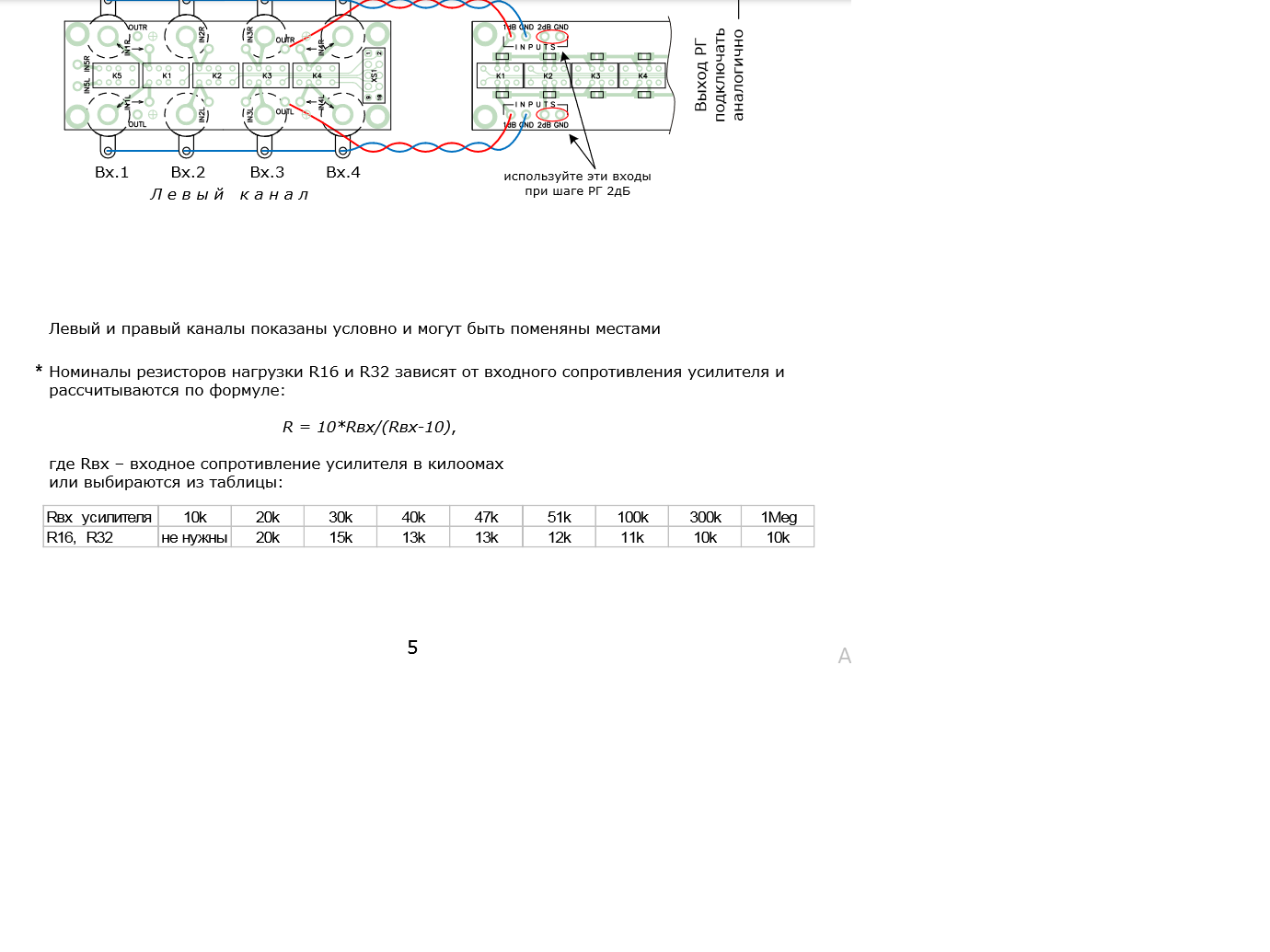

    Q1 - R13 и R26 на схеме регулятора по 10 ком? Они небыли впаяны...
    A1 - Номинал этих нагрузочных резисторов зависит от входного сопротивления усилителя и рассчитывается по формуле Rн = 10*Rвх/(Rвх-10), где Rвх - входное сопротивление усилителя в килоомах. Например, при Rвх=47кОм, Rн=10*47/(47-10) = 12.7кОм. Можно округлить до 13кОм.

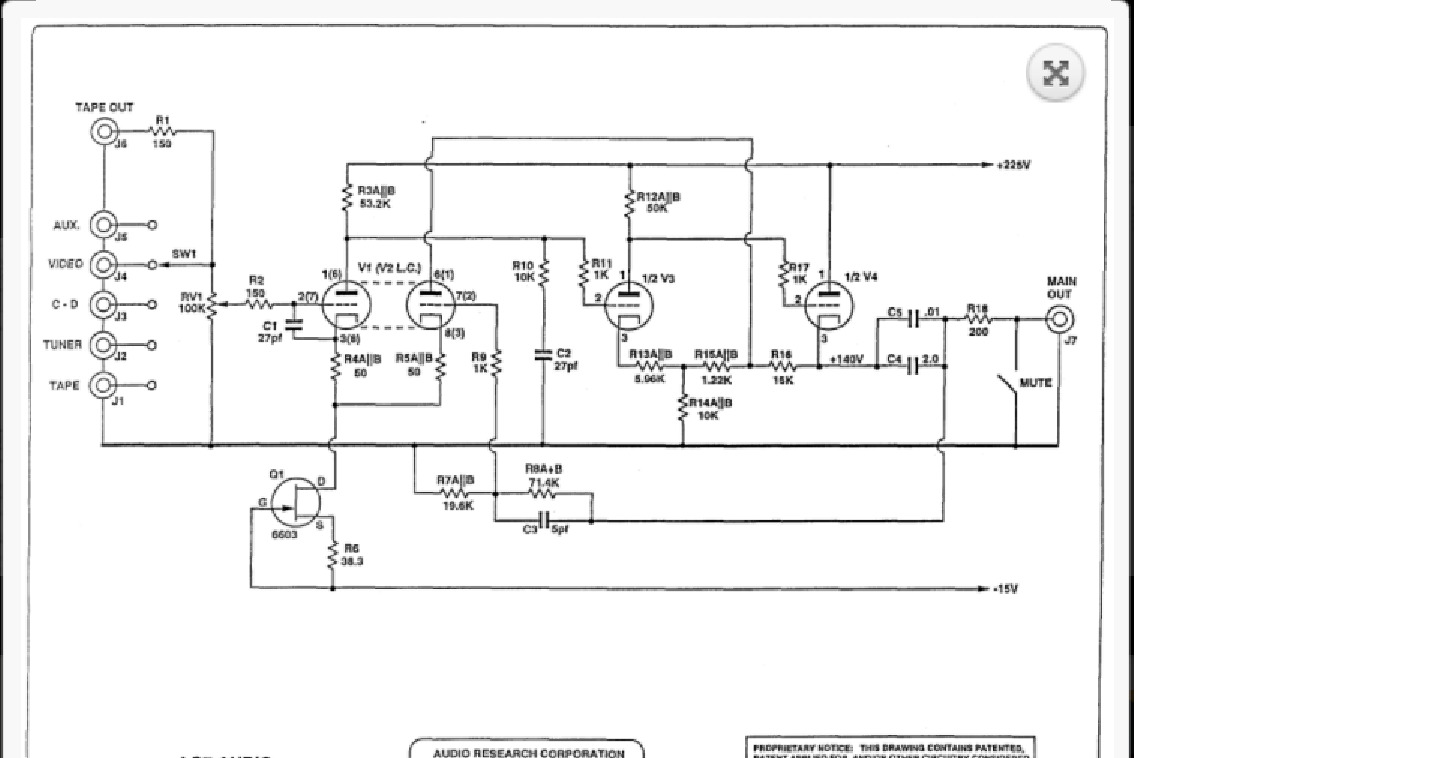

    Я уже нарисовал. Что бы не пропадать добру:

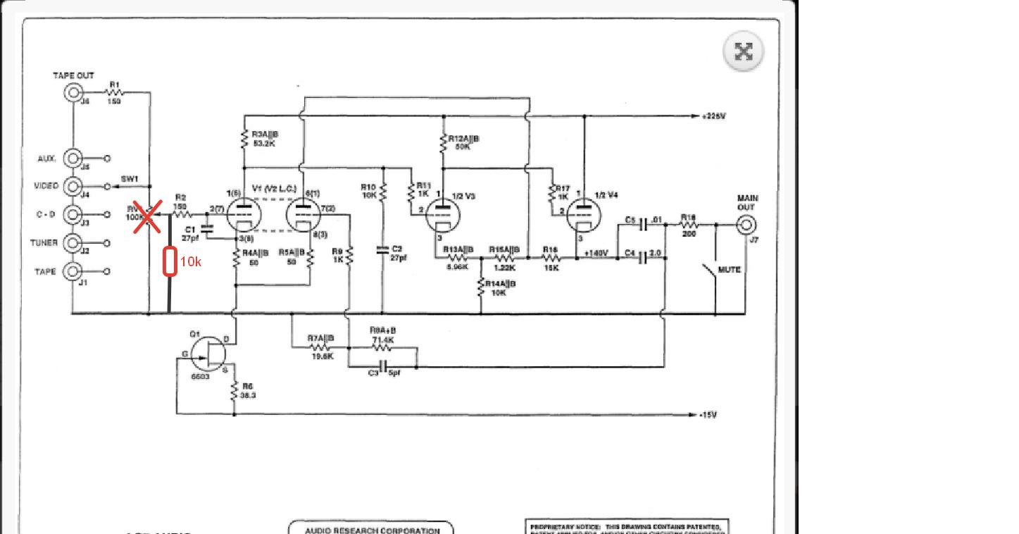

    Я все равно не понимаю. Входное сопротивление преда вместо 100кОм стало 10 кОм, при любом положении атенюатора......
  8. #3247
    13,173
    По умолчанию Re: Регулятор громкости Никитина с ДУ от antecom
    Верно. И это хорошо.

    Объясните мне пожалуйста на пальцах.
    Почему есть усилители и преусилители с 100 кОм вх сопротивлением , а есть с 10 кОм?
  12. #3251
    13,173
    Посчитайте ток, потребляемый от источника, когда амплитуды 2V достаточно, для громкого звучания, для двух случаев.
    1. Входное сопротивление 100 кОм.
    2. Входное сопротивление 10 кОм.
    Закон Ома надеюсь знаете?
    Так какой ток потечет в резистор 100 кОм, при напряжении 2V?
    Сосчитали?
    Скрытый текст
    (0,02 миллиампера!)
    А теперь сосчитайте, какой ток потечет в эту же нагрузку при тихом звуке, в предположении что динамический диапазон записи 60dB.
    (То есть напряжение в 1000 раз ниже)
    Сосчитали?
    Скрытый текст
    (20 пикоампер!)
    Зашибись, не правда ли? )))
    А теперь подумайте, что будет с качеством звука, если тихие звуки передаются столь малыми токами (через выходные разъемы источника, межблочный кабель, входные разъемы преда...)
    Поэтому понижение входного сопротивления приемника в разумных пределах всегда работает на пользу звуку.
    Источнику же нагрузка в 10 кОм повредить никак не может, и даже нагрузить его не в состоянии.
    Посчитайте ток, и убедитесь сами.
    Скрытый текст
    Никакой источник, даже самый тупо сделанный, ток 0,2mA нагрузить не может.
    В принципе.

    Объясните мне дебилу, что это за таблица?
    Что тут происходит и при чет тут входное сопротивление усилителя?
    Я же спросил еще до покупки ,
    ---------- Сообщение добавлено 23:37 ---------- Предыдущее сообщение было 23:34 ----------
    Прошу прощения за ламерский вопрос:
    Увидел, что входное сопротивление 10кОм, а в моей схеме стоит 100кОм.
    Как мне адаптировать сей чудный прибор для преда?
    Вложение 352446
    Что мне делать, так как у меня стоит 100кОм регулятор, а релейный - 10 кОм.
    Мне благополучно ответили:?
    ---------- Сообщение добавлено 23:39 ---------- Предыдущее сообщение было 23:37 ----------
    вот.
    Объясните недалекому, что тут происходит?
  20. #3259
    07.12.2012
    1,655
    1. Заменяете в УМ потенциометр на сопротивление 10к а R16 и 32 не ставите. Вообще.
    2. Или, что хуже, НЕ заменяете, выставляете ручку до конца навсегда и впаиваете в схему Никитина R16 и 32 на 11к.
    3. Найдите специалиста)))
  21. #3260
    Завсегдатай Аватар для iskander80
    14.11.2013
    Энгельс
    1,099
    И что происходит?
    Входное становится 100кОм?
    ---------- Сообщение добавлено 00:46 ---------- Предыдущее сообщение было 00:16 ----------
    Не хотите не объясняйте....
