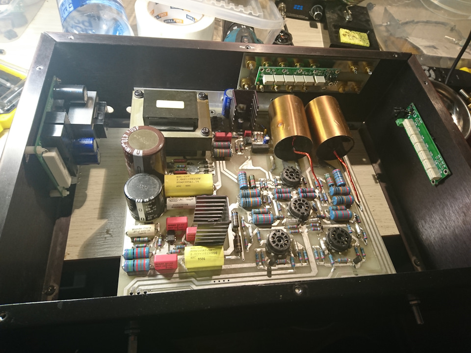

    Поругайте:
    Регулятор будет на резиновых ножках, пока просто прилепил на скотч.

    По умолчанию Re: Регулятор громкости Никитина с ДУ от antecom
    Цитата Сообщение от iskander80 Посмотреть сообщение
    Поругайте:
    Желательно размещать ближе к входному каскаду, используя преимущества электронной регулировки. Чем короче провода, тем выше помехозащищённость, меньше приложится наводки к ослабленному делителем сигналу.
    Я бы разместил в районе нарисованых стрелок, пустая плата располагает https://forum.vegalab.ru/showthread....=1#post2663069 , не забывать свивать пары. Реализуйте возможности этого замечательного рг по полной.
    С уважением, Андрей.
  11. #3210
    13,173
    Да, расстояние должно быть минимальным, причем особенно важно ПОСЛЕ РГ.

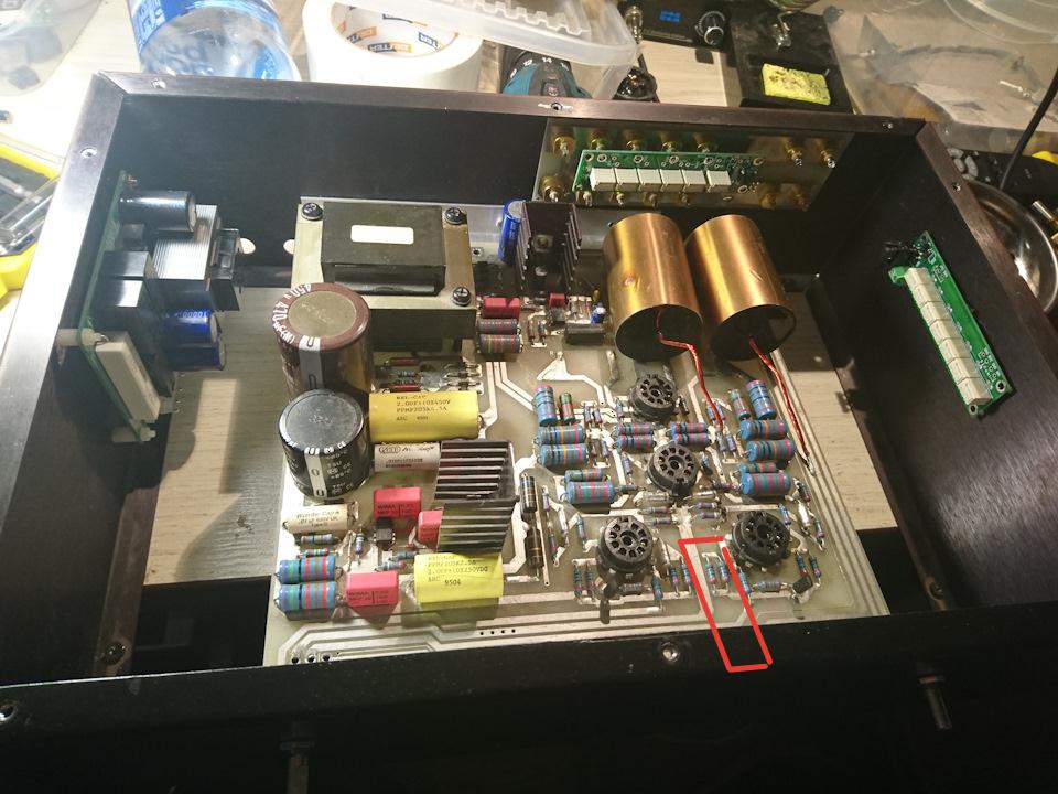

    Аватар для antecom
    10.02.2005
    Королев
    2,846
    iskander80, я бы тоже разместил разместил Att7 в районе входных ламп. Выходом Att7 ближе к лампам. Если так не влезает, то можно разместить на передней панели.
    Микрофонить не будет?
    Да и Плату сверлить не хотелось бы.

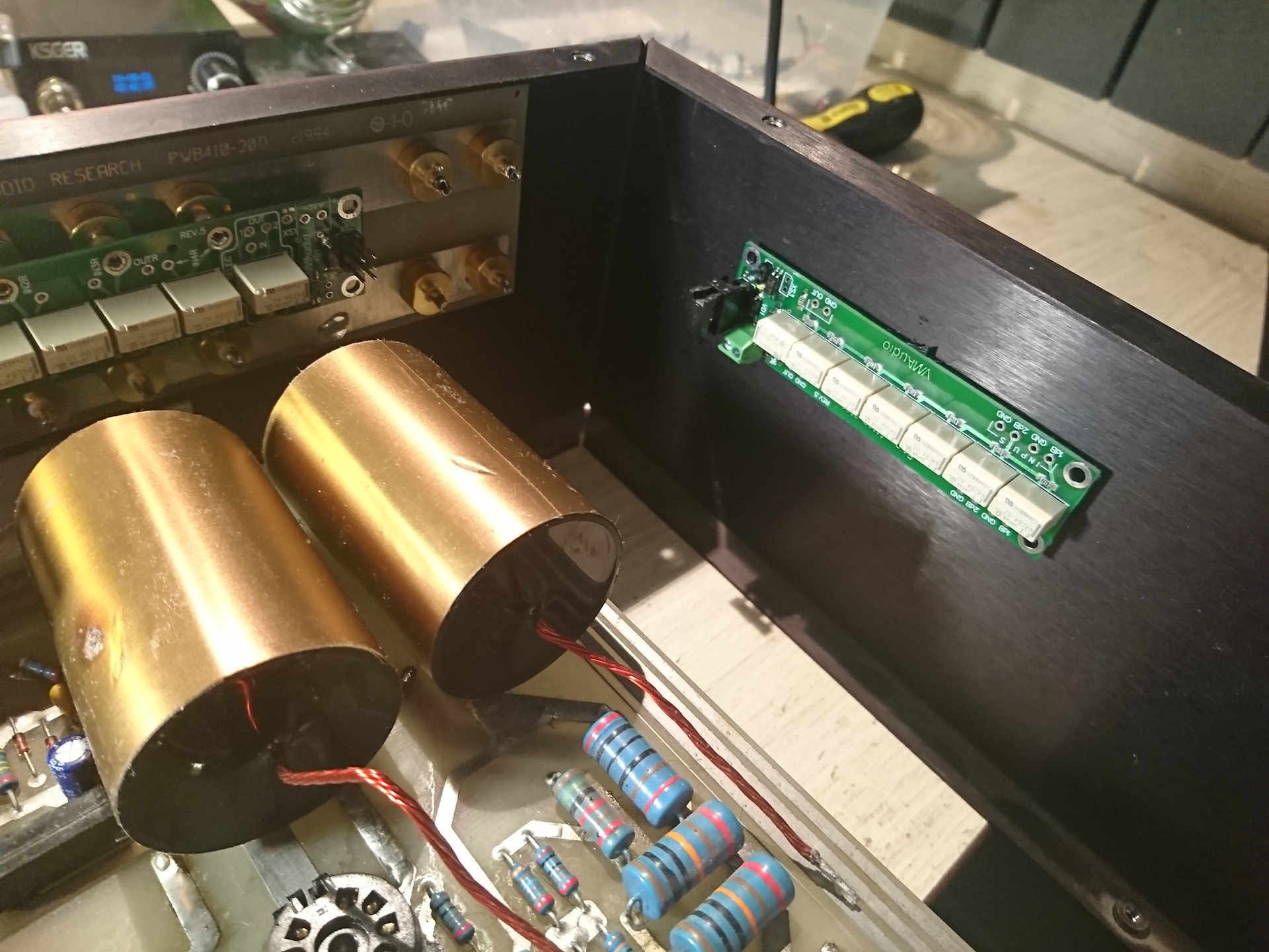

    Плату сверлить не нужно. Можно выгнуть кронштейн, на котором будет закреплен Att7 над платой усилителя, а сам кронштейн прикручен к днищу корпуса УМ. Или что подобное придумать.

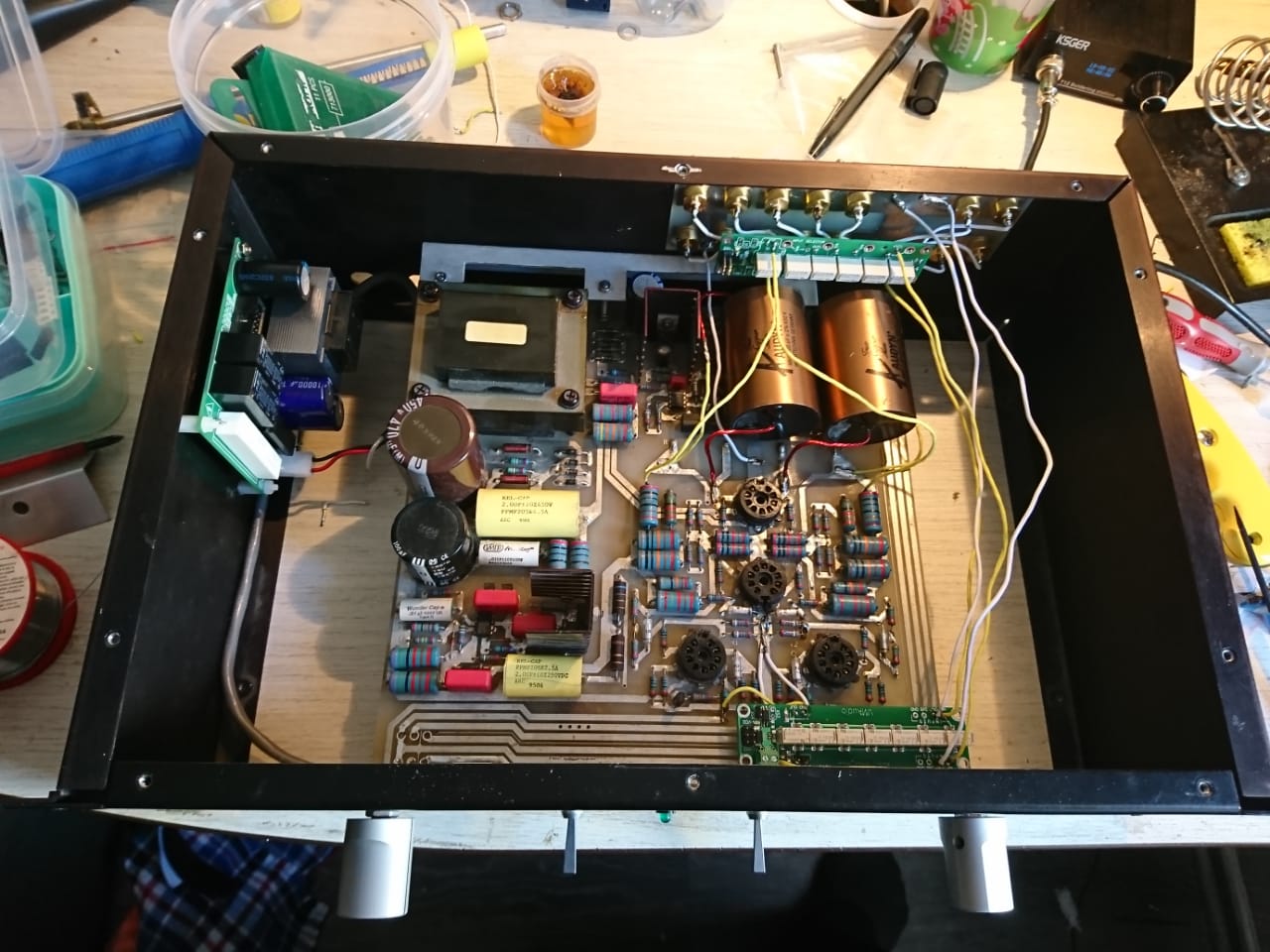

    Завсегдатай Аватар для iskander80
    14.11.2013
    Энгельс
    1,099
    Пару кронштейнов к передней панели, если есть фальш-панель, нет - к днищу, них навесить рг. Да и плату можно не сверлить, приклеить подходящие элементы из изоляционного материала и уже на них развязать рг. Вариантов масса, выбрать по своему видению красивого и возможностям.
    Да, Г-образный кронштейн к передней панели , тоже думаю будет лучший вариант.
    Там фальшпанель есть...
    В целом нормально. Провода между селектором и РГ я бы свил между собой (землю с сигнальным для левого канала и отдельно для правого канала).

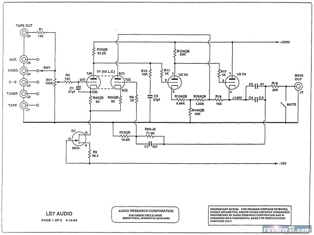

    Вон тут говорят свивка плохо влияет на звук.
    Да и в Audio Research не свивают, так что пусть будет аутентично..
