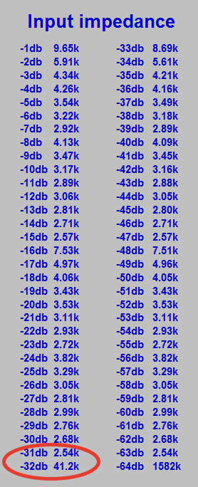

    "Переменное" входное сопротивление одновременно с "увеличением громкости" растет либо падает?
    Если выполнить аттенюатор по схеме с постоянным выходным сопротивлением, то его входное сопротивление, с увеличением громкости, будет падать.
    Спасибо, Максим.
    Чисто из любопытства - каково будет изменение входного скажем в диапазоне ослаблений от минус 60 до минус 10?
    Интересен порядок величин.
    Для какого выходного сопротивления РГ посчитать?

    По умолчанию Re: Регулятор громкости Никитина с ДУ от antecom
    В пределах от 1 до 5 кОм.
    При фиксированном выходном сопротивление 1кОм, входное при -60дБ насчитал 2.98кОм. И оно не так сильно зависит от ослабления как я предполагал. Где то в районе 3кОм колебается для большей части диапазона. Нужно будет посчитать для всех шагов.
    Для выходного 5кОм, входное пропорционально в 5 раз выше. Но 5кОм слишком много. Я бы не стал делать выходное выше 1кОм.

    Цитата Сообщение от DAZZER Посмотреть сообщение
    В Att7 выходное от 6 Ом аж до 4.7 кОм.
    До 4.7k оно возрастает при -7дБ, а это редко используемое положение - очень громко.
    Зато при средней и малой громкости, в положениях -32db и тише, выходное сопротивление примерно 250ом. Т.е. с уменьшением сигнала на выходе РГ, выходное сопротивление тоже уменьшилось, а значит уменьшились помехи и наводки на провода от РГ ко входу УМ.
    Посчитал как меняется входное сопротивление, если выполнить РГ с постоянным выходным сопротивлением 1кОм. Расчет проведен для источника с нулевым выходным сопротивлением и нагрузки РГ 100кОм. При переходе -31/-32db входное сопротивление такого РГ увеличится с 2.54к до 41.2к.
    Теперь посмотрим ослабление в положениях -31 и -32db при разных выходных сопротивлениях источника сигнала (указано через дробь).
    -31db (-31.2/0ohm -32.2/300 -34.1/1k)
    -32db (-32.2/0ohm -32.3/300 -32.4/1k)
    Получается что при сопротивлении источника сигнала 1к, при повышении громкости с -32 до -31, вместо того что бы увеличиться на 1дБ, реально громкость уменьшится на 2дБ.
    Выходное 1k не такая уж редкая величина для пром. аппаратуры. Если посмотреть сервис мануалы, попадаются CD проигрыватели с резистором на выходе (в цепи Mute) 1к или два по 470ом).

  21. #2920
    13,173
    Отсюда два вывода.
    1. Схема с постоянным входным сопротивлением выбрана правильно.
    2. Схема с постоянным выходным и переменным входным сопротивлением годна очень ограничено.
