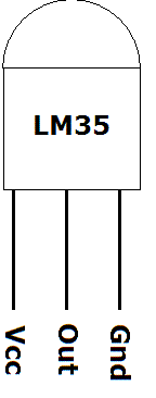

    9. Поддержка одного датчика температуры LM35. Введен праметр 42 - "Аварийная температура".
    Нашёл ещё интересную и полезную функцию ДУ. Сколько стоит датчик, и как и куда подключать?
    LM35 это трехногий датчик температуры. Выпускается в разных корпусах, наиболее распространен в TO-92. Стоит чуть больше доллара.
    Напряжение на выходе LM35 прямо пропорционально его температуре с зависимостью 10мВ/градус (0V при 0°C и 1V при 100°C). Для наших целей, подходит самый дешевый вариант датчика LM35DZ с диапазоном 0...100 градусов. Выпускаются ещё с индексом CZ, которые могут измерять отрицательные температуры, они стоят дороже.
    Цоколевка:
    Подключается аналогично переменнику - на крайние выводы подаем 5 вольт, средний к 8-му контакту XS4. Подключить одновременно и переменник и датчик температуры нельзя.
    При достижении установленной в 42-м параметре температуры, контроллер с прошивкой 2.2 и 3.0 выключит питание усилителя. В версии прошивки 3.1, можно назначить действие по достижению аварийной температуры - либо выключение питания (Pr.36 ≠ 2), либо включение вентилятора (Pr.36 = 2).

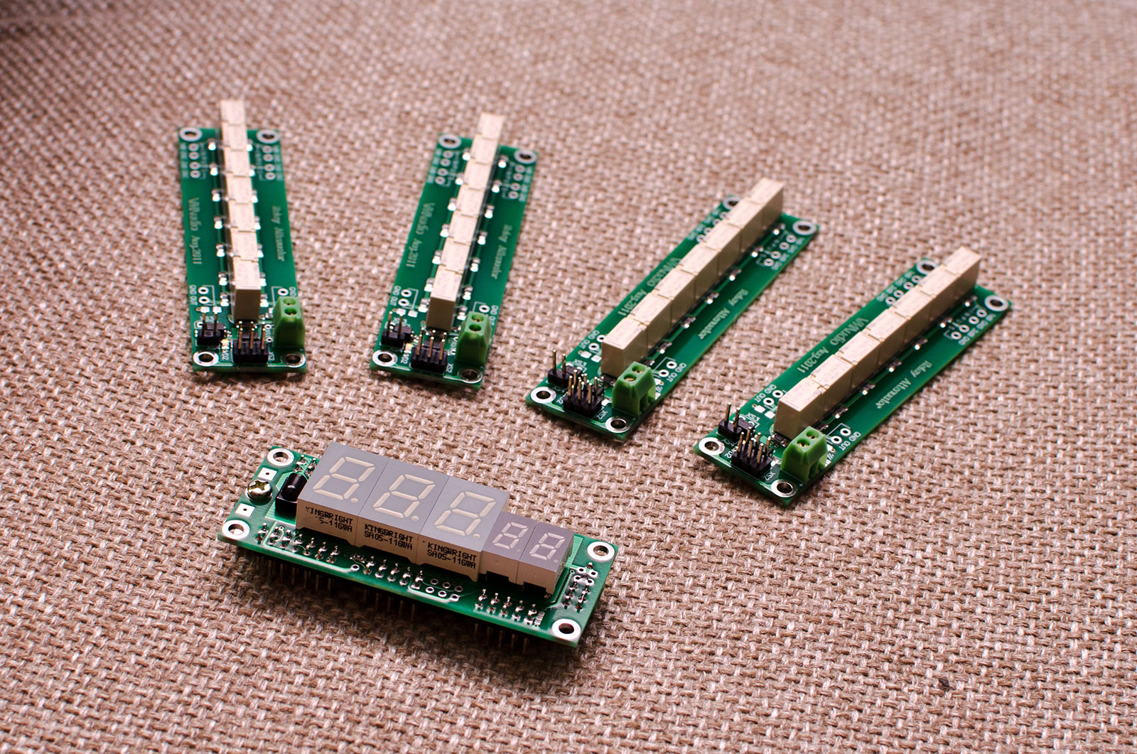

    antecom, спасибо за девайсину

  13. #272
    Аватар для antecom
    10.02.2005
    Королев
    2,846
    По умолчанию Re: Регулятор громкости Никитина с ДУ от antecom
    Макс, ты первый кто будет использовать сабж в восьмиканальном исполнении. Удачи в реализации столь сложного проекта активной системы!
  14. #273
    Перфекционист затейник Аватар для cka3o4nuk
    16.02.2008
    Украина Николаев
    3,409
    Провода буду немного другие делать шлефом не нравиться а так все более чем супер.
    В Москве их купить не проблема, например в митино. У меня датчиков температуры все равно нет.
    Купил LM35, подключил, всё работает, вот только при аварийной температуре, самовозврата нет, надо выключать питание.
    А в режиме вентилятора есть.
    Андрей Константинович
  16. #275
    Аватар для antecom
    10.02.2005
    Королев
    2,846
    Так и задумано. Подразумевается что отключение по перегреву это нештатная ситуация, возникающая крайне редко.
