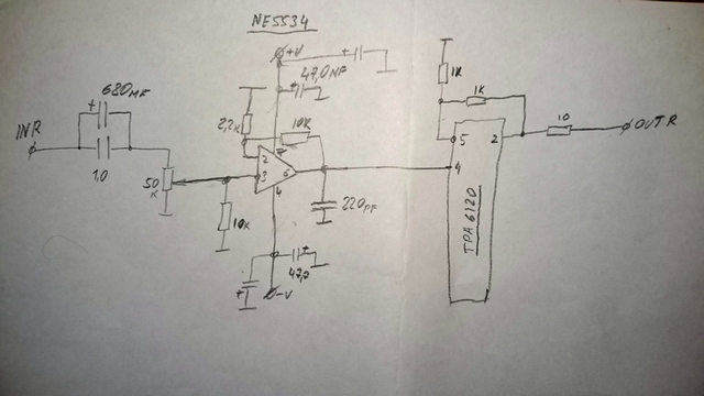

    Цитата Сообщение от Hi_Men Посмотреть сообщение
    Думал об этом но lm4562 двухканальный плату переделывать? )
    Под LME49720 тоже нужно переделать .
    LM4562 и LME49720 это одно и тоже. LME49710 одиночная версия 49720.
    Я не слишком силен в пересчете и т.д.
    Может ad825 ?
    Дайте ссылку на схему усилителя. В плане щелчков AD825 ещё лучше, благодаря мизерному входному току.
    Да как бы ссылки нет у меня на эту схему, есть примитивные наброски на бумаге, я её сам сделал, просто всё по даташиту 5534 + ТРА6120
    Т.е. общей петли ООС нет - входной ОУ включен отдельно от TPA6120?
    Тогда AD825 тоже вполне подойдет.
    Сфотал набросок схемки) сброшу посмотрите.Нажмите на изображение для увеличения.
    Любой ОУ общего применения будет работать.
    Поставьте ОУ с полевым входом AD825, AD843, AD845, AD8065 и т.п. Разделительный конденсатор со входа можно будет убрать.

    По умолчанию Re: Регулятор громкости Никитина с ДУ от antecom
    а не слишком ли большой Кус? И КУДА включен обсуждаемый РГ? И есть ли кондёр параллельно 10кОм в цепи ООС 5534?

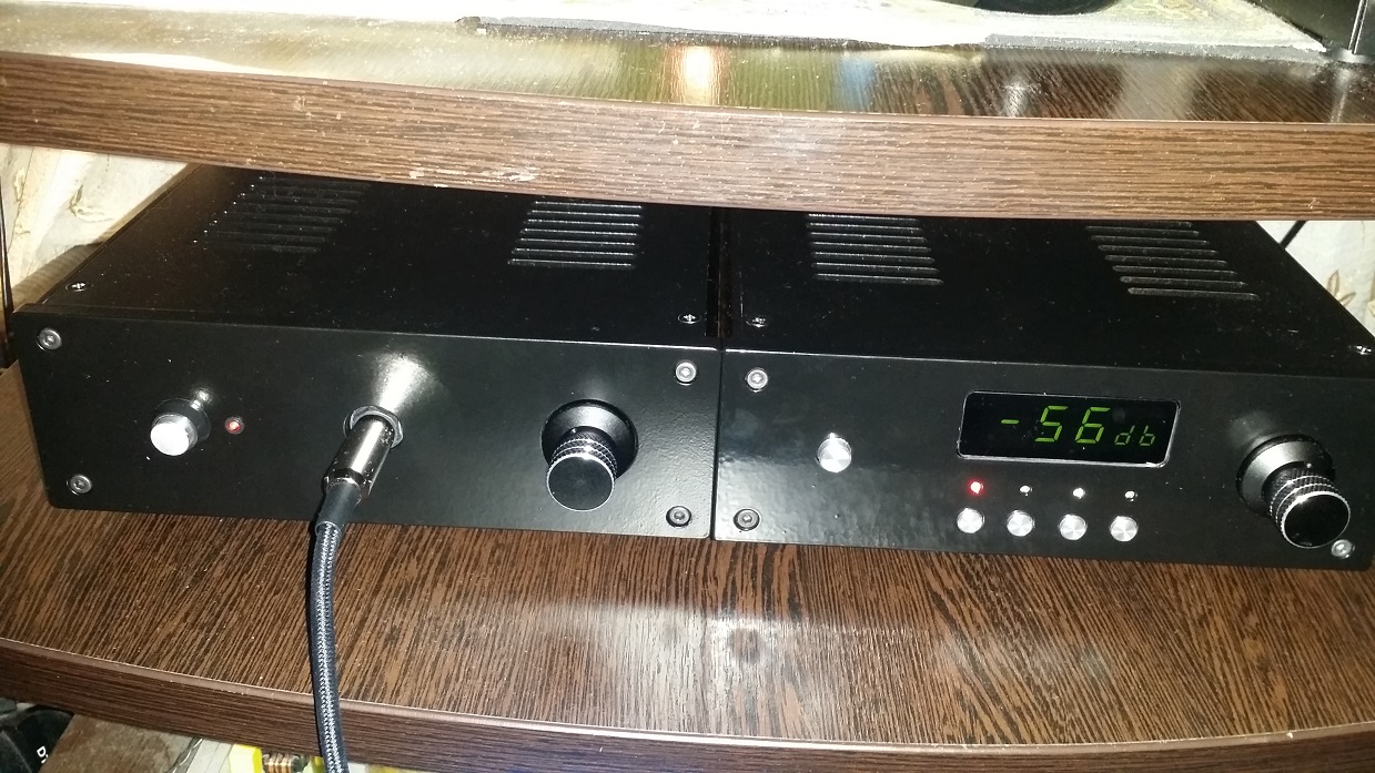

    Собрал вариант регулятора совместно с предварем.Огромное спасибо Максиму за консультации и терпение. Нажмите на изображение для увеличения.
