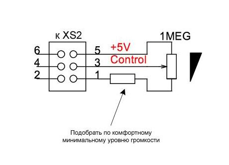

    Поставил сопротивление B10K с дополнительным сопротивлением 1,8k между + и средней точкой, пока нормалек, ток потребления 1ма, при регулировки растет до2,5-3ма.
    Доп. резистор должен быть припаян именно к плате, что бы увеличить ток через разъем. Сажать его на плюс питания чревато тем, что при случайном пропадании контакта движка переменника с резистивным слоем громкость увеличится до максимальной. Так что лучше поставить 30-50кОм между движком и землей.

    По умолчанию Re: Регулятор громкости Никитина с ДУ от antecom
    Я его не из за помех поставил ,без него громкость в начале и почти до 12часов практически не растет, а потом резко увеличивается.
    Аттенюатор сконфигурирован на 87дБ? Если да, то значит и этот диапазон избыточен. Можно сузить диапазон регулировки резистором в "холодном" выводе потонциометра.

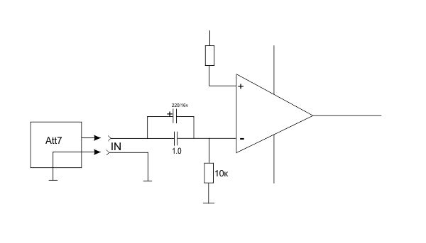

    Hi_Men, а какой у Вас усилитель?
    Разделительные емкости "на входе" - это на входе РГ или на входе усилителя (после РГ)?
ID:	307212 так. Щелчки теперь от середины примерно и до максимума громкости. (
    не пойму что с ними делать х.з
    Может по питанию емкость в регуляторе поставить?
    Может у усилителя излишне большой коэффициент усиления. На максимальной громкости хоть иногда слушаете?
    Попробуйте. Мне кажется это ничего не даст.
    ---------- Сообщение добавлено 19:26 ---------- Предыдущее сообщение было 19:25 ----------
    уменьшил до +1 было +2 совершенно ни чего не изменилось.
    Как то говорил ,что решил оставить так как есть. Но с включением ушников на 300 Ом, иногда в тихих треках не хватает динамики, громкости добавлять приходится не на всю мощность но почти до конца.
    При регулировки примерно чуть дальше середины, появляется не приятный звук почти не прерывный(если быстро крутить регулятор) щелчки как треск, с каждым срабатыванием релюх .... вообщем решил, нужно искоренить эти моменты.
    Если убираю ёмкости, щелчки смещаются они реже но в четырёх определенных местах по всей регулировки по одному щелчку довольно таки отчетливо громких. Поэтому я и подумал изначально, что одно реле глючит.
    В другом форуме прочитал, что кто то решил эту проблему подбором паузы срабатывания релюх.
    Но я так понимаю это в прошивке только возможно сделать?
    Время между переключениями отдельных реле можно менять 38-м параметром. Но он влияет только на реле подключенные к контроллеру непосредственно (т.е. реле Att6 и обычного селектора). В Att7 и SLT6 это время задано жестко и равно 3мс (раньше было 2мс).
    А какой ОУ стоит на входе?
    Вроде выше писал, NE5534 усь сделан на TPA6120
    Замените NE5534 на LM4562 или LME49720. У них входной ток в 50 раз ниже. Во столько же раз и громкость шелчков должна снизиться.
    Думал об этом но lm4562 двухканальный плату переделывать? )
    Под LME49720 тоже нужно переделать .
    Я не слишком силен в пересчете и т.д.
    Может ad825 ?
