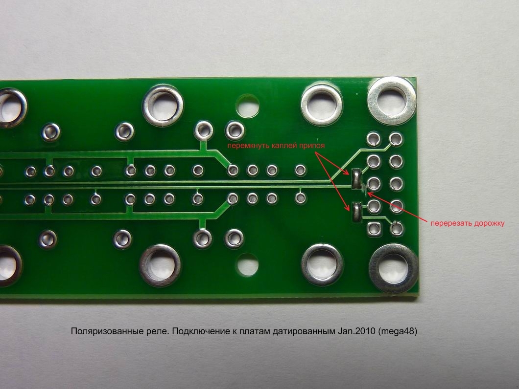

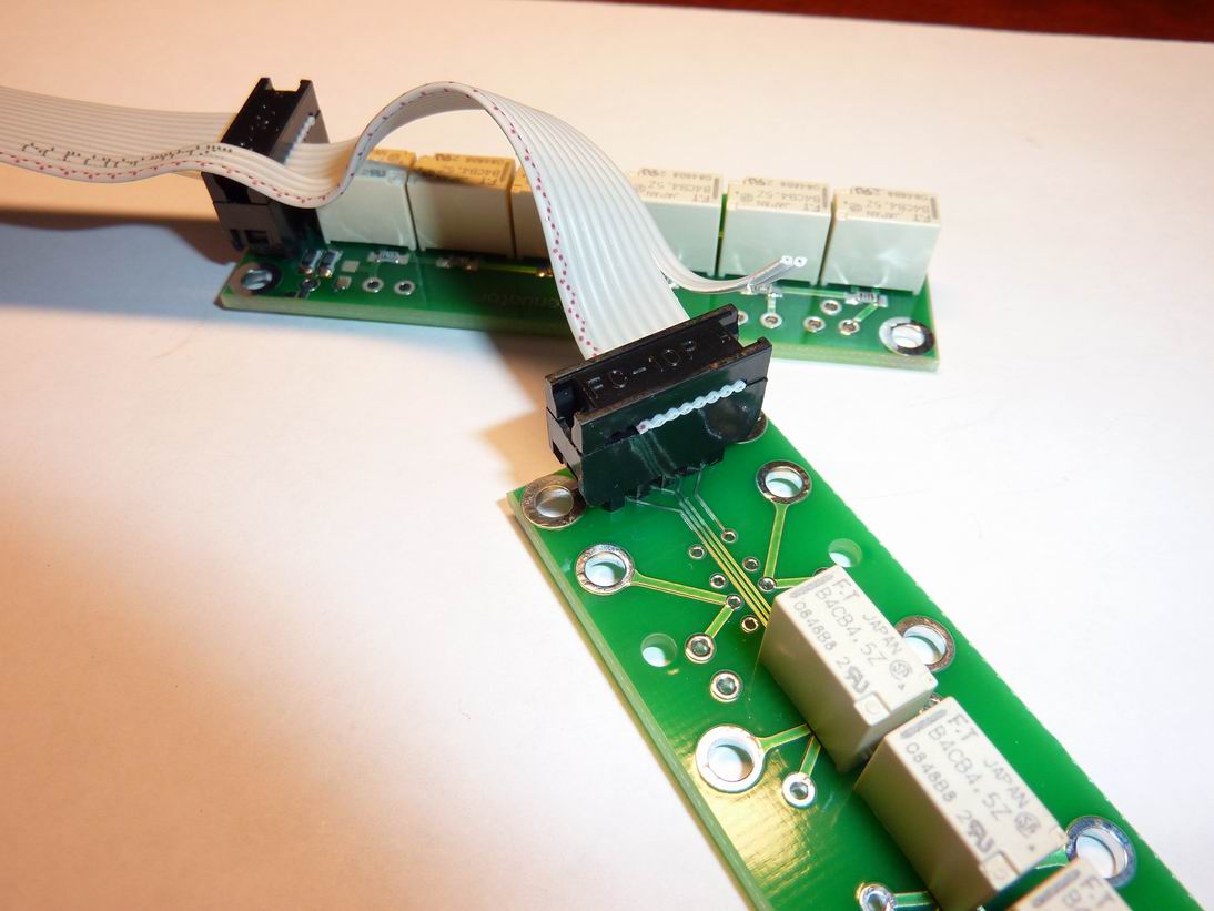

    Не остались фотки старой версии регулятора, там где подключение платы реле к осн. плате? А то предыдущие ссылки уже не активны.
    Аттенюатор Att6 на всех версиях плат подключается одинаково - к контактам 5-14 XS5. Т.е. к крайним правым 10-ти контактам разъема XS5.
    Для подключения селектора на бистабильных реле к самому первому варианту плат контроллера (на mega48, выход In1 на этих платах соединен с первым контактом XS5, аттенюатор датирован Jan.2010), колодку IDC10 на шлейф нужно обжать со смещением на два провода, как показано на первом фото. На плате селектора необходимо перерезать одну дорожку и установить две перемычки в виде капель припоя, как показано на втором фото.
    Селектор на обычных реле подключается к XS2.
    На платах Jan.2010 и May.2010 необходимо замкнуть каплями припоя перемычки, соединяющие линии In1-In4 с выводами 1-4 ULN2003.
    В версии прошивки 2.2 и более ранних при шаге РГ 1дБ, четвертым реле селектора входов управляет выход ON3. В этом случае на плате контроллера устанавливаются перемычки в виде капель припоя, соединяющие линии In1-In3 с выводами 1-3 ULN2003 (In4 с выводом 4 не соединять!) и замыкаются перемычкой контакты 8, 10 разъема XS2. Также перемычкой выбирается напряжение питания реле (5V для FTR-B4CA4.5Z)
    Подключение Att6 и селектора к современной версии контроллера показано во втором сообщении ветки.
