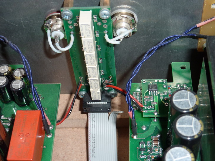

    А я решил проблему с фоном.
    У меня РГ и селектор собраны этажеркой друг над другом, и соединяются проводами ~2см длинной.
    Изначально там была витая пара, теперь заменил на экранированный кабель, и все, фона больше нет совсем.
    Так что, все сигнальные соединения селектор-РГ-услитель, рекомендую делать экранированным кабелем.

    Все же описанный опыт, скорее исключение, чем правило.
    У меня вот в этом конструктиве, уткнувшись ухом в НЧ динамик, невозможно определить включен усилитель или нет. Естественно при РГ в положении максимальной громкости и отключенном межблочном кабеле.
    Причем это макет. Из металлических панелей, только задняя стенка. Соединения, как видно, не экранированы. Сетевые трансы, правда, на очень хорошем железе и с секционированием обмоток.

    А от регулятора до входа усилителя какая длина кабеля получилась? Витая пара тоже бывает с экранированием. Тоже не помогло или не пробовали?
    Наверное.
    Сегодня до перепайки, попробовал подвинуть трансформаторы (хороший, заказной тор и дежурный BLOCK 5W)
    впритык к входным цепям, фон не менялся (был еле слышен).
    Что на максимальном удалении, что максимально близко. Мистика. Откуда он брался не понятно.
    От РГ до входа, в среднем 10-15 см.
    Я использовал коаксиал из кабеля от SVGA монитора, он тонкий.
    Действительно мистика.
    Трансы можно было просто выключить из сети. Ток покоя усилителя низкий - несколько секунд протянет на конденсаторах БП.

    Вопрос; на монтажке указано :
    R13, R26 ; "Скорректировать номинал с учётом входного сопротивления усилителя"
    То есть, использую ВОТ ЭТУ ШТУКОВИНУ, какими должны быть данные сопротивления?
  21. #240
    13,173
    По умолчанию Re: Регулятор громкости Никитина с ДУ от antecom
    mr.red, R2 и R4 по 9 кОм. Можно в диапазоне от 7 до 10 кОм.
    Или оставить как есть 220 кОм, а дополнительные резисторы прямо на плате РГ поставить по 10 кОм.
