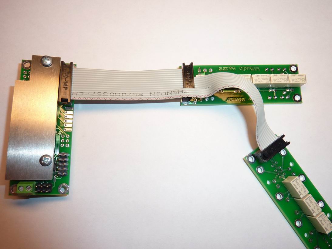

    На фото показано подключение платы РГ и селектора входов на бистабильных реле к плате контроллера.

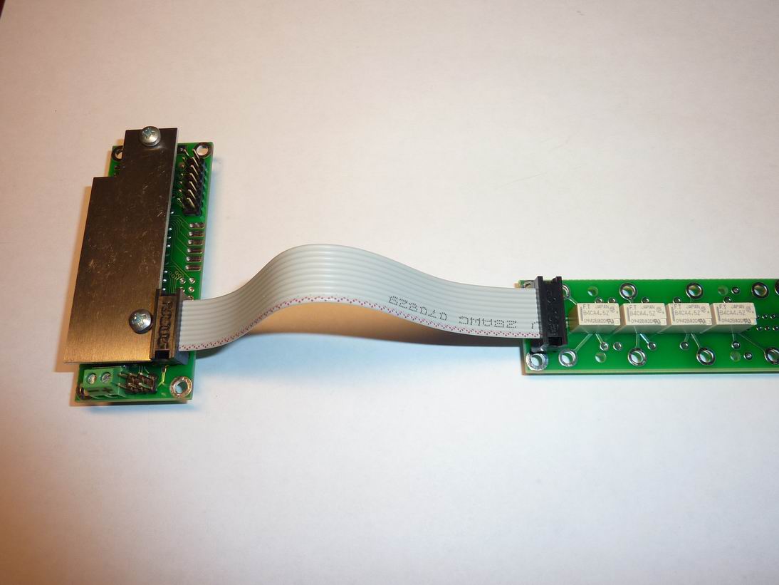

    Если в селекторе установлены обычные реле, он подключается к разъему XS2.

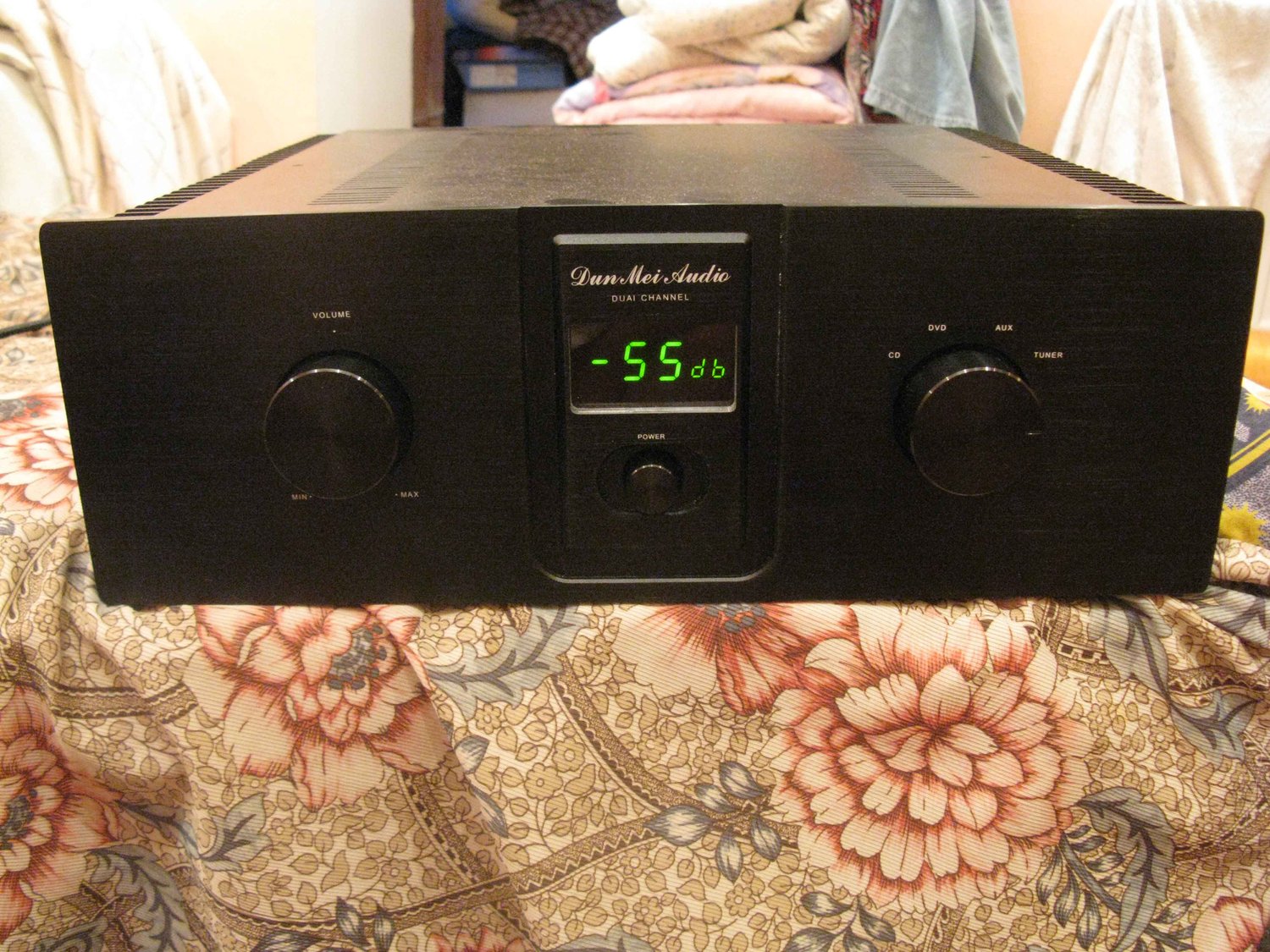

    Вот моя реализация данного регулятора.Хочется сказать спасибо Максиму за устройство и за поддержку!

    5+. Корпус с окошком заказывали, или сами резали?
    Новичок Аватар для олег640
    30.10.2009
    Рязанская область г Скопин
    По умолчанию Re: Регулятор громкости Никитина с ДУ от antecom
    отдавал на координатный станок
