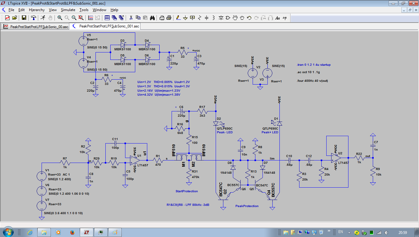

    лентяй Аватар для Alickkk
    30.12.2006
    Барнаул
    4,369
    По умолчанию Re: Лимитер.
    очень простой ограничитель уровня... что скажете?
    Последний раз редактировалось Alickkk; 02.11.2016 в 19:12.
