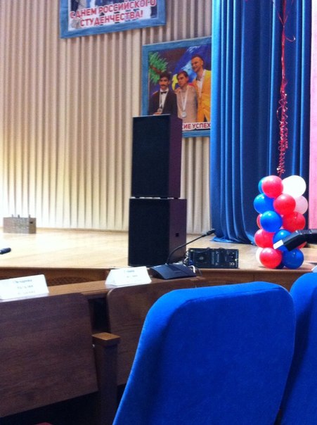

    стоечка Мартинссон 12" на EVM Neo и топ на 12" B&C + 3" RCF
    прокачали зал на 200 мест, попсовый концерт под минуса, нехватки звука заказчик не заметил, от себя поставил бы 4 суба а не 2

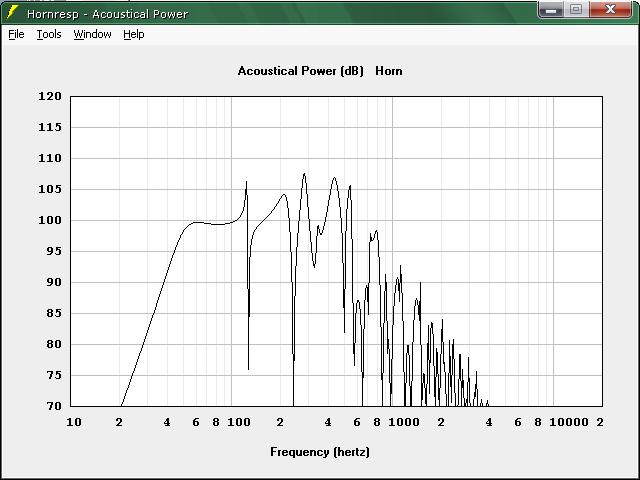

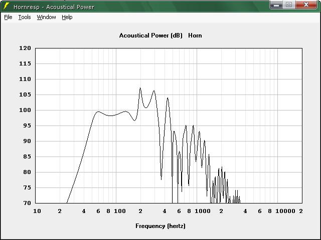

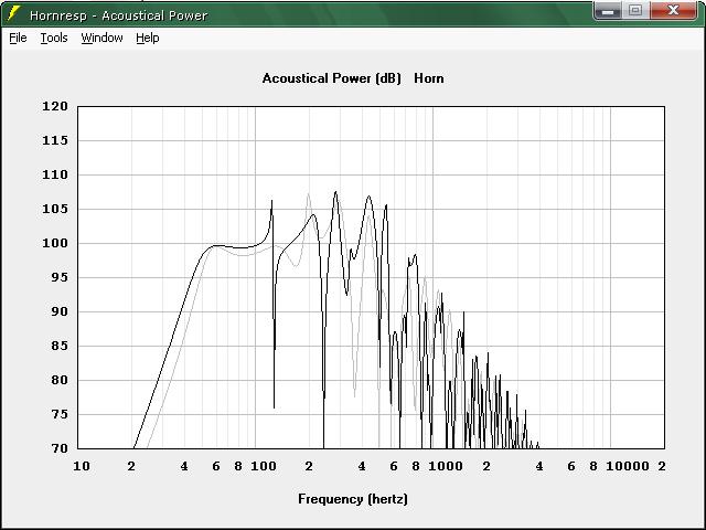

    Давайте поговорим о сдвоенном тапке. Не будет ли выше эффективность в случае установки туда 2х10" вместо 1х12"? Вот прикидки в hr при 2.83V и то и то, хотя, возможно, это некорректно. Речь о головках b124c19 и c102c18. В случае с 2х10 объем конструкции на 10л меньше.
ID:	237241 Нажмите на изображение для увеличения.
ID:	237242 Нажмите на изображение для увеличения.
    Интересно. Хотелось бы продолжения темки. Ну и...(не сочтите за наглость) посмотреть уже готовую конструкцию на картинке...

    PavelP, эээ чет сомнительная затея, точнее как в компактный объем саба 12шки впихнули да еще осталось место для двух 10к... Такой вопрос две десятки в параллель? то есть 4 ома и меряем это при 2,83 вольтах?? то есть при подведенных 2 ватта, это же 3 дб в завышении показаний для 10ок. Кстати c102c18 они слабые всего по 130 ватт, очень сомнительно их использовать, разве что дома...
    ---------- Сообщение добавлено 22.48 ---------- Предыдущее сообщение было 22.27 ----------
    Даже не 3дб, а 6 дб так как площадь добавилась..
