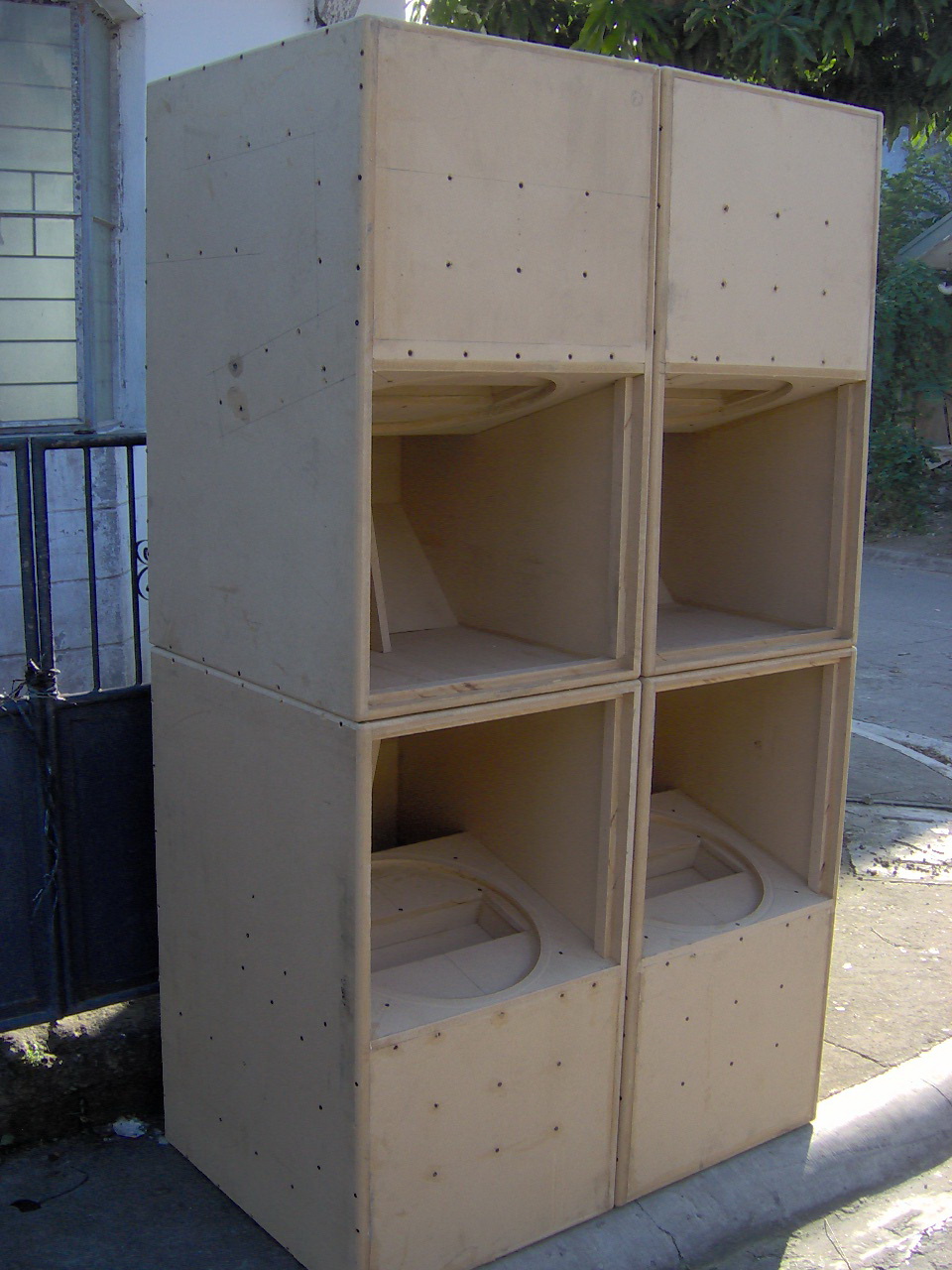

    Кто подскажет для чего под динамик идёт такая вставка с отверстием ? Как её считать ?))

    Михаил, эта вставка с отверстием является горлом рупора, и считается она как горло рупора, а объем между головкой и стенкой, в которой находит горло рупора -- это предрупорная камера. На фото типичная динамикобойка: для какого-нибудь Мага -- это билет в один конец.
    Есть мнение что эта вставка наоборот делает равномерную нагрузку на диффузор. Или наоборот на чистый клин в камере легче работать ?

    вот и я так думаю, сто с этой вставкой динамик ВСЕЙ площадью дифузора давит равномерно в одну "дырку" без клина как в стандартном таппеде с его жопой S1.
    Нет. Не так...PavelP абсолютно прав...
