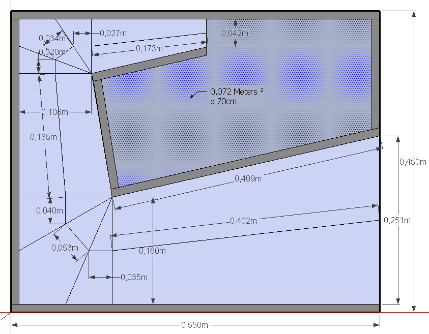

    Но 10" динамик - это для нас слабовато, поэтому перехимичил его на 12". Первая попытка, результаты которй есть в соседней ветке была не совсем удачной, поэтому пришлось более скурпулёзно вникнуть в суть вопроса.
    Вот такая картинка получилась:
Название:	THAM12 M1201.jpg
    Сразу скажу. Мой вариант несколько отличается от того, что сделал Дима. Это только общая картина.
    Предполагаемые габариты его: Ширина 44 см, Высота 55 см, Глубина 55 см.
    Картинки из Хорнреспа и более детальный чертёжик выложу немного позже. Ещё не успел проставить размеры.

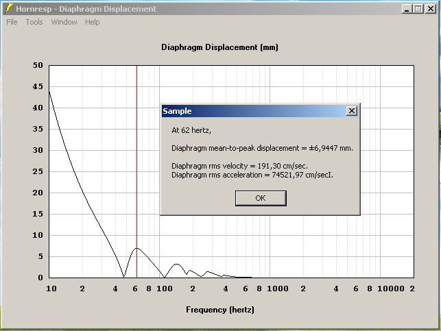

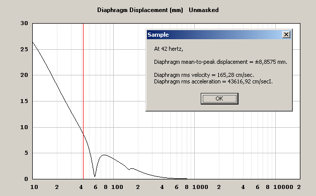

    Вот это имеется ввиду? Уж извини за допрос с пристрастием...
Название:	04 М1201.jpg
    Для М1201 на частоте 62 Гц видим = +/- 6,9447 мм.
    Для 12NW100 на частоте 63 Гц эта картина показывает +/- 6, 5248.
    Это и есть максимальный ход?

    Цитата Сообщение от labuch60 Посмотреть сообщение
    Но я вижу что никому, кроме нас двоих эта тема не интересна.
    И мне оч интересна. Пройдут выходные детальнее почитаю. Тоько проснулся после халтуры, глянул в тему и сразу заинтересовался...

    Цитата Сообщение от LBeat Посмотреть сообщение
    максимальный ход подвижки в рабочем диапазоне частот при максимальной подводимой мощности
    у Вас в инпуте 56 с копейками вольт - соответственно x-max для этого вольтажа.
    Тумасов всё внятно написАл на ШМ про свой микрик и про тестированые динамики - он громче чем манюсенький БП-6, который дай-то Бог играет 125 дб. максимум....

    Он самый, если это для требуемых 700 Вт, только сабсоник на 40 Гц таки обязателен.
    Насчет большой компрессии - диффузор скорее всего выдержит, у двенашки с 4" катухой его мало а толщина стандартная, так что прочность получается повышенная, это для классических восемнах не больше тройки допустимо, но проблема таки в силе мотора. Она спадает не только из-за выхода их Xmax но еще и из-за термокомпрессии. И хоть у 1201 вентиляция хорошая и фланец толстый, все равно при 700 Вт Re возрастет раза в полтора, при этом BL останется прежним. Посмотрите, что происходит при этом снижении силы мотора с АЧХ. До определенного предела горбы уменьшаются, выравнивая характеристику (В том числе и поэтому могучие бошки типа биси и чиариков, которые в симуляции вроде бы горбатые, при работе на номинльной мощности звучат ровно.), а вот дальше остается только нижний горб, и он начинает ползти вверх по частоте, и вниз по SPL, потоиу если вы выровняете характеристику по малосигнальным параметрам, на полной мощности получите давку ниже и частотку хуже, чем у иначально "горбатого" тапка.

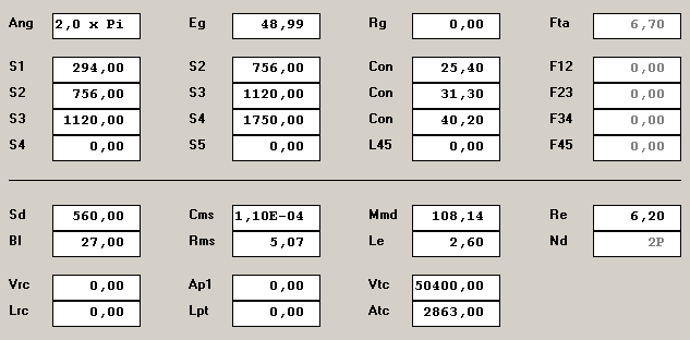

    Уж простите чайника за наивный вопрос. А где в симуляторе видно эти самые 56 с копейками?
    Ваш пост №37, фото №1, окно Eg

    Ага. Вот оно что! В окне Input Parameters Eg = 56,57. Это и есть напруга на динамике?

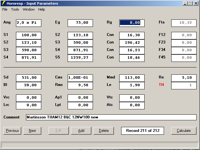

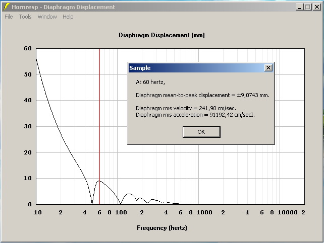

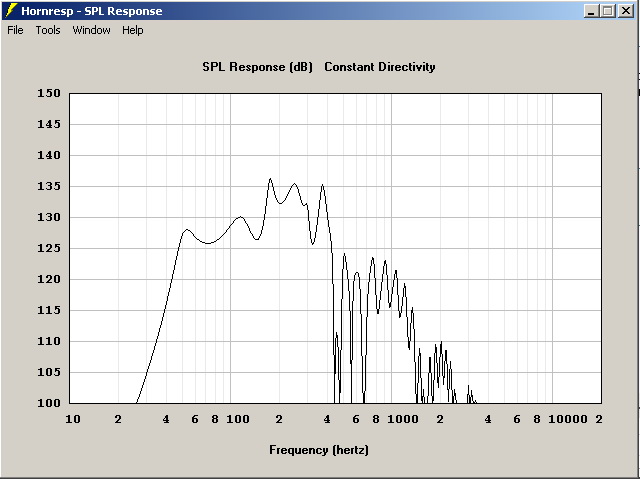

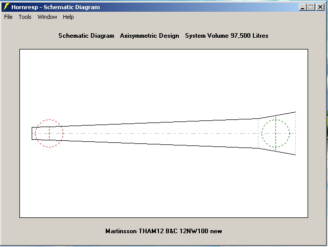

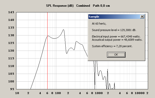

    Продолжая эксперименты пришёл к выводу, что для головы B&C 12NW100 условия в этом микрике не намного, но всё же лучше.
    Без особых проблем будет работать при подводимой мощности 700 Вт. Немного неравномерная частотка, а так - на мой взгляд нормально.
    Вот такая картина получается:

    Ну и конечно же чертёж для B&C 12NW100 будет немного отличаться от того, что я выкладывал для М1201.

    labuch60,вот они "мысли в чертежах и графиках" -))))
