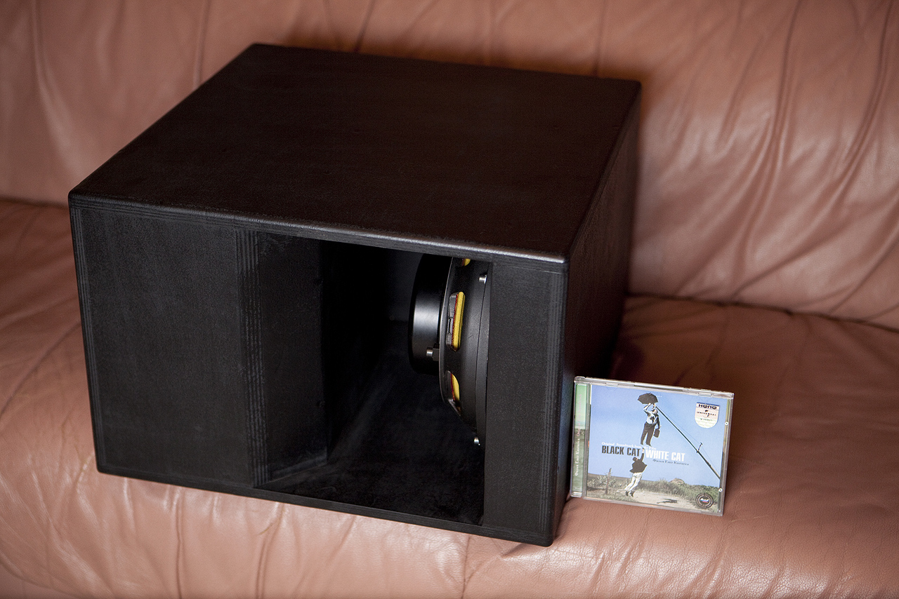

    Я думаю, друзя, что назрела уже такая тема.
    Последняя разработка Димы Тумасова micro horn 12" всколыхнула ряды лабухов, которым часто приходится менять своё место дислокации. Маленький, компактный сабик с приличным звуковым давлением - это как раз то, что нужно нашему брату. Все спрашивают чертежик, которого пока нету, да и вряд ли мы дождёмся милости от разработчика. И это понятно, и никто его за это не осуждает.
    У Мартинссона есть варинты для 10" головы и для 15" головы, а вот как раз 12" варианта у Мартинссона почему-то и нету. Посему было принято решение восполнить этот пробел. Спасибо товаришу Андерсу Мартинссону за прекрасную идею.
    Но, ближе к делу.

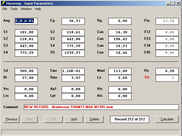

    Посидев с недельку ато и две за компом и немного изучив HORNRESP я кажется нашел оптимальный вариант конструкции микрика.
    За основу был взят THAM10, который разработал товарищ Anders Martinsson.
    http://www.martinsson.cc/blog/index.php?m=02&y=11
    Но 10" динамик - это для нас слабовато, поэтому перехимичил его на 12". Первая попытка, результаты которй есть в соседней ветке была не совсем удачной, поэтому пришлось более скурпулёзно вникнуть в суть вопроса.
    Вот такая картинка получилась:
Название:	THAM12 M1201.jpg

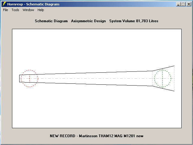

    Сразу скажу. Мой вариант несколько отличается от того, что сделал Дима. Это только общая картина.
    Предполагаемые габариты его: Ширина 44 см, Высота 55 см, Глубина 55 см.
    Картинки из Хорнреспа и более детальный чертёжик выложу немного позже. Ещё не успел проставить размеры.
    И ещё. Так как брэндовые головы мне недоступны изза их непомерной стоимости, рассчёты делались под голову MAG M1201, в надежде на то, что этот динамик со своей задачей справится так же успешно, как и в MTH-30.
    Последний раз редактировалось labuch60; 12.11.2011 в 17:34.

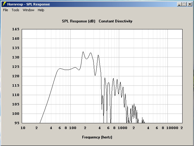

    labuch60, "но по давлению он уделает любой саб" - ВНИМАТЕЛЬНО посмотрите на рисунок 004 в Вашем посте №4 - кого он сможет уделать с громкостью меньше 125 дб на 60 Герцах в симуляции ??? Нужен другой динамик-((((
    Восхищён качеством исполнения чертежа! Big respect!
    Аватар для labuch60
    27.07.2010
    Каховка, Украина
    1,401
    По умолчанию Re: micro horn 12 или Martinsson THAM12
    А в симуляции для 12ТВХ100 как выглядит картина (пост 14)?

    Поигрался немного ползунками в симуляторе. Немного уменьшил S1 для М1201 и картинка изменилась, как мне кажется, в лучшую сторону. Вот:
Название:	01 М1201.jpg
ID:	127026 Нажмите на изображение для увеличения.
Название:	03 М1201.jpg
ID:	127025 Нажмите на изображение для увеличения.
Название:	02 М1201.jpg
    Соответственно теперь и чертёж немного изменится.

    labuch60, тяжело будет бошке м1201 прокачивать 118см горло. В пределах линейного хода звук будет как из под компрессора, лишенный динамики. За пределами ленейного хода бошка будет "пердеть" и гудеть. Так и диффузор порвать не долго.
