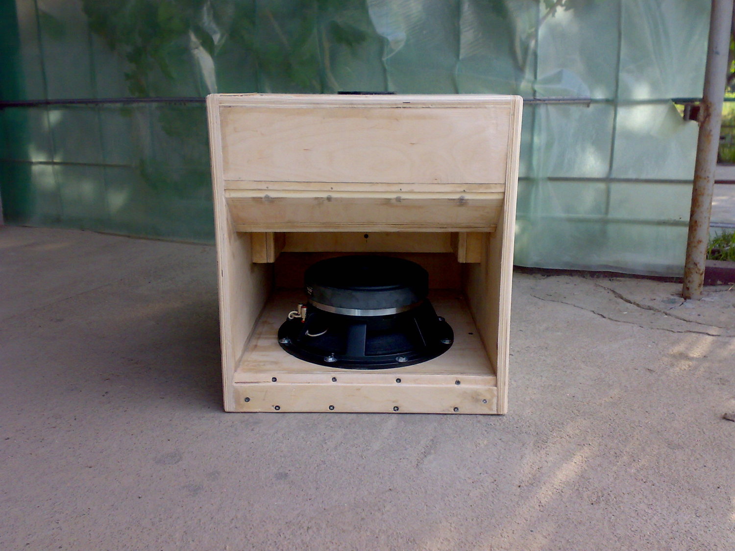

ID:	129100 Нажмите на изображение для увеличения.
    Micro Horn 12" и его старший брат TH 15":
ID:	129102 Нажмите на изображение для увеличения.
    Слушали микрик мой на не очень суперском аппарате. Маемо тэ, що маемо...
ID:	129105 Нажмите на изображение для увеличения.
    Источник сигнала - какой-то там МР3 плеерочек. Микшер, он же эквалайзер, он же усилитель (2 Х 250 max на 4 Ом на топы и ещё 2 Х 250 max в мост = 500 max на 8 Ом на сабик).
    Топы SKV 350 4 Ом моего дружбана. Вот с ними-то он и хочет эксплуатировать микрик.
    Микрик включили через веселитель моего дружбана MARKUS 2 X 300 Вт в мост = 600 Вт на 8 Ом.
    Окончательные настройки, как я уже писал выше:
    На микшере изначально установил все регуляторы тембра по нулям, на кроссовере обрезной фильтр у меня встроенный и не меняетя (40 Гц.). Частота раздела между сабом и саттелитами экспериментальным путём была установлена на отметке 140 Гц. Эквалайзер на выходе микшера - небольшой подъём на самых нижних частотах и слегка приподнят на ВЧ, но это уже по вкусу.
    После пробного прослушивания я всё же убедил его в том (да он и сам это понял), что одного микрика будет маловасто.
    Ради эксперимента паралельно с микриком через мой усилок (мост 500 Вт на 8 Ом) включили мой уже провереный в бою ТН 15". Общая картина в корне поменялась в лучшую сторону. Это подтверждает тот факт, что они могут успешно работать в стеке.
    Вобщем, будем пилить второй микрик. И тогда можно будет запустить два микрика на усилок 2 Х 600 Вт (как вариант - S1 ParkAudio) через кроссовер с выходом на саттелиты через MARKUS 2 X 300 Вт.

    Цитата Сообщение от TDA-Audio Посмотреть сообщение
    упор это не просто битва за давление - рупор -это другой почерк баса. другая разборчивость. другая динамика... у когото рационализм побеждает.. а кто то идет своим путем..
    И снова спасибо за поддержку! Я бы так не смог выразить свои мысли, но согласен на все сто!
    ---------- Добавлено в 23:05 ---------- Предыдущее сообщение в 23:02 ----------
    Но снова и снова хочу подчеркнуть и предупредить. Не стОит слепо копировать мой чертёж, если вы хотите поставить в этот микрик другой динамик! В нём даже для М1201 ещё не всё так однозначно, как того хотелось бы.
    Нужно обязательно сделать перерасчёт и внести коррективы под параметры того динамика, который будет пыхтеть и потеть в этом ящичке.
    Благо HORNRESP нам даёт такую возможность.
    ---------- Добавлено в 23:16 ---------- Предыдущее сообщение в 23:05 ----------
    Цитата Сообщение от i-bon Посмотреть сообщение
    а критику надо уметь воспринимать.
    А я что - как-то неадекватно отреагировал на критику?
    Любая критика мною всегда воспринмается с благодарностью. Но я ведь могу иметь своё мнение?
    Давайте не будем разводить здесь кисель и прочий флуд.
    Если есть критические замечания по конструкции или по каким-то техническим вопросам - то буду премного благодарен.
    Я же не сказал, что я против ФИ и БП, но в ЭТОЙ ветке мы обсуждаем Micro Horn 12". Так давайте будем здесь именно его и обсуждать.

    По умолчанию Re: micro horn 12 или Martinsson THAM12
    labuch60,
    К сожалению хорнресп в отличае от бассбокса, не рекомендует то или иное изменение проекта. Внеся данные головы, малюешь дудку и мало что в сэмплах меняется. Вся ответственность ложится на динамик. Это моё первое впечатление от знакомства с программой... Возможно я ошибаюсь...
    Ну почему? В Хорнреспе можно поиграться например длиной рупора, его сечением и тут же сразу видеть приблизительную картину в виде графиков.
    Ну а потом уже, набравшись терпения и усидчивости остаётся построить графический чертёж. Без труда не вынешь рыбку из пруда.
