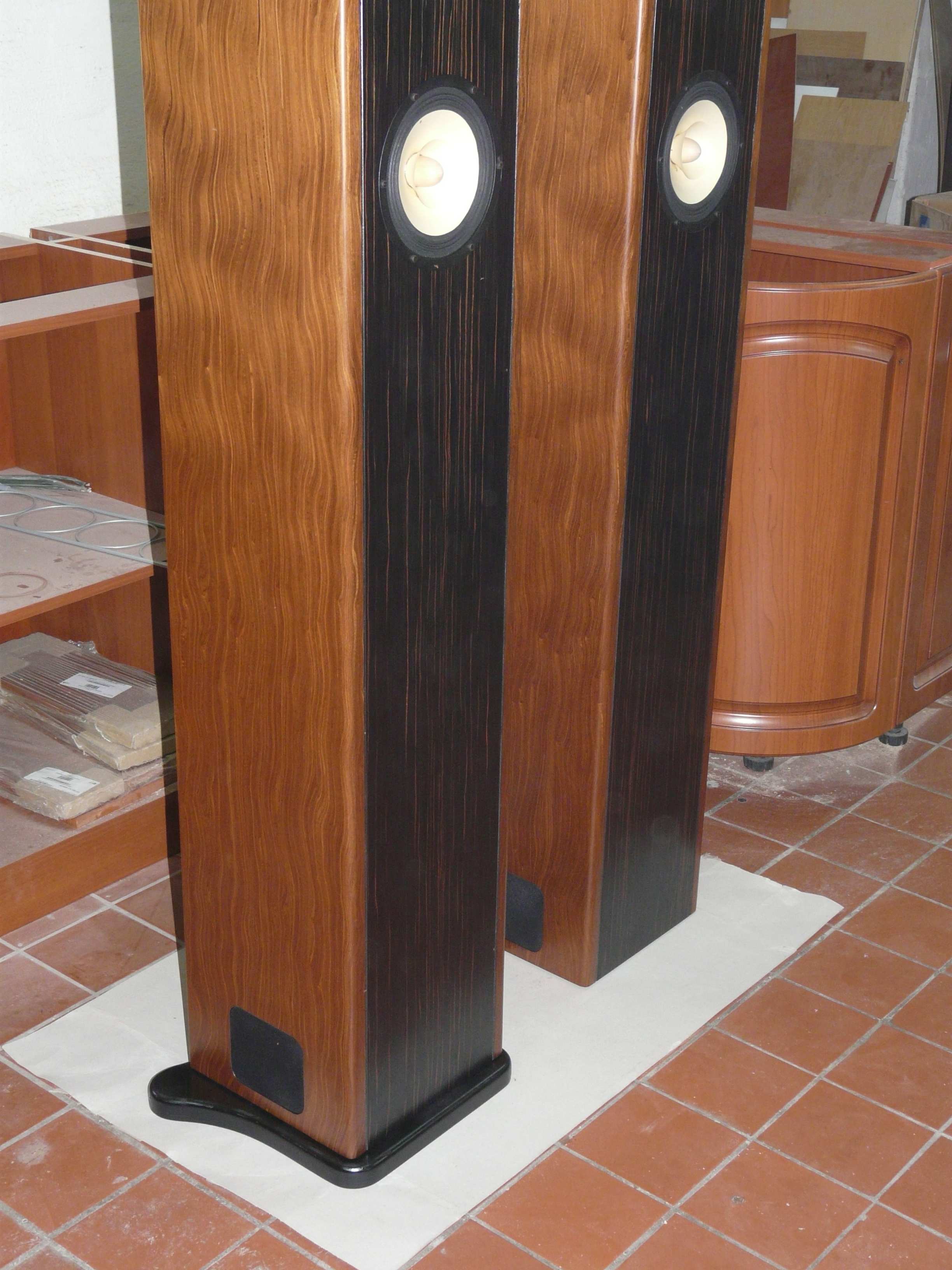

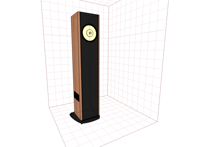

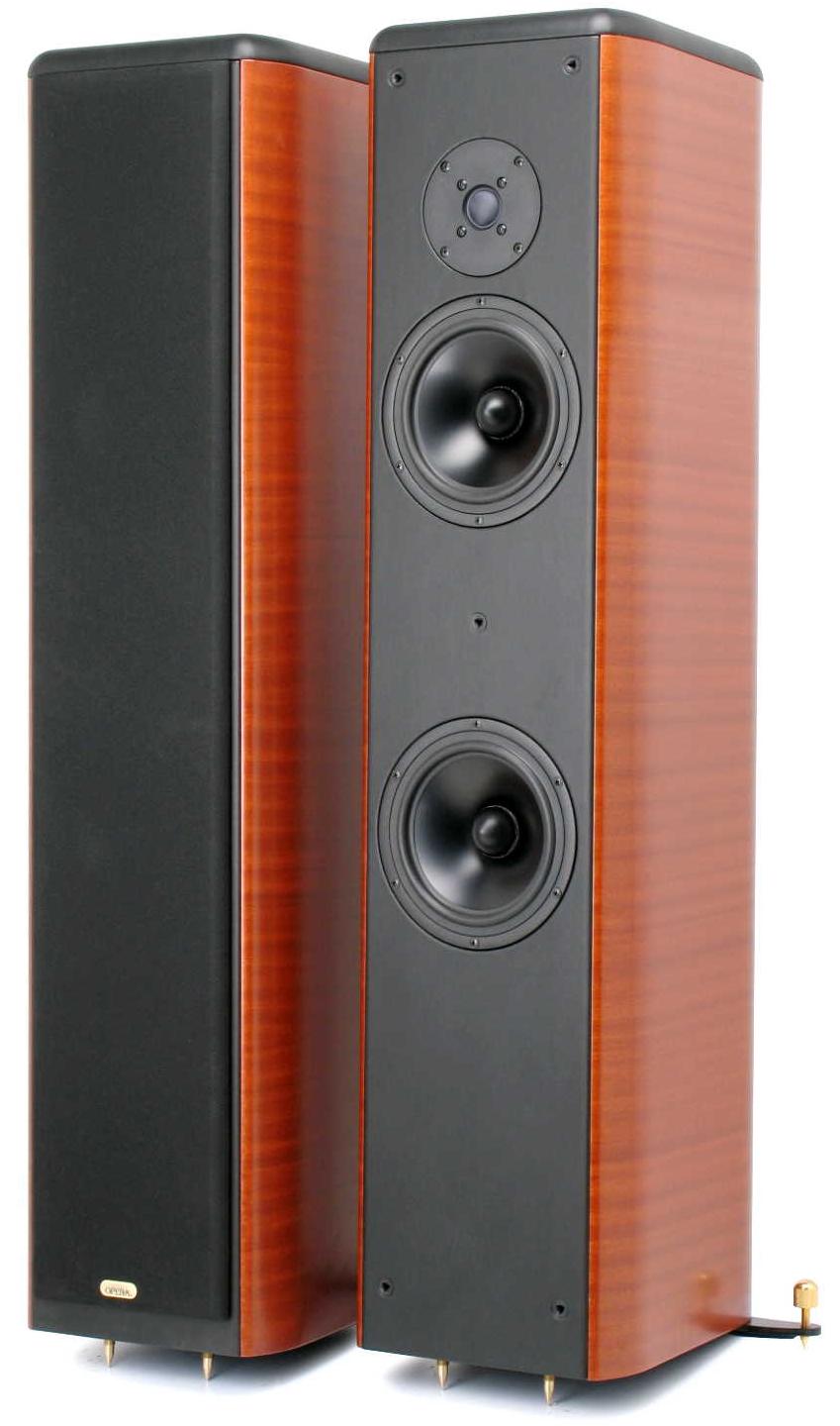

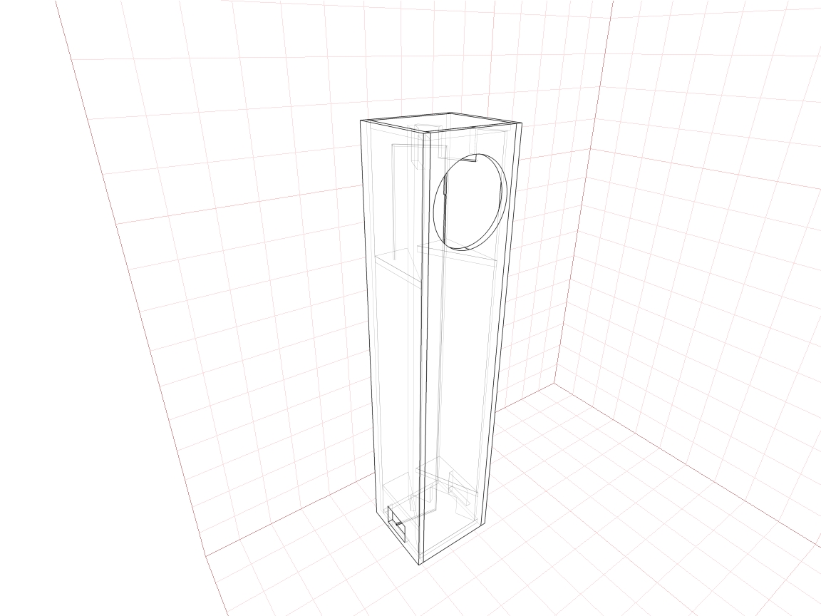

    Вот, закончили чертеж и расчеты, будем пилить скоро. Как и прошлый вариант - треугольного сечения, но напольник и выхлопа два у пола, по бокам.
    на рисунке выхлопы чуть выше чем будут в итоге.
    Потом добавлю симуляции из респа, и тх динамика.
    габариты 120х26х26. Человек хотел напольник на 175ом но ограничен в габаритах и только под стеной ставить может, потому штатный рупор с выхлопом назад не подошел. Лабиринт позволил вложиться в задание.

    По умолчанию Re: 175 сфр-а_текстиль, лабиринт напольник
    там черная линия - показывает направление звука, то есть как канал свернут.
    Да понятно! Полости действительно песком засыпать можно наверно.
    с уважением Александр
    Аватар для Charcoal
    13.01.2006
    3,239

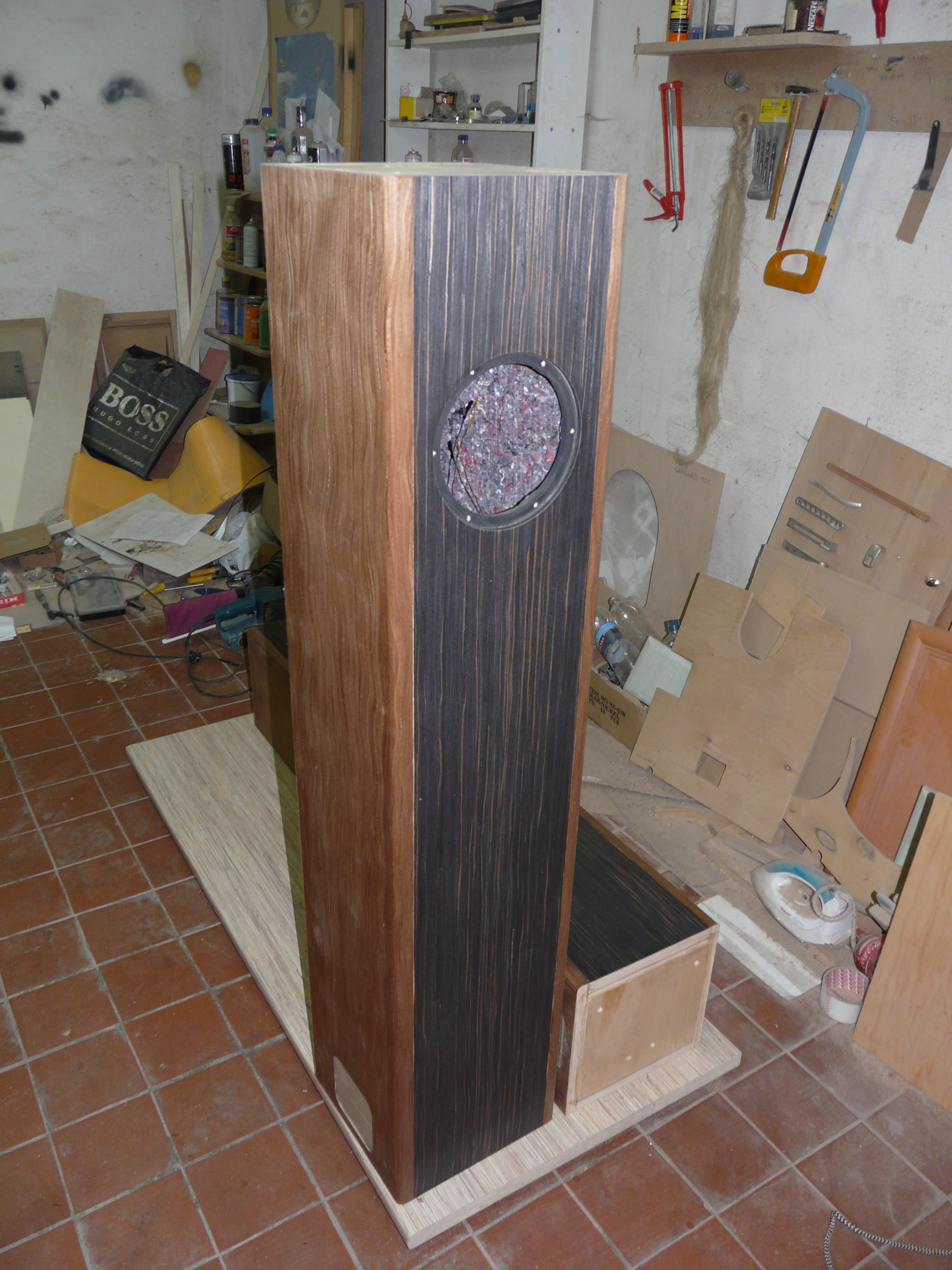

    я там добавлю пару ребер еще, в тех полостях и наверное просто задую пеной, клиент на песке не настаивает.
    Ну или так. С устойчивостью что решил?

    будет для двух задних шипов пластина из метала выносящая их наружу, типа как здесь:

    приехали 175 сфр и 200 сфр на новых текстильных подвесах и новых магнитах альнико.
    щас буду слушать, 200ку пока просто на полу проверю, а для 175ых есть макеты лабиринта, в них и поставлю, пока корпуса в работе.

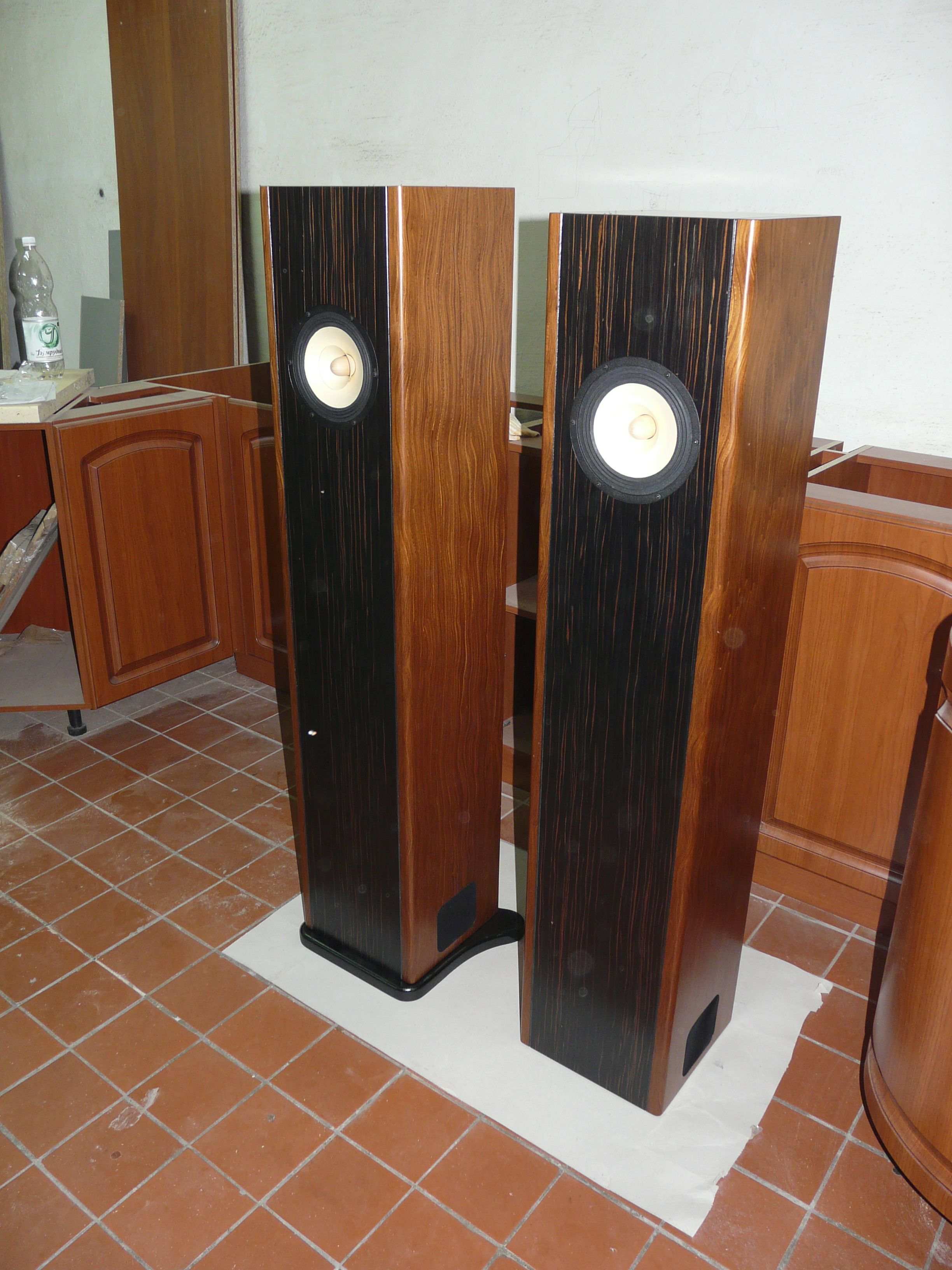

    добавил в шпоне с грилем на выхлопе, без лака.

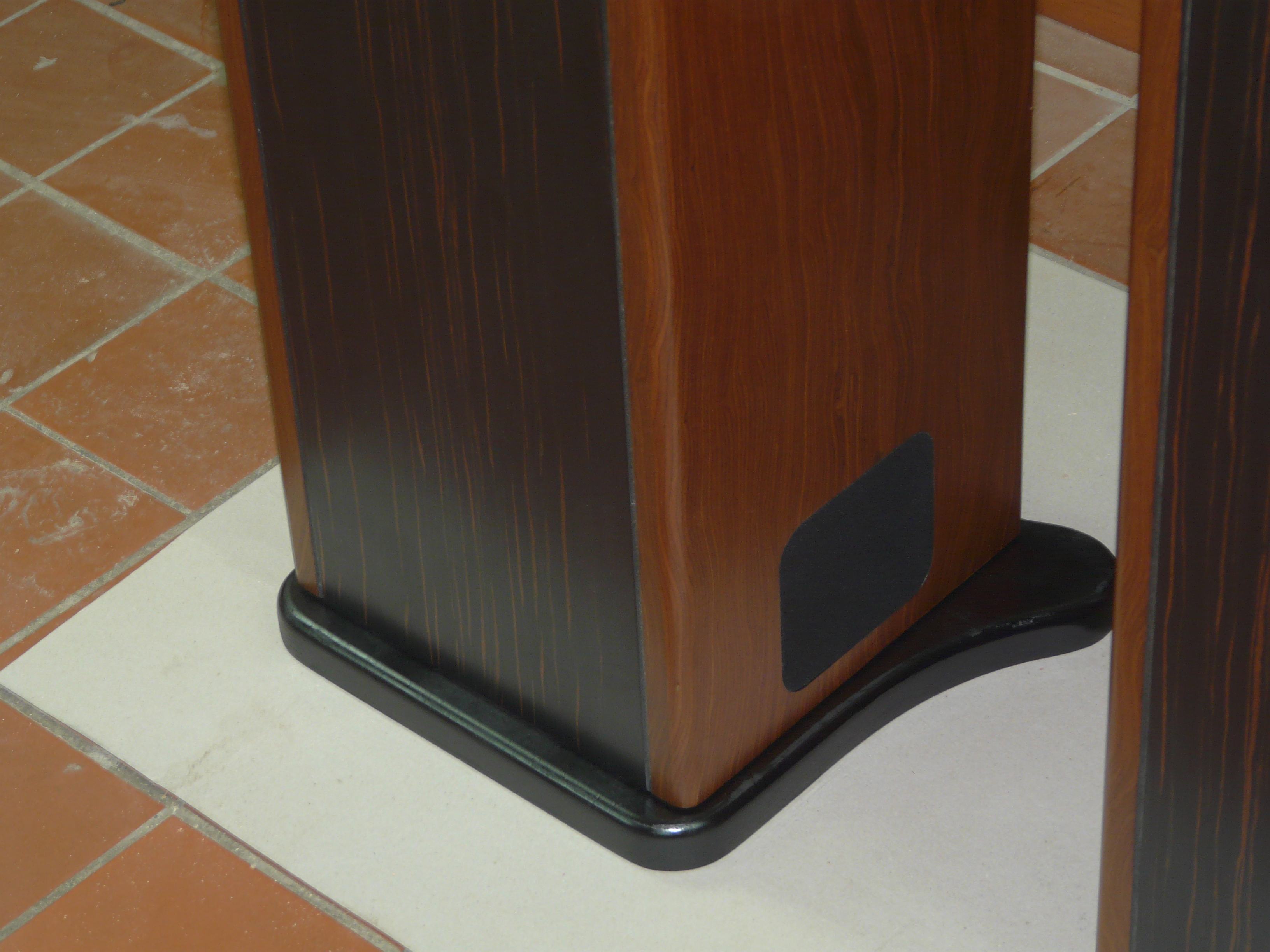

    Charcoal, я бы постарался извернуться так что бы выхлоп был вперед...
    несмотря на "ненаправленность" нч это очень ощутимо влияет...

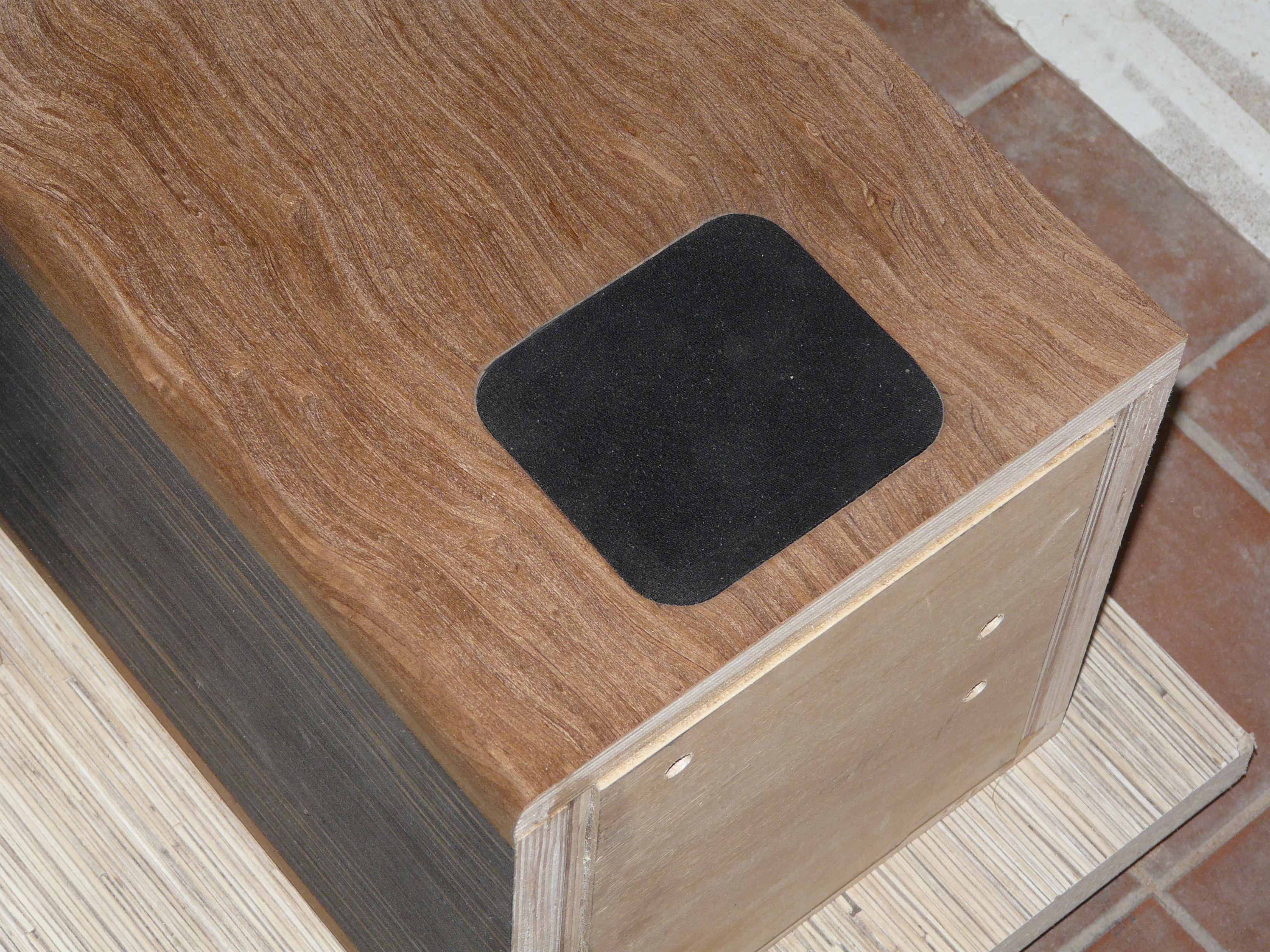

    зато он у меня бипольный на НЧ - выхлоп в обе стороны)))))
    . на 200ке - будет вперед, с 175кой компоновка только так позволила.

    добавил в лаке. Подставка еще в процессе...
    А почему не в пол? Насколько понял боковые каналы ниже головки заглушены/не используются...
    Аватар для Charcoal
    13.01.2006
    3,239
    потому что в пол на рупорах и лабиринтах подъедает динамику, атаку.
