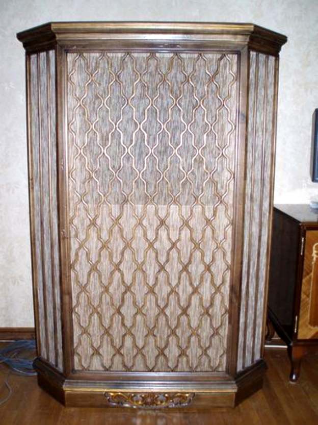

    Вот, закончили чертеж и расчеты, будем пилить скоро. Как и прошлый вариант - треугольного сечения, но напольник и выхлопа два у пола, по бокам.
    на рисунке выхлопы чуть выше чем будут в итоге.
    Потом добавлю симуляции из респа, и тх динамика.
    габариты 120х26х26. Человек хотел напольник на 175ом но ограничен в габаритах и только под стеной ставить может, потому штатный рупор с выхлопом назад не подошел. Лабиринт позволил вложиться в задание.

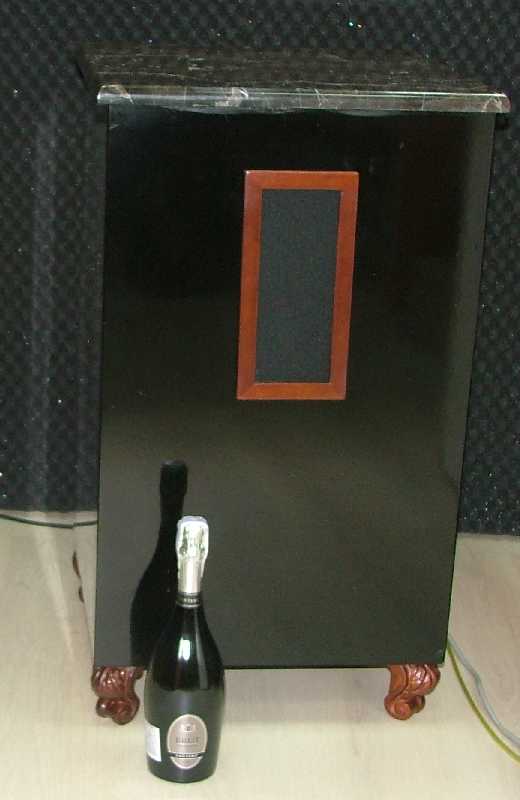

    ноги

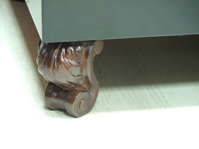

    По умолчанию Re: 175 сфр-а_текстиль, лабиринт напольник
    хiба это ноги? вот ноги -
    Юрий
    Аватар для Charcoal
    13.01.2006
    3,239
    ну так то либо под мрамор либо под АС типа Танноев аля "бабушкин комод". Мне такие очень даже нравятся)) Но не всегда практично.
    Володя, у вас там таких умельцев пруд пруди и все гениальные. это в Киеве я едва нашел капризных, ленивых и дорогих исполнителей. настоятельно рекомендую обратить внимание на отделку т.о.
    Юрий

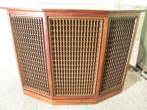

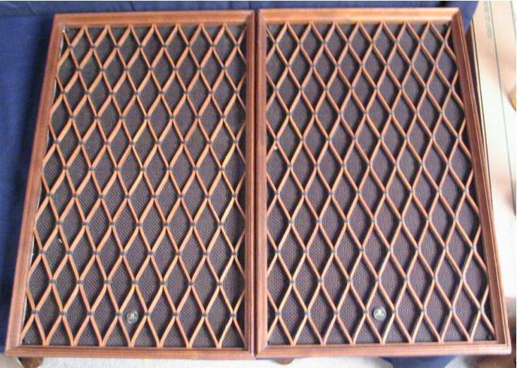

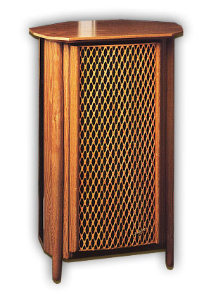

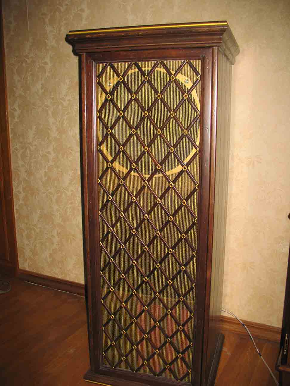

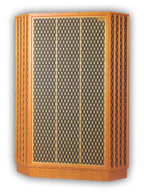

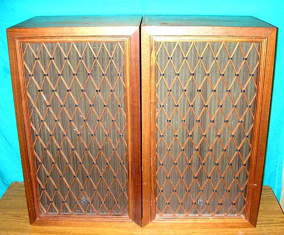

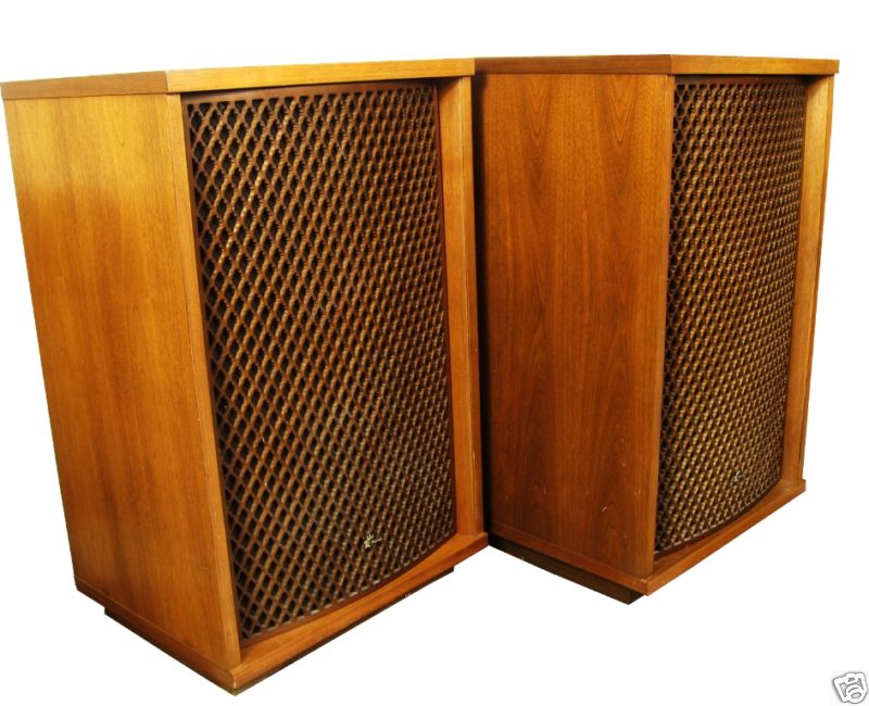

    м-да. типа сиротское детство. а мне больше такое хотя бы.... воистину, кому и кобыла-невеста

    Юрий
    Ну это ж у кого что в детстве было недостижимым идеалом Я такой дизайн уважаю, как историю, сопутствующую очень серьезным шагам в электроакустике, но душевного отклика он у меня не вызывает... Как вы говорите - "кому и кобыла невеста"

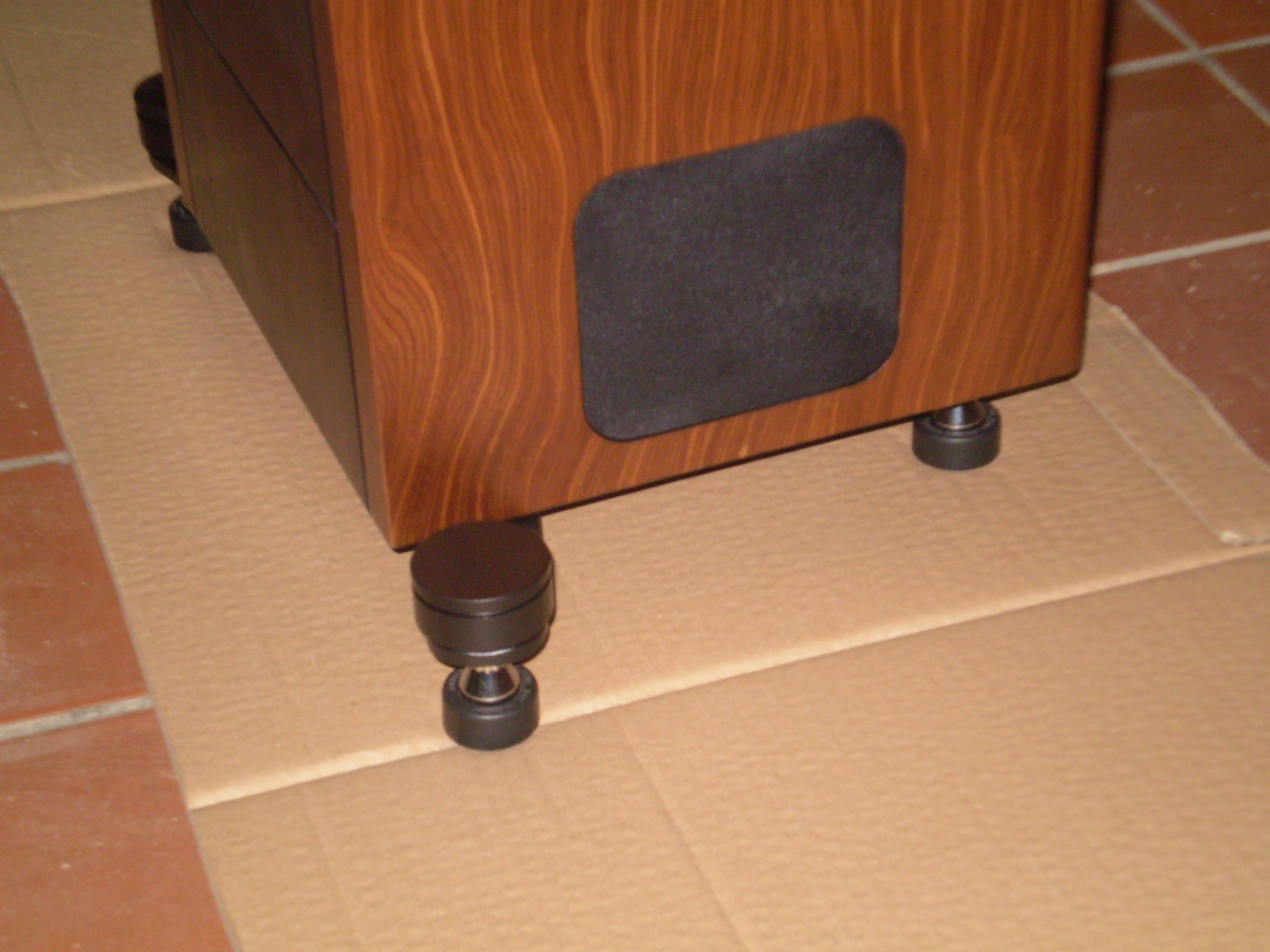

    А расчеты и измерения я оставляю при себе. У меня как только начал на заказ свои конструкции делать - шпиономания образовалась жуткая)))) а дырки там аж две на одну АС
    Расчетная частотка - 53гц по -3дб по среднему уровню чх всего диапазона. В комнате около 40 кв. - уверенно играет от 40Гц.

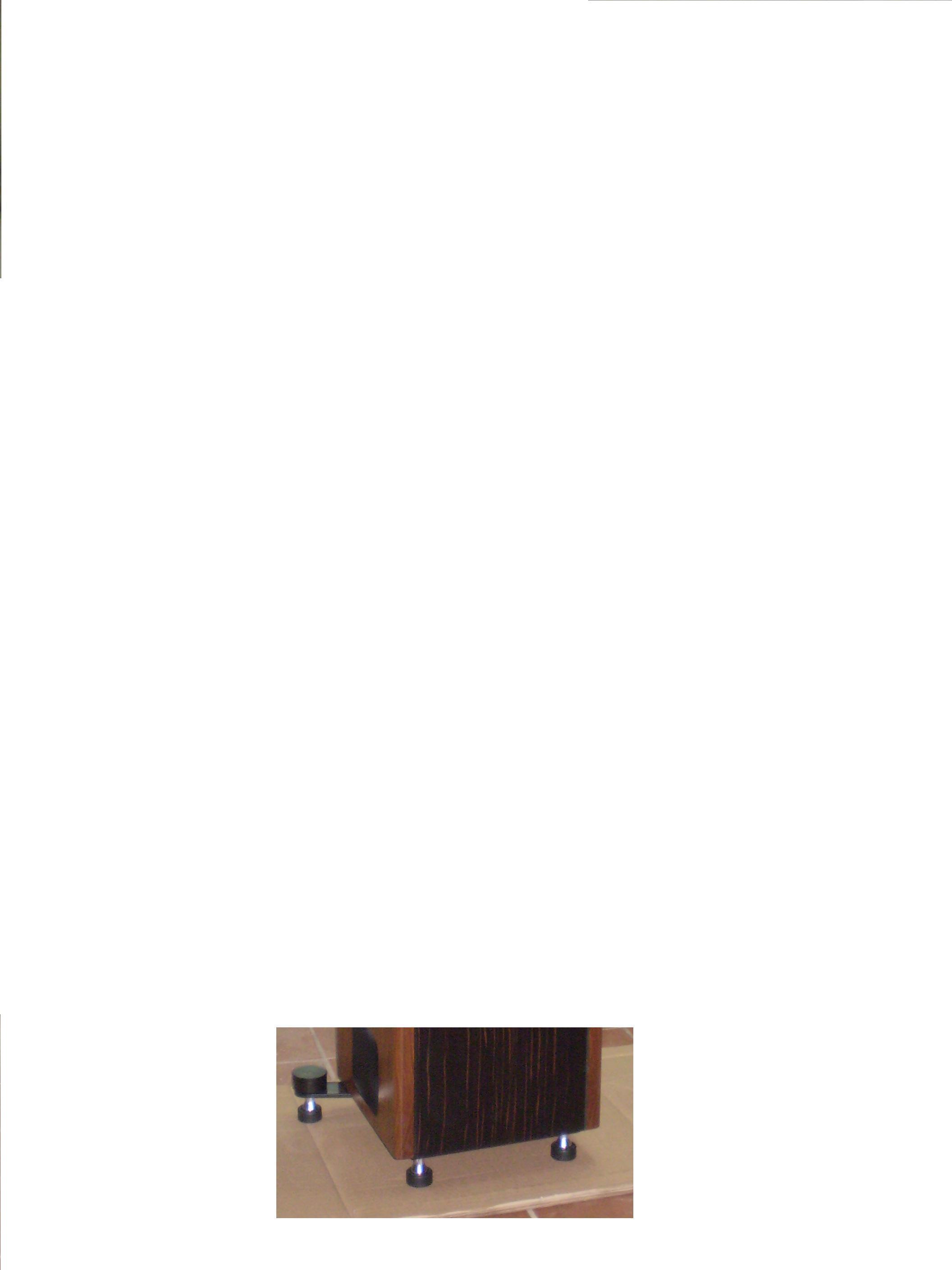

    ножки спереди:

    а 53Гц из порта, или диффузора? классные колонки в самом деле. но ножки.............. хоть столбики серые матовые - мечта кубиста, а эти упрощают вид совсем. но тебе виднее и главное - чтоб заказчику нравилось. успехов.

    53 - это сложение прямого и портового излучния в респе, полупространство. Я уже его проверил на точность, хорошо нижний диапазон симулирует. Но Респ не учитывает бафлстеп, но колонки будут стоять под стеной и это более менее скомпенсируется. Еще есть подозрение что биполяность портов в этом плане помогает... так как уровень НЧ даже на расстоянии от стены порадовал.
    Ножки согласно пожелания клиента, мне в принципе тоже нравятся. У Ас прямые линие везде, стиль комнаты - тоже модреновый скорее, с прямыми линиями. Фигурные подставки и ноги не вписались. Потому и отказались от подставки с первого поста....
    ---------- Добавлено в 10:21 ---------- Предыдущее сообщение в 10:13 ----------
    кстати о ногах - их необходимо было выносить, АС высокая и узкая. ножки такого плана как твои - вынести как то не эстетично получится..
