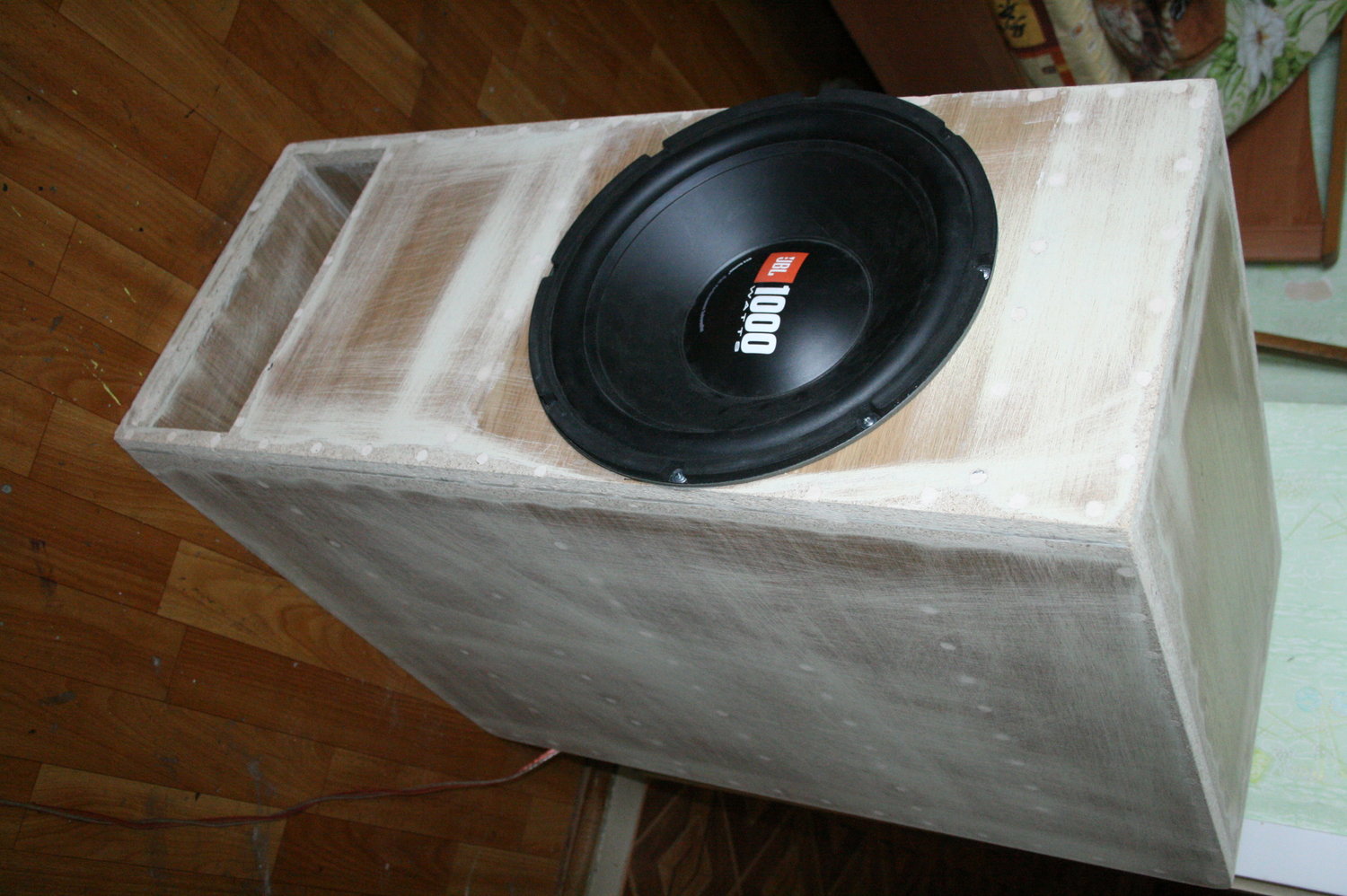

    Прошу меня извенить если подобная тема уже была и я ее не заметил.Но меня мучает такой вопрос-Чем крепко приклеить кожу на тканевой основе к отшкуреному и отшпоклеваному ЛДСП.
    Дело в том что собрал саб и купил под него кожзам.И надо все это дело крепко склеить но вопрос чем.

    Вот и сам саб и то из чего он сделан.
    А вот тип кожзама

    А вообще, к ламинату, насколько я всего порепробовал, ничего насмерть не клеит - поверхность такая и всё тут.
    Чтоб приклеить намертво, я снимал фрезером 1мм лимната до ДСП и затем уже любой совершенно клей от ПВА, до момента и клея для потолчных плиток.
    У него поверх ламината уже шпаклёвка.
    16,480
    По умолчанию Re: Чем крепко приклеить кожу на тканевой основе к отшкуреному и отшпоклеваному ЛДСП.
    Боюсь что она как раз и не держиться на поверхности.
    Если шпаклёвка не держится, то хоть локтайтом измажься, всё впустую.

    А шпаклевка вполне держится ,я ей заделал отверстия от саморезов и небольшие сколы.И ЛДСП вместе с ней зашкурил (то-есть шпаклевкай заделаны только дырочки).
