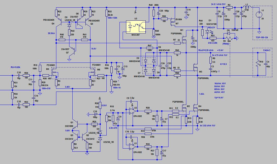

    Да, можно сделать балансный вход, с небольшими переделками.
    Для этого нужны два двухканальных регулятора Att7, они должны быть, и нужно поменять номинал резистора на инвертирующем входе усилителя.
    По умолчанию там стоит 1 кОм. По схеме v5 это R14.
    Третье - это поменять на плате входной разъем, и соединить его тремя проводниками с регулятором Att7.
    Есть ещё некоторые нюансы, в ходе работы расскажу.

    А что скажешь про эту схему
    Здесь активные источники для линeapизaции и усиление снижают?
    https://forum.vegalab.ru/attachment....0&d=1424629183
  7. #1006
    Аватар для ИГВИН
    13,173
    По умолчанию Re: Усилители Noosfera.
    Оригинально сделано.
    Какое выходное сопротивление удалось получить, и какую полосу?
    И чем задается Ку, резисторами в коллекторах ДК?

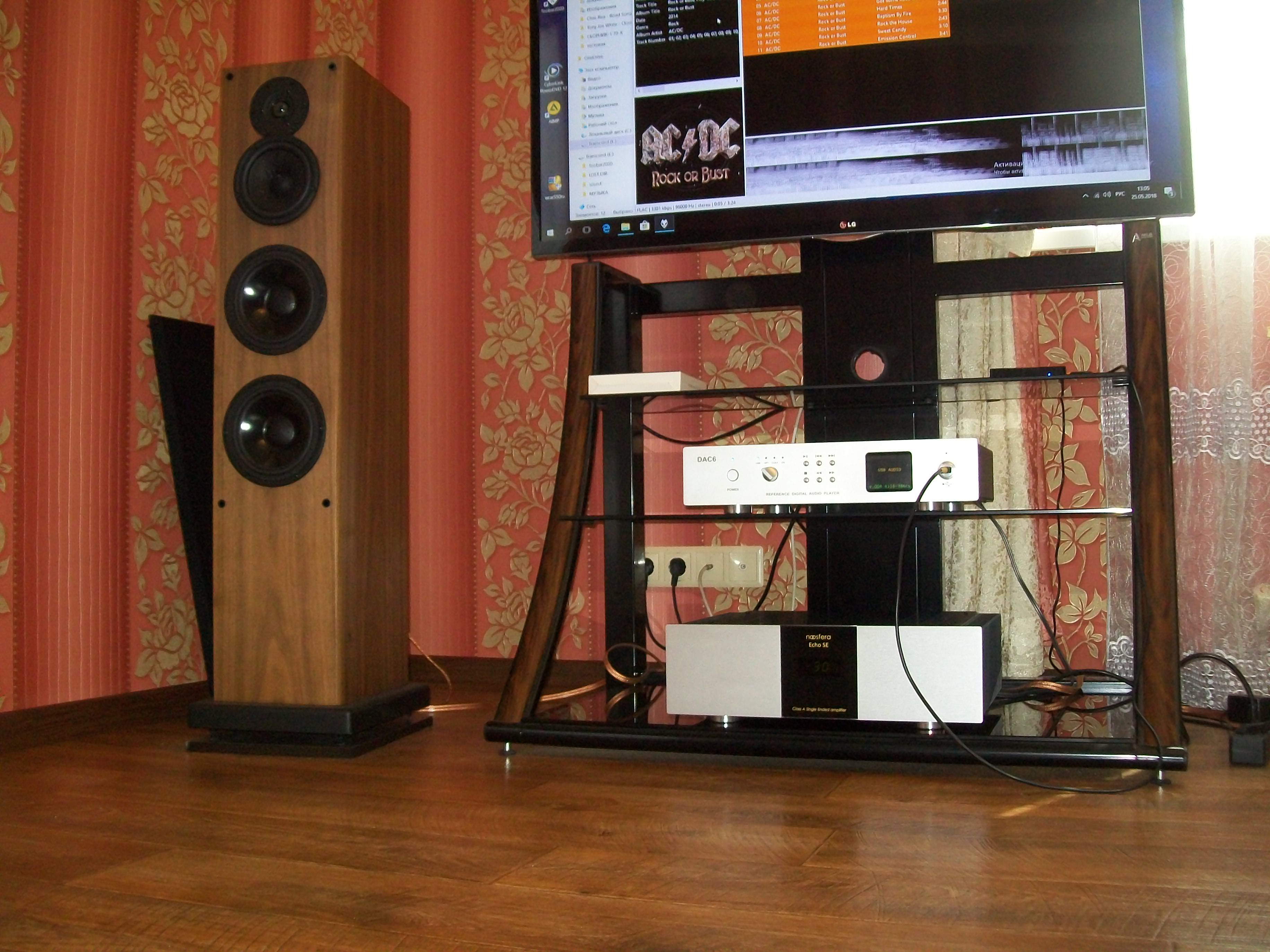

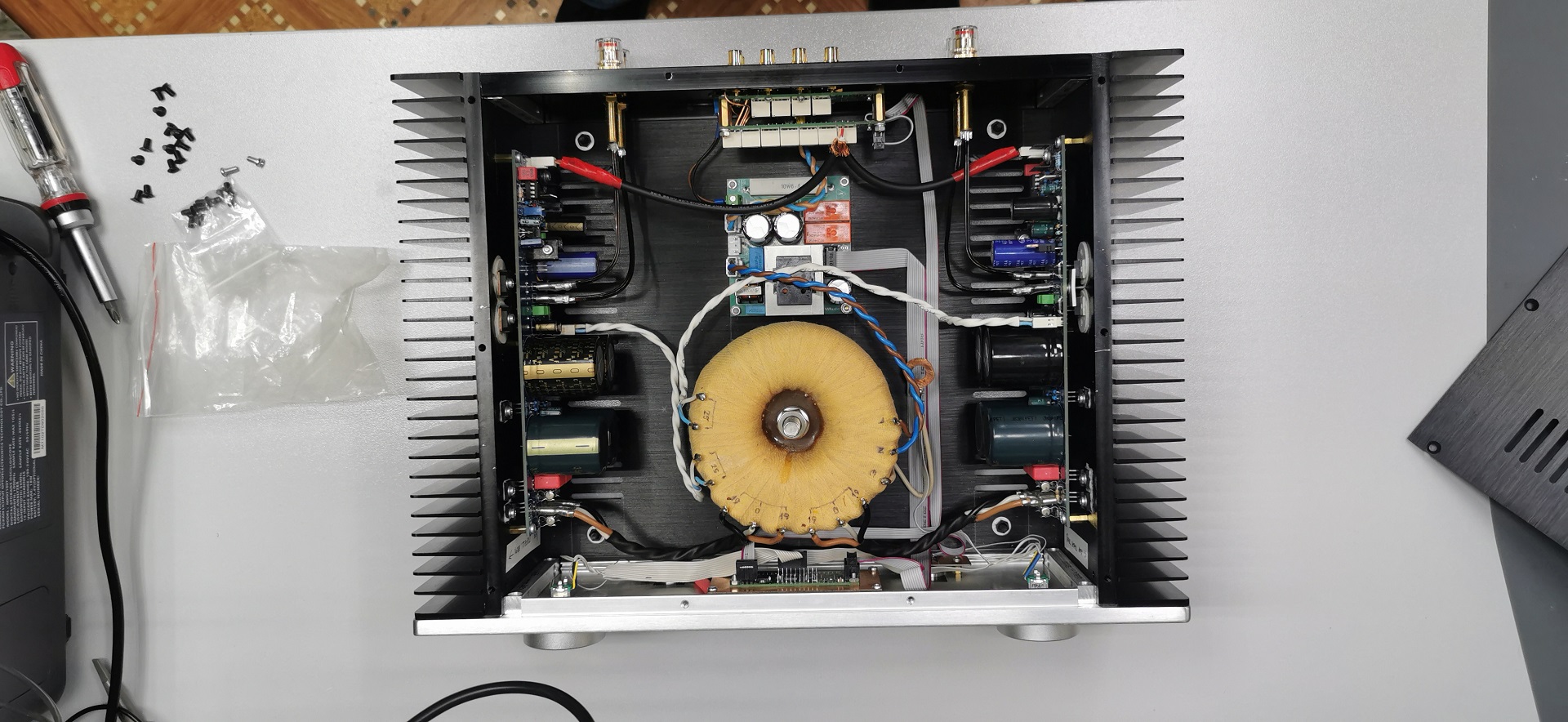

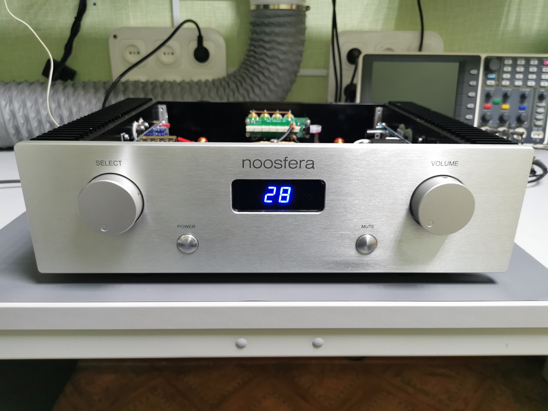

    Собрал еще зимой. На неделе закончил акустику и включил послушать. Не зря старался. Теперь наслаждаюсь музыкой. Спасибо Игорю за отличную конструкцию и консультации. Акустика Крылова - трехполосная с двумя НЧ SEAS.Нажмите на изображение для увеличения.
    Хорошая сборка. И радиаторы по всей видимости достаточные.
    Кстати без РГ Максима звук был бы хуже. Например, с RK27 точно хуже.
    Корпус китайский. Радиаторы размерами один в один, как оригинальные. Пересадка плат прошла без проблем.
    Сборка снаружи лучше, чем внутри, так как постоянная борьба перфекционизма и пофигизма идет с переменным успехом. Где-то старался, где-то халтурил. Главное, что радует.
    К чему изобретать велосипед. Готовое изделие от Максима очень хорошо вписывается и отлично работает. К тому же "огоньки" магически действуют.
    Игорь, какая постоянная составляющая допустима на выходе? У меня вышло 10-20 мВ.
  18. #1017
    Аватар для ИГВИН
    13,173
    Вполне нормально.
    Если захочется снизить, надо ставить более прецизионные ОУ.
    Как минимум - OPA2132, или другие сдвоенные, обязательно с полевым входом.
    Если есть в наличии - попробуйте.

  20. #1019
    Новичок Аватар для Alex.Sh
    08.11.2021
    Пермь
    5
    У меня он очень хорошо спелся с двумя сисами.
    Аналогично, но пока комплект неполный. Жду когда ЦАП приедет, тогда и будет счастье.
