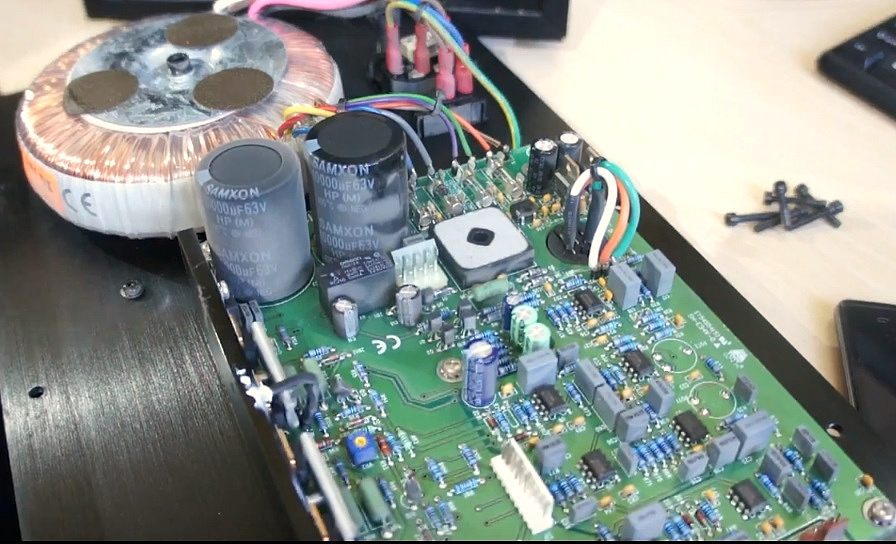

    Игорь, тёзка, добрый день!
    На Ваш взгляд, что из себя представляет вот этот усилитель в 2-полосках от одной известной фирмы?

    Ну наверное это из какой-то активной АС.
    А что ещё можно сказать...
    Наверное что не noosfera.

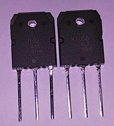

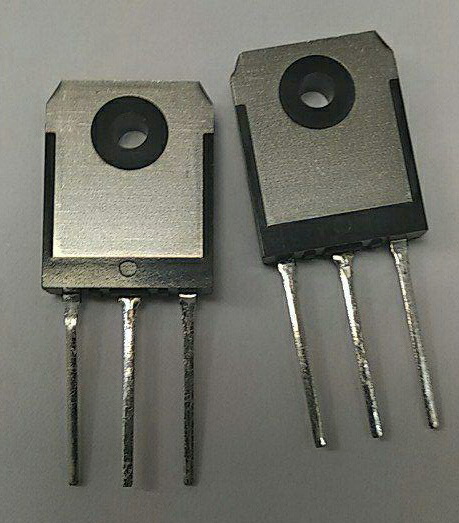

    Вот фото с прилавка магазина. Извиняюсь за качество, фото знакомый сделал. Что скажете?

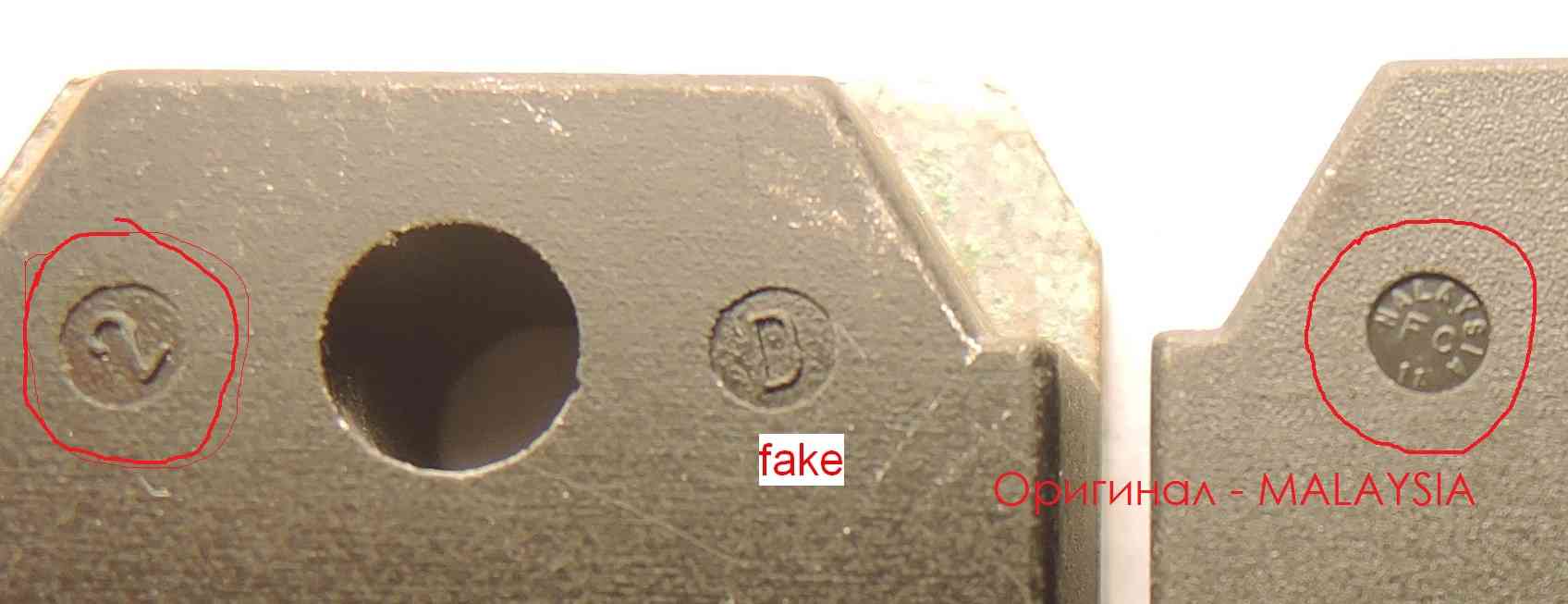

    По умолчанию Re: Усилители Noosfera.

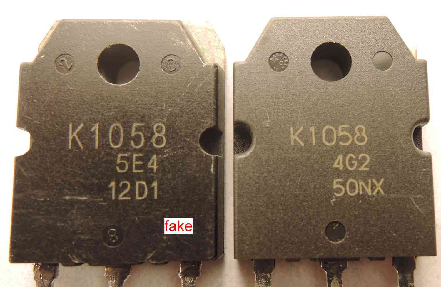

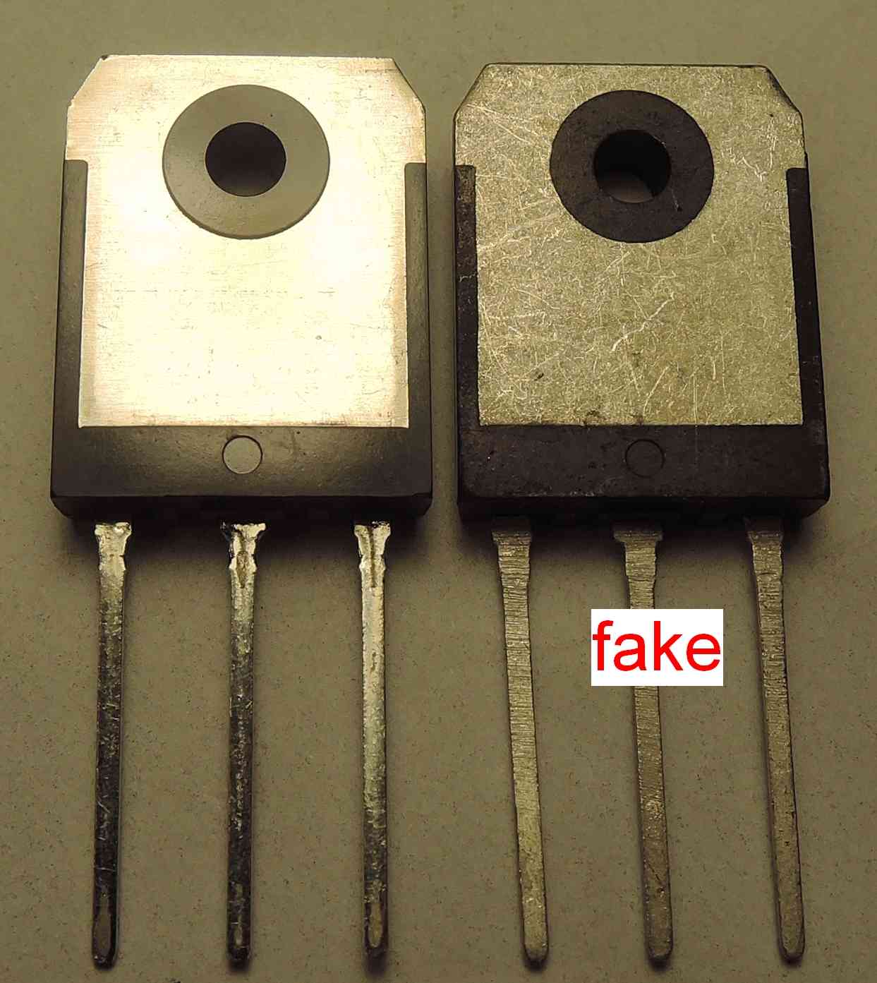

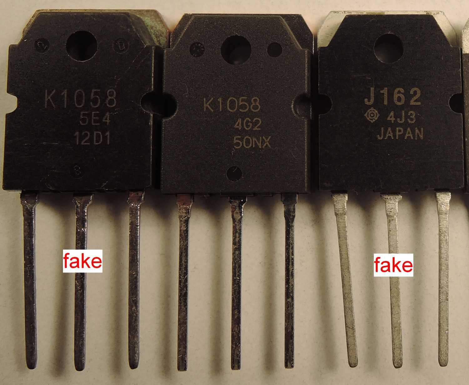

    снято плохо) но с 99% похоже на оригинал
Название:	2sk1058 отличие 1.jpg
Название:	2sk1058 отличие 2.jpg
Название:	2sk1058 отличие 3.jpg
Название:	2sk1058 отличие 4.jpg
    всё есть в фейках, народ совсем обленился
  19. #818
    Аватар для ИГВИН
    13,173
    BallBess, +100
    Вы правы - похоже на оригинал. При возможности - прозвонить.
    У латералов исток посередине, поэтому встроенный диод включен "наоборот", по сравнению с обычными мосфетами вертикальной структуры.
    И проверить тестером, как закрывается/открывается.
    Открыться от касания плюсовым щупом затвора (минусовой на истоке, он в центре) канал должен до нулевого сопротивления.
    Проверять следует хотя бы потому, что цена кусается.
