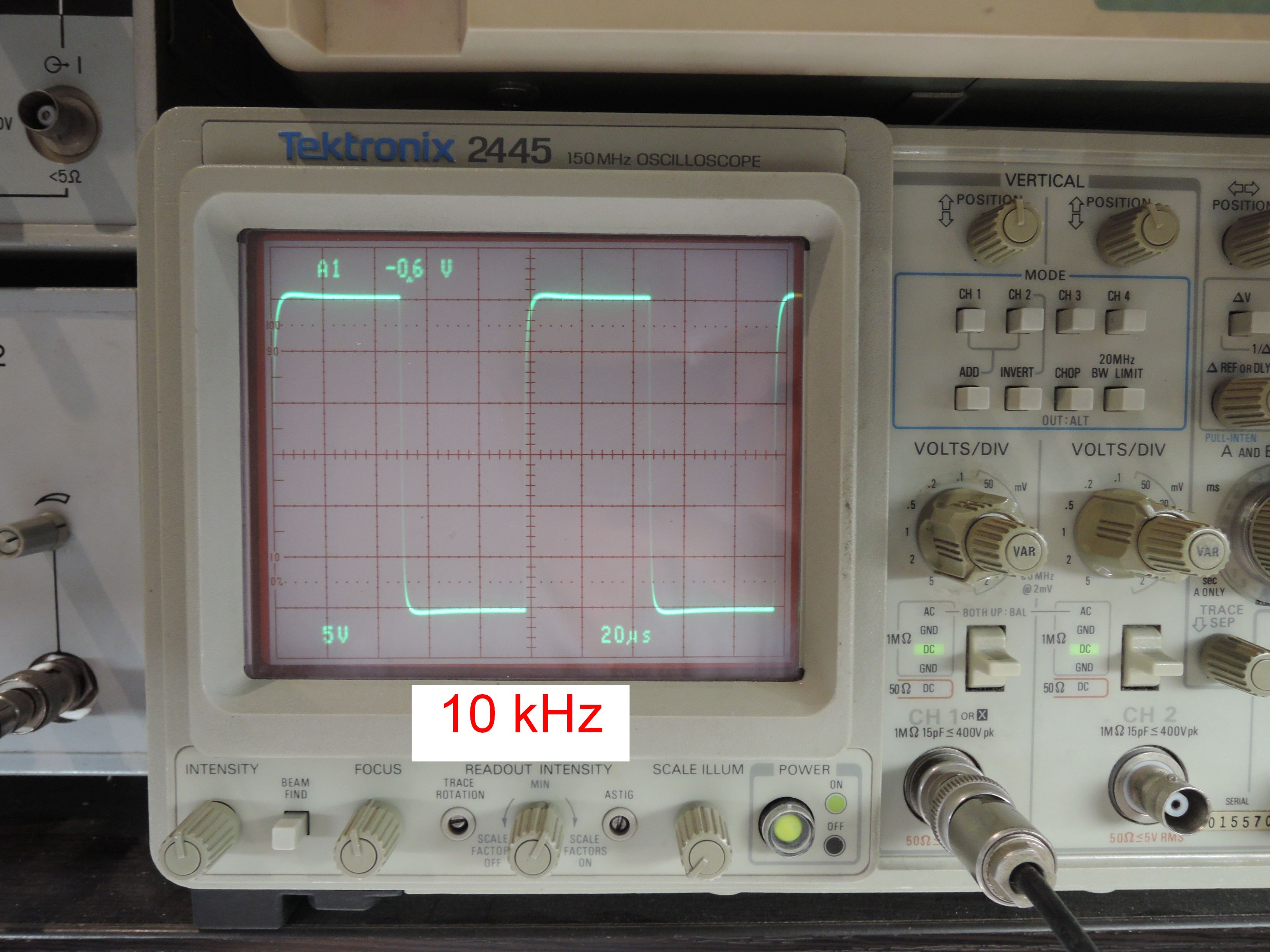

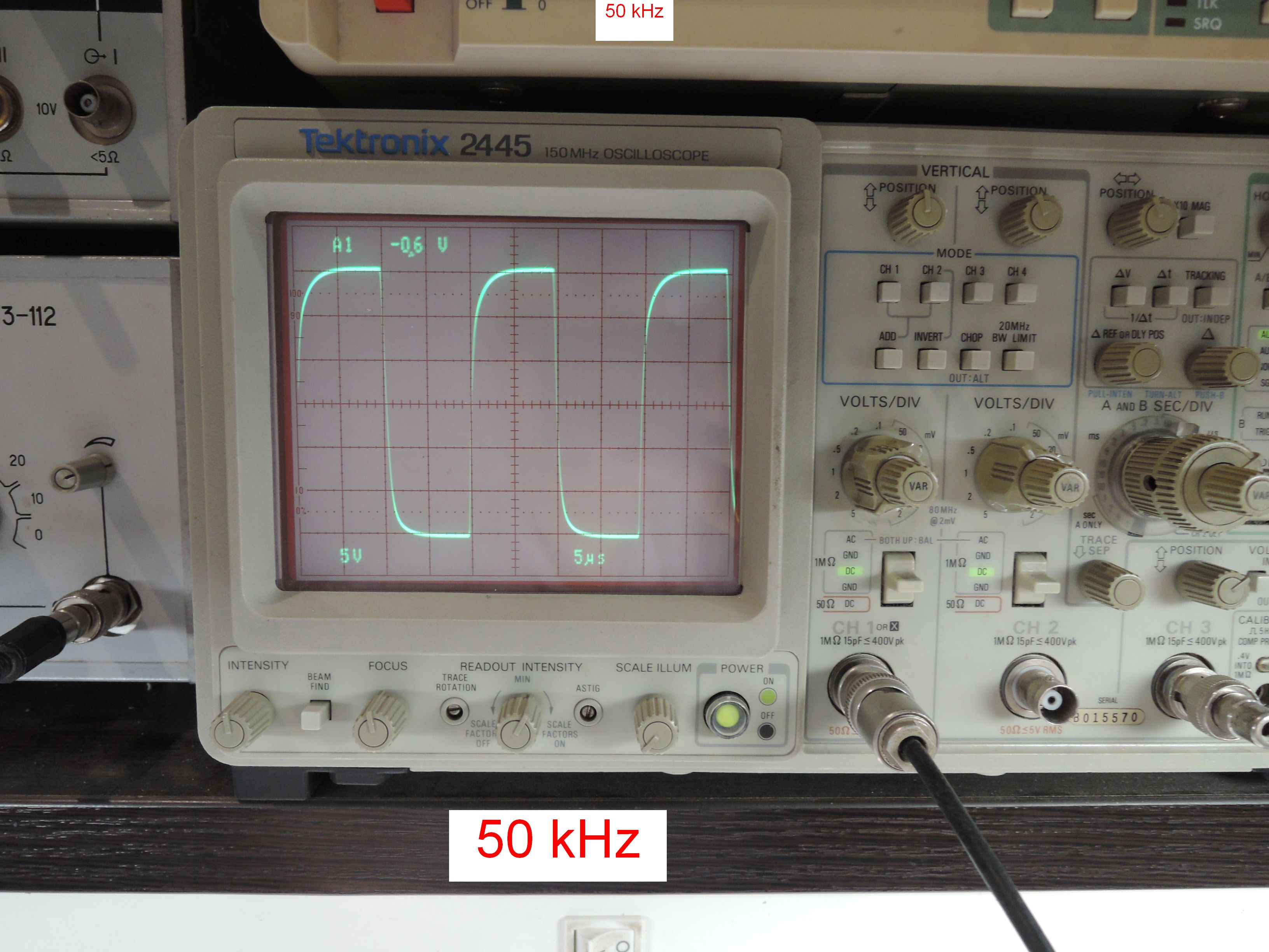

    Кто нибудь снимал графики измерений у Эхо 4 и осцылограммы?. Очень интересует именно графики кни, ими и шумовая полка. Также хотелось бы увидеть скорость наростания в виде осцылограммы и как выглядят полки прямоугольника. А то искал, может плохо, не нашел ничего кроме выходного сопротивления и диапазона воспроизводимых частот. И тут в ветке только про провода, компановку и внешку
    Последний раз редактировалось Николай_87; 11.09.2018 в 08:48.
  14. #793
    Аватар для ИГВИН
    13,173
    По умолчанию Re: Усилители Noosfera.
    Добрый день, Николай.
    Графиков нет, таблица на разных мощностях повторяет КНИ у третьей версии.
    Пятую вообще не снимал, просто стало неинтересно. По звуку четвертая и пятая версии, несмотря на разницу в выходном сопротивлении, очень похожи. Не во всякой системе услышите различия, какие-то небольшие всё же есть.
    Не лучше/хуже, а просто - есть небольшая разница, заметная только при прямом сравнении.
    ими и шумовая полка
    Ими не снимал. По чистоте воспроизведения, отсутствию каши на плотных фонограммах, в том числе с "грязным" звуком, провоцирующим искажения, псыканье и т.п., с ИМИ слышимых проблем нет.
    Шумовая полка повышенная, против малошумящих усилителей.
    Поэтому акустика свыше 93-х реальных децибел не рекомендуется - на расстоянии менее метра с такой чувствительной акустикой в тихом помещении будет слышно шипение.
    Полка и вообще меандр ровные. И соответствуют диапазону частот усилителя.
    Прямо сейчас сниму на 4 Ома.
    Таблица с КНИ по ссылке в первом посте.

    Меандр с двойной амплитудой 30V, на резистивную нагрузку 4 Ома.
    Подан с Г3-112, без его штатной нагрузки. Входное сопротивление Echo - 10 кОм.
    Поэтому форма входного сигнала на частоте 1 кГц имеет на фронтах небольшой выброс, повторяющийся на выходе усилителя.
