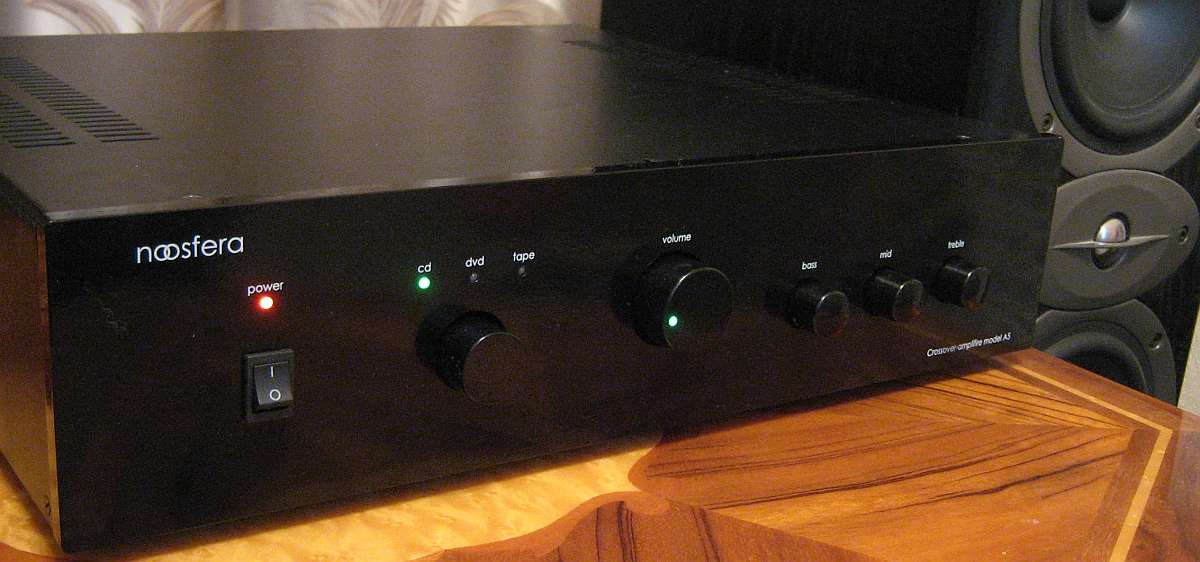

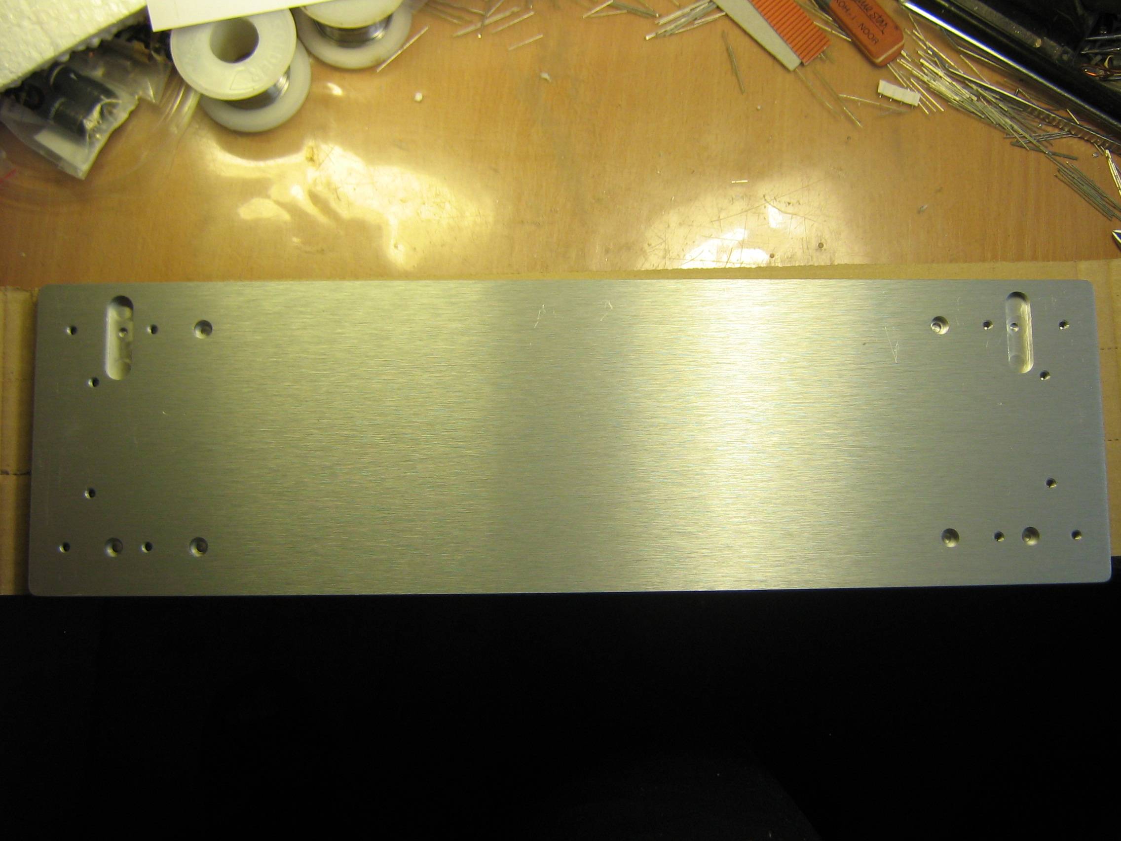

    Привет всем!
    Пришел корпус из Италии, вопрос по оформлению лицевой панели.
    Кое-какие идеи есть, но не факт что они наилучшие из возможного. Поэтому принимаются к рассмотрению любые идеи, что и как сделать на лицевой панели.
    Она сейчас белая, будет анодироваться в черный.
    Хотелось бы использовать в оформлении как элемент - черное (крашеное изнутри) стекло.
    Ручек управления НЕ БУДЕТ. Только управление с пульта, регулятор громкости и переключатель входов от Максима antecom.
    Фотографии в аттаче. Физические размеры лицевой - 450х130 мм.
    Также интересно, чтобы разработанное оформление можно было использовать для лицевой 450х90 мм, т.е. для корпуса 2U.
    По крайней мере сохраняя стиль.
    Надписи планируются по типу этих

  17. #76
    flipper
    По умолчанию Re: Усилители Noosfera.
    Было скучно, посмотрел на фотку и решил подвигать кнопки с надписями, светодиоды тоже перекрасил в более загадошный.
    Вобщем, строго не судить, все исключительно от нефиг делать.
  18. #77
    Аватар для ИГВИН
    13,173
    Красотень!!!
  19. #78
    flipper
    Игорь, если нравится, можно будет поточнее разрисовать, когда время будет.
    Я так, на глазок фотку обвел, нужно уточнять размеры все.
    Чб маску могу сделать тебе, если хочешь, или что там надо для анодирования.
  20. #79
    Аватар для ИГВИН
    13,173
    Нравится - больше чем я сваял ранее.
    Но эти конструкции уже не изменить, а вот новую, с РГ от Макса, пока продумываю.
    Пока есть идея использовать черное стекло в сочетании с черным металлом. Но как именно - это вопрос.
