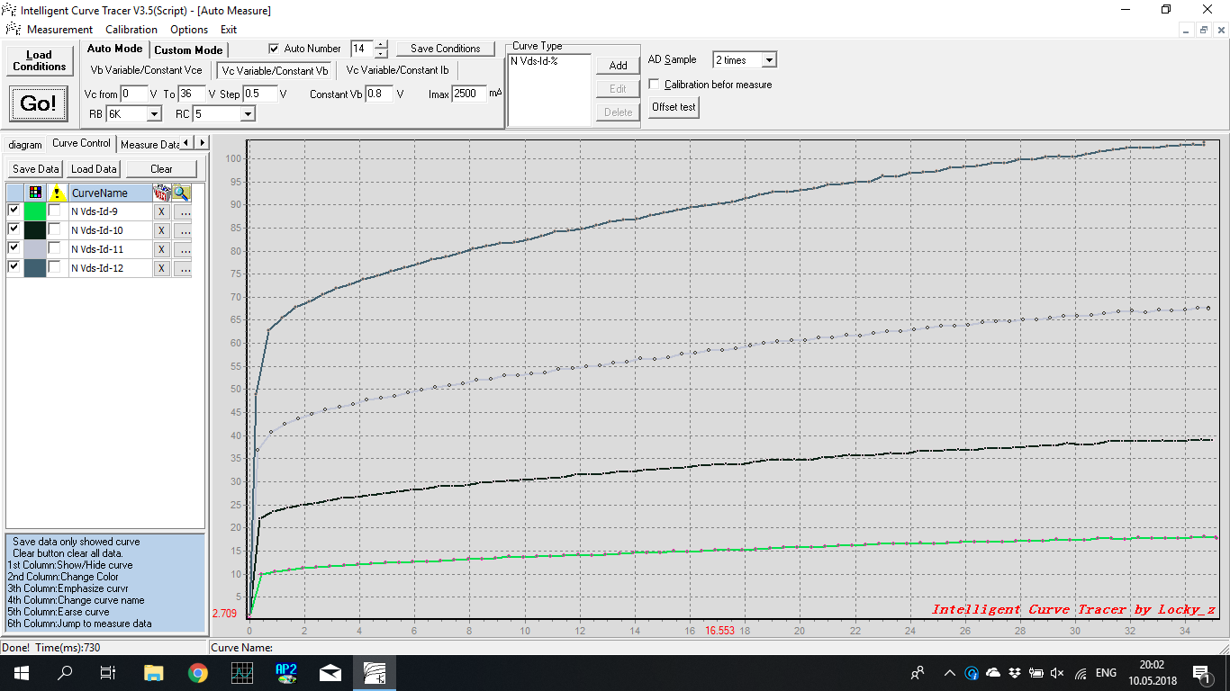

    У меня сейчас нет прибора, чтобы посмотреть Эрли вживую.
    2sk1058 напряжение на затворе от 0.5 до 0.8 В с шагом 0.1 В.
    Если нужно при большем токе, напишите в выходные померю.
  12. #771
    29.05.2012
    город-герой Ленинград
    1,367
    По умолчанию Re: Усилители Noosfera.
    Спасибо. Не такое уж большое получается.
    Андрей
  13. #772
    Аватар для ИГВИН
    13,173
    Vlad Zhdanov, спасибо!
    Ещё бы увидеть в том же масштабе типичные выходные биполяры.
    Если это возможно.

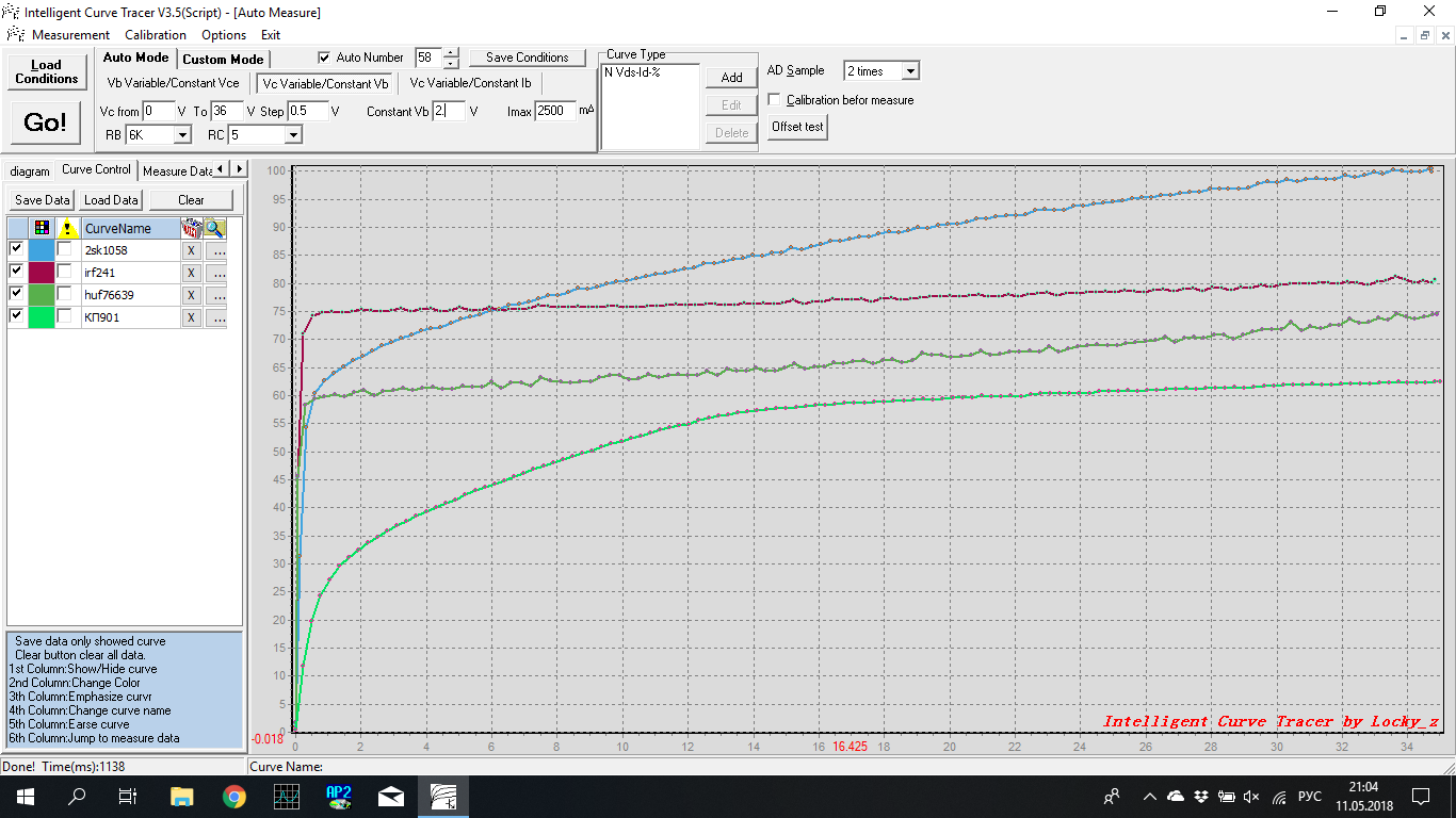

    к сожалению нет в наличии большого ассортимента. Из того что нашел.
    Мосфеты:
    сверху вниз
    2SK1058
    IRF241
    HUF76639
    КП901
    И те же полевики вместе с биполярами
    сверху вниз
    2N3055
    2SC2681
    MJL21194
    2SC4278
    NJW0281G
    далее те же полевые что и на предыдущей картинке.

    Что и требовалось доказать. Нормальный только HUF, потому что его делал Harris. Как запустил из корыстных соображений мульку Дьяконов о превосходстве полевиков, так буратины и верят в эту ерунду.Трещит по швам гипотеза , ещё бы показать дикую нелинейность мосфетов- совсем было бы хорошо, а то класс А, полевики- и все равно расческа из гармоник и 3 процента, ни в какие ворота это не лезет.

    Во-первых, irf по данному параметру лучше. Во-вторых, только по нему не стоит делать таких безапелляционных заявлений. Уверен, что японцы, производившие латералы несколько десятков лет, ни в зуб ногой, кто такой ваш Дьяконов.
    Интересно, как древний 3055 подкачал, против современных биполяров.
  20. #779
    Частый гость Аватар для Vlad Zhdanov
    08.04.2005
    255
    IRF241 у меня тоже достаточно древний.
    Видимо в тот момент и говорили что мосфеты лучше чем биполяры по данному параметру.
    На современных разницы практически нет.
  21. #780
    17.02.2014
    Екатеринбург
    1,970
    Vlad Zhdanov, а 2N3055 настоящий? Для транзистора с Ft 3 MГц такое поведение нехарактерно.
