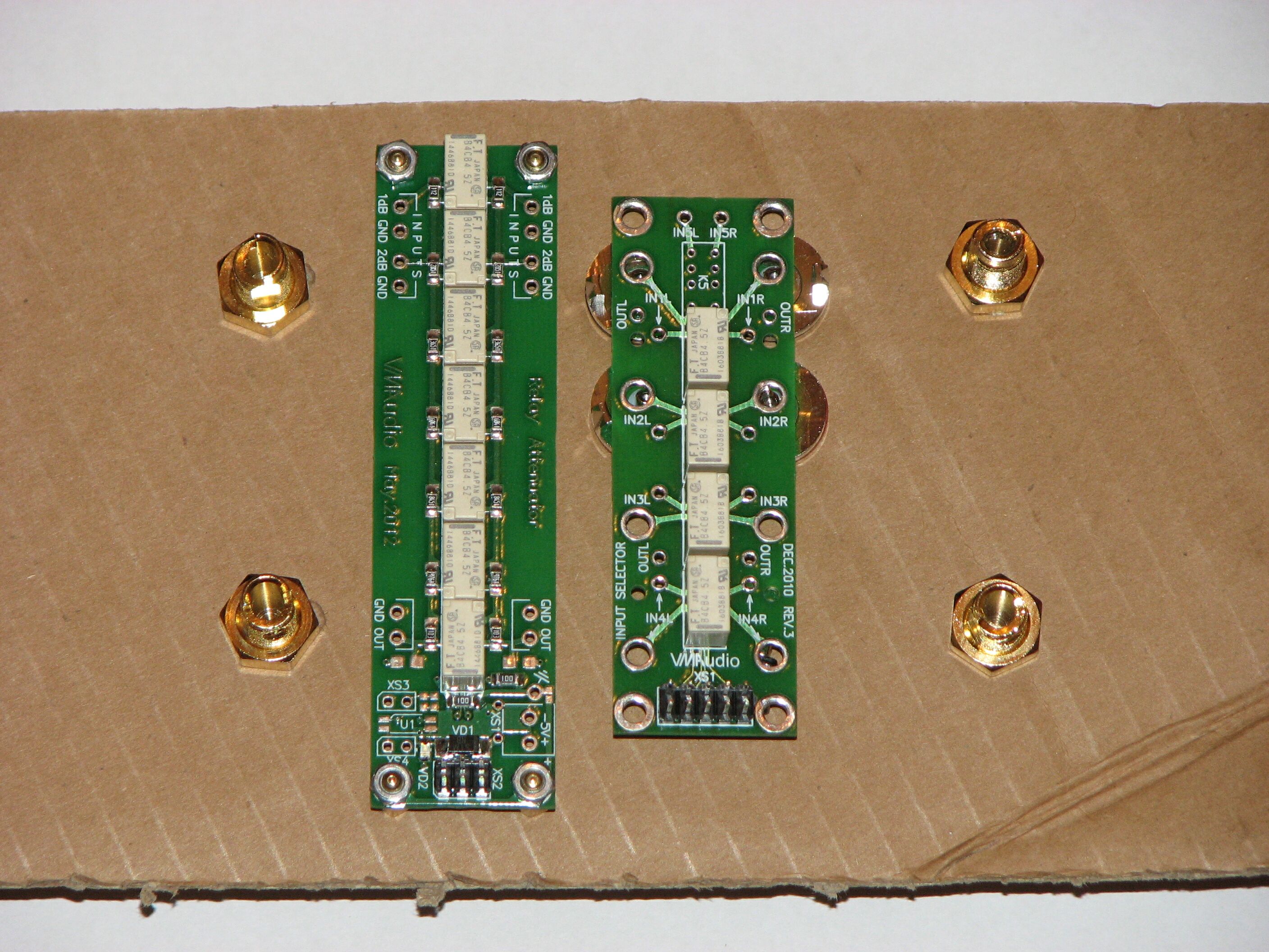

    12 июня. Добавил фото РГ ALPS. Небольшая плата с разъемами RCA, у которых гайки снаружи.

  7. #426
    Новичок Аватар для Иван1000
    15.01.2015
    г. Владимир
    По умолчанию Re: Усилители Noosfera.
    Надеюсь, Игорь не будет против, если выложу здесь нашу с ним переписку в личке. Думаю, что его ответы на мои вопросы кому-то, да помогут (особенно новичкам, как я).
    1. Правильно ли я понял, что у советуемых вами разъёмов (http://www.ebay.com/itm/MS-Audio-Rho.../291692887109?) перед их установкой нужно сточить по одному контакту массы?
    Да. Тиски, ножовка с мелкими зубьями - дело на 5 минут.
    2. Нужно ли на них перед пайкой счищать верхний слой?
    Желательно. И ещё земляной контакт перед установкой заранее облудить.
    3. У контроллера существует куча дополнительных настроек. Есть ли такие, которые вы советуете установить для благополучной работы усилителя?
    Параметр 28 - 1, параметр 29 - 1. Больше ничего не делаю.
    4. У меня будет два стереовхода. Обязательно ли их впаивать в гнезда in1 и in2 селектора? Или можно в любые два из четырех.
    Первые два. И параметр 32 - 2.
    5. Правильно ли я понял, что ни одна плата дополнительно с корпусом (землёй) не соединяется?
    Правильно. Вообще ничего не надо.
    6. Нужно ли соблюдать какую-то последовательность при подключении крайних точек переменного питания, или достаточно будет правильно подключить средние точки обмоток.
    Достаточно только средние, т.к. далее идут симметричные мостовые выпрямители.
    Ещё раз хочу поблагодарить Игоря за консультацию.

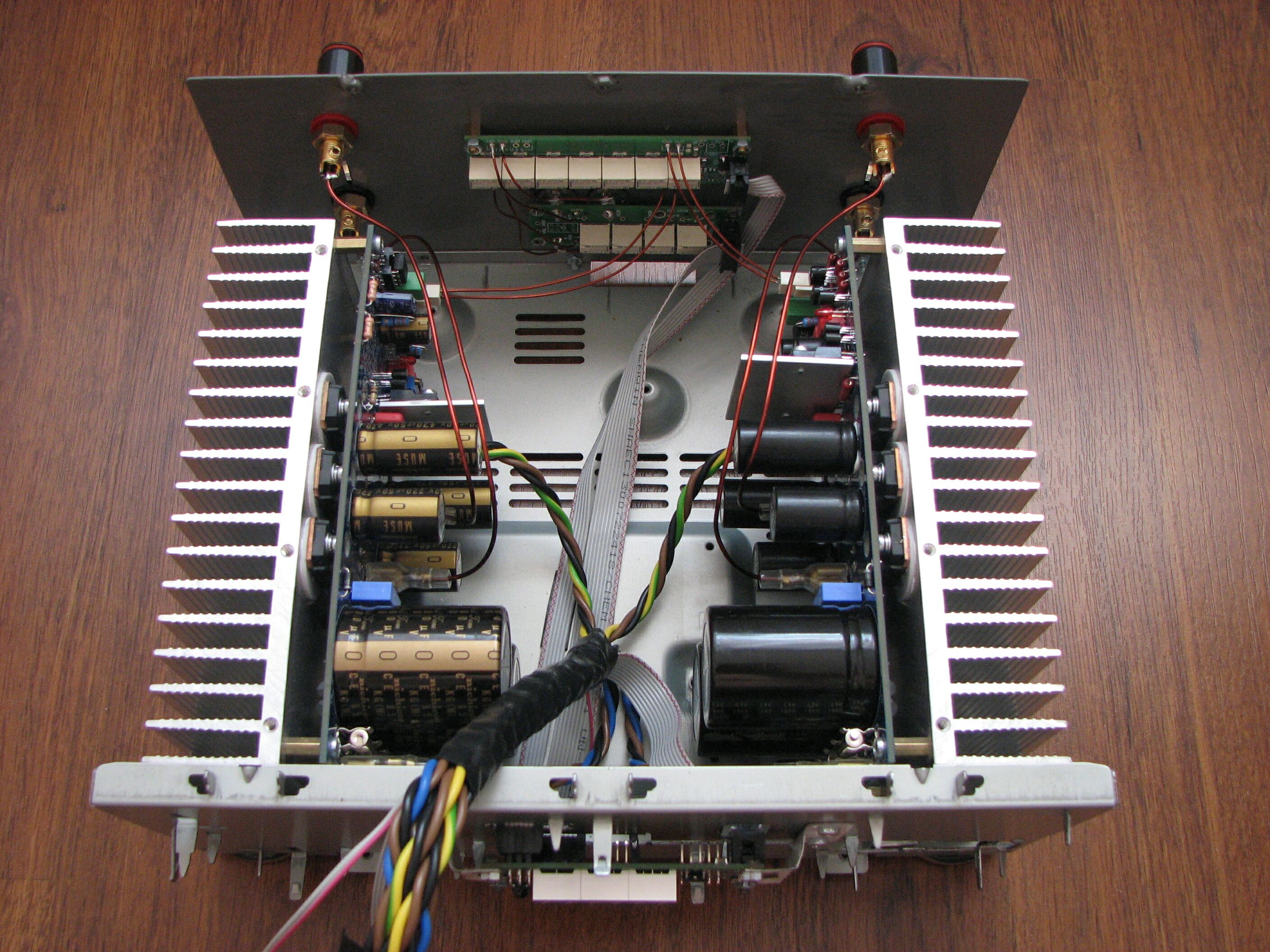

  11. #430
    Частый гость Аватар для Vadim 161
    11.05.2015
    32
    198
    Вход должен находится как можно дальше от выхода и цепей питания .
  12. #431
    15.01.2015
    г. Владимир
    Значит вариант "В" в моем случае (узкий корпус) правильнее, чем "А"?

  13. #432
    11.05.2015
    32
    198
    Да, только провода выхода лучше провести так:
  14. #433
    Аватар для ИГВИН
    13,173
    В целом Вадим прав.
    В данном случае модули помехоустойчивы и стабильны настолько, что при любой компоновке проблем не будет.
    Но всё же избегайте параллельного расположения входных и силовых цепей.
    Если они проходят близко, то пересечение лучше, чем параллельное расположение.

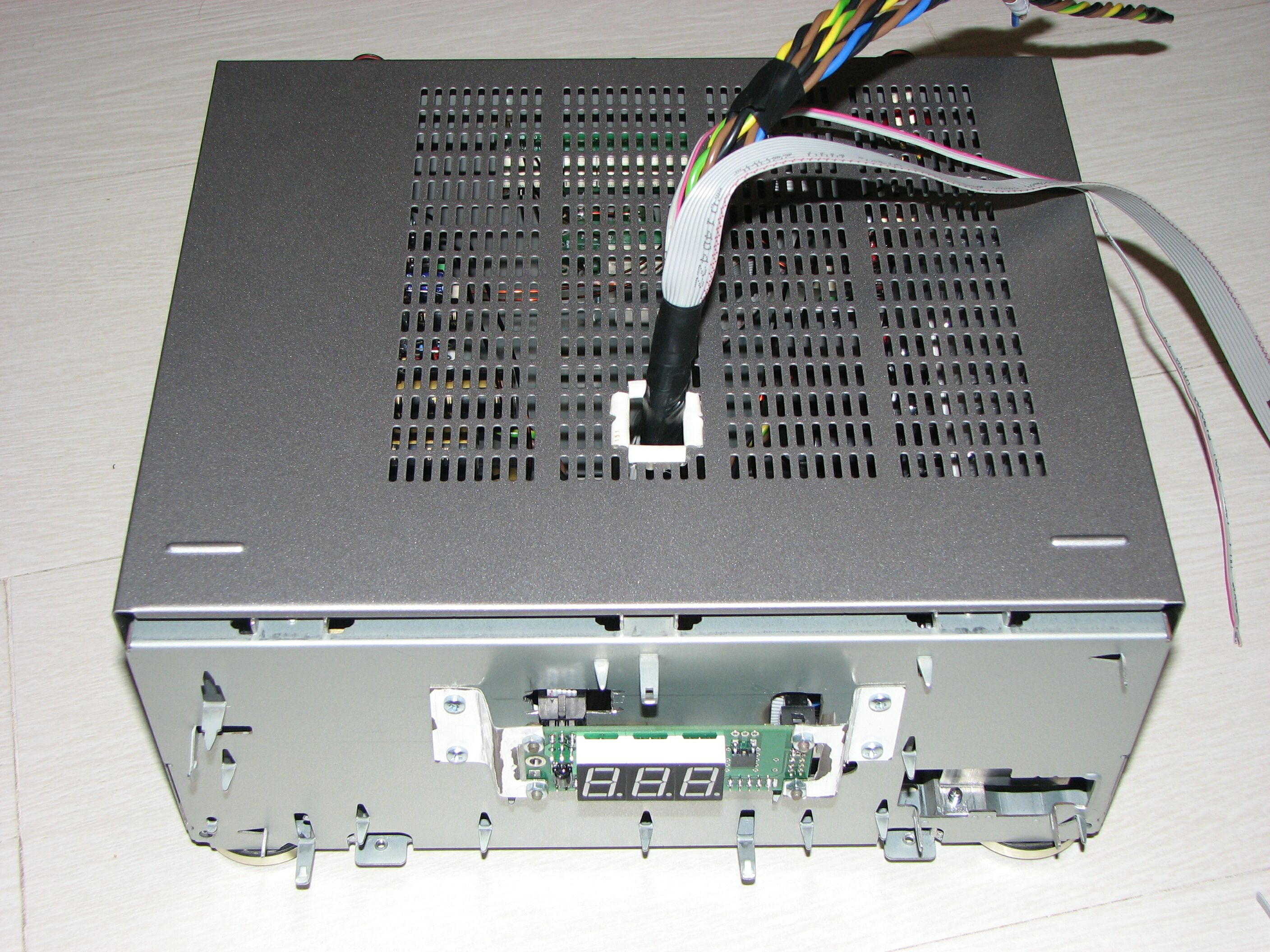

    15.01.2015
    г. Владимир
    Ну вот, как-то так... Запихнул в два отдельных блока муз. центра (начало - пост 416). Возможно, кому-то пригодится моя информация о данном "коструктиве". Замечания принимаются.
ID:	267864   Нажмите на изображение для увеличения.
ID:	267865   Нажмите на изображение для увеличения.
ID:	267866   Нажмите на изображение для увеличения.
ID:	267868   Нажмите на изображение для увеличения.
  19. #438
    Аватар для ИГВИН
    13,173
    Иван1000, по моему - вполне нормально.
    Радиаторы будут греться, это не проблема, запас там весьма приличный по перегреву.
    С управлением разобрались - всё регулируется, переключается?
