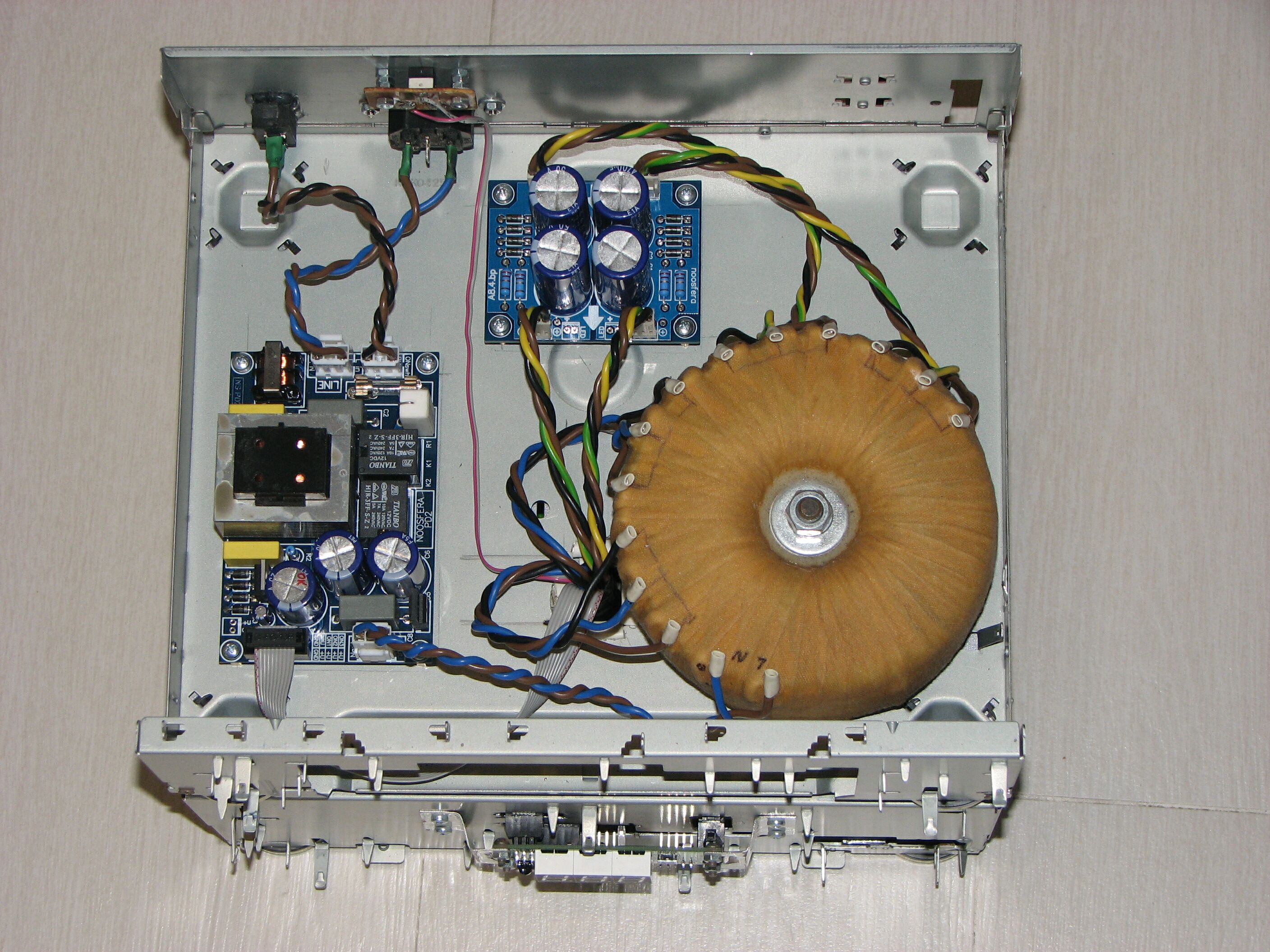

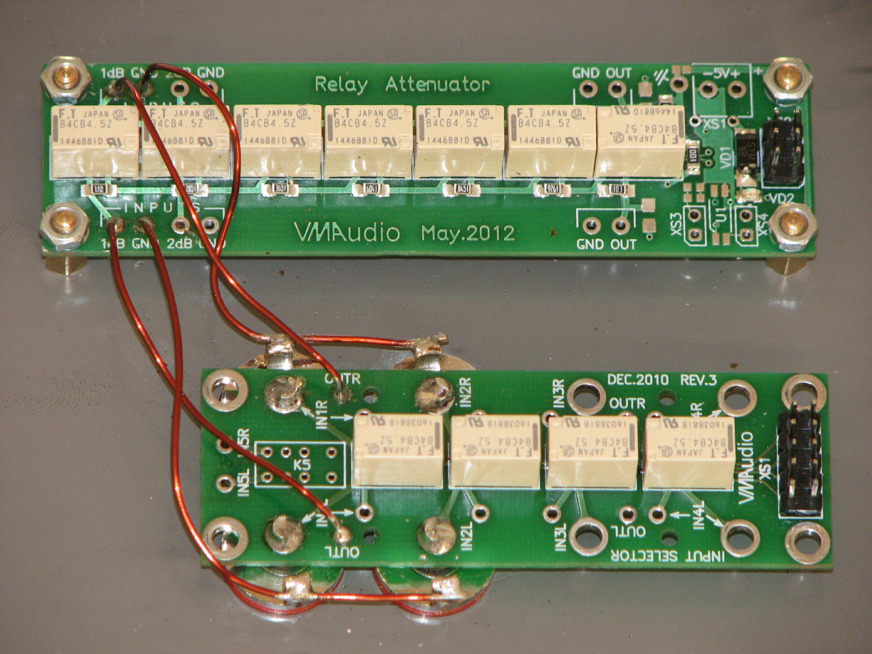

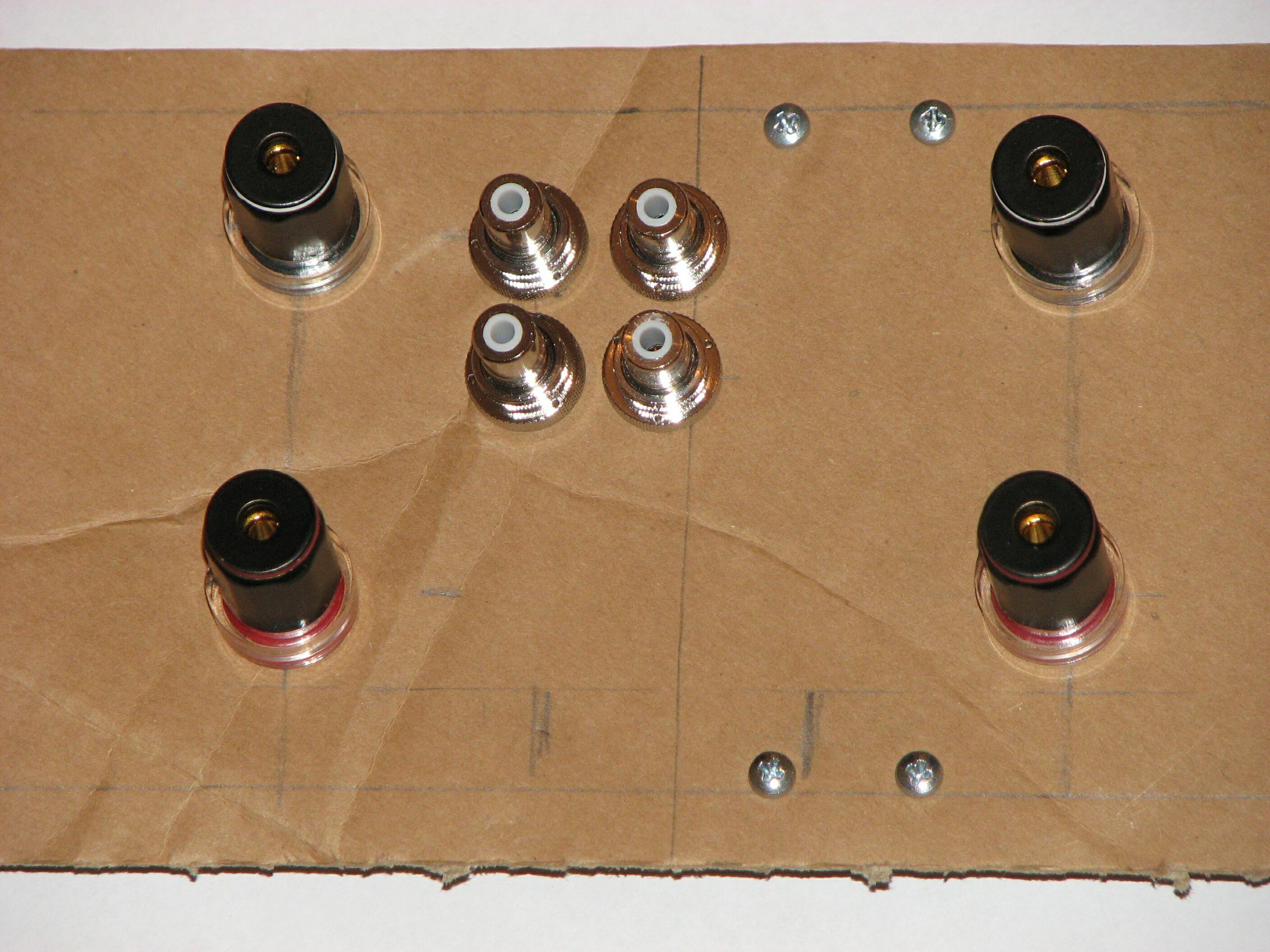

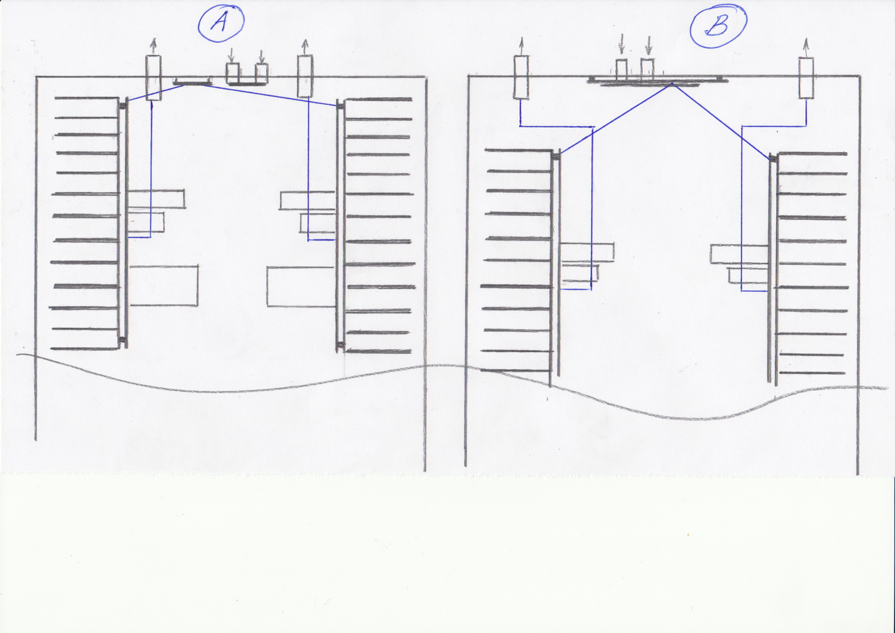

    Подскажите пожалуйста. Существуют ли какие-либо минусы в данной, довольно плотной компоновке входов и выходов, кроме как менее удобное подключение шнуров и внутренней распайки. На фотках картон - по высоте задней панели. И вообще, существуют ли какие-нибудь ограничения в уплотнении гнезд коммутации задней панели (взаимные наводки...).

    Вход должен находится как можно дальше от выхода и цепей питания .

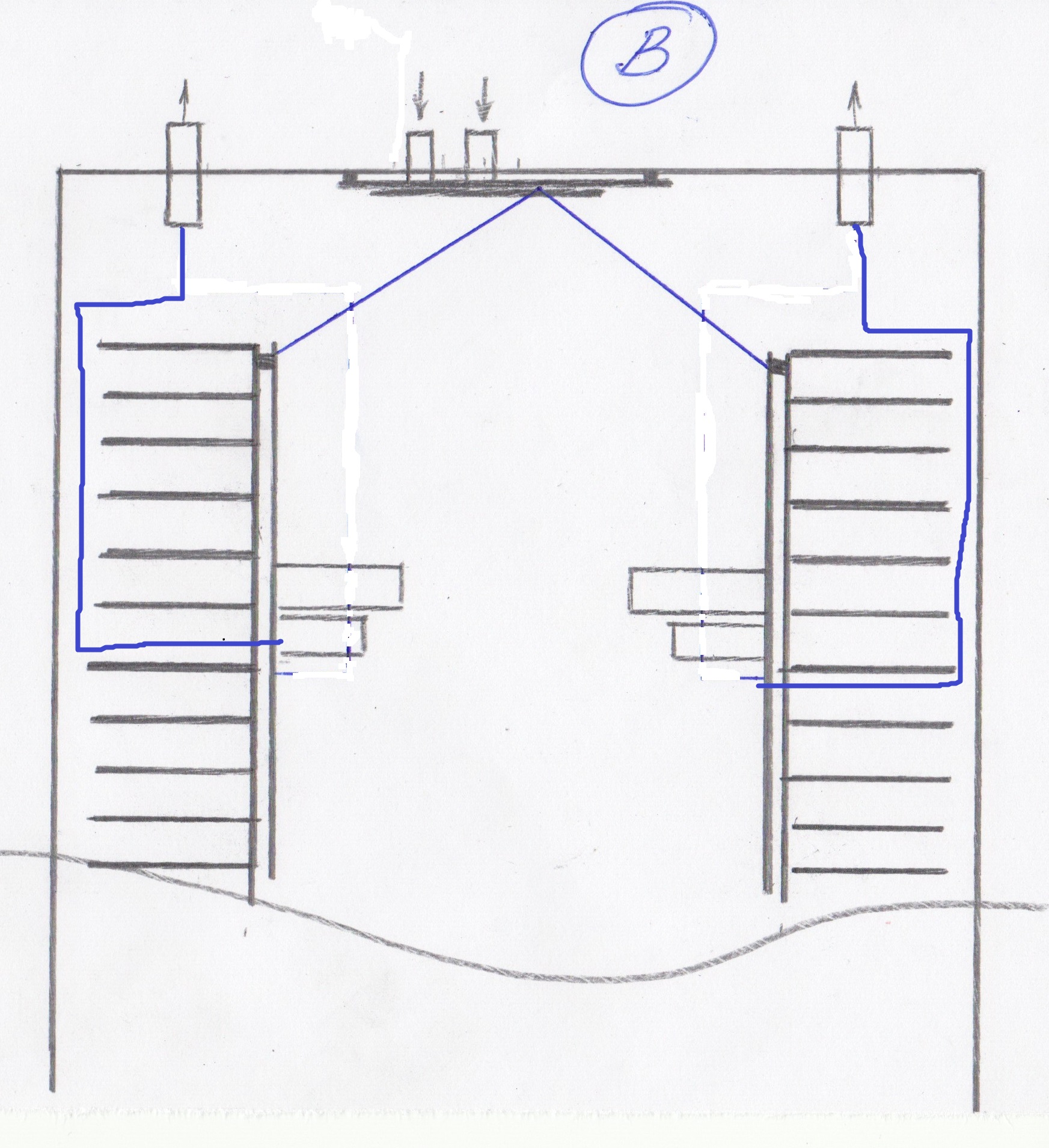

    Значит вариант "В" в моем случае (узкий корпус) правильнее, чем "А"?

    Да, только провода выхода лучше провести так:

    В целом Вадим прав.
    В данном случае модули помехоустойчивы и стабильны настолько, что при любой компоновке проблем не будет.
    Но всё же избегайте параллельного расположения входных и силовых цепей.
    Если они проходят близко, то пересечение лучше, чем параллельное расположение.

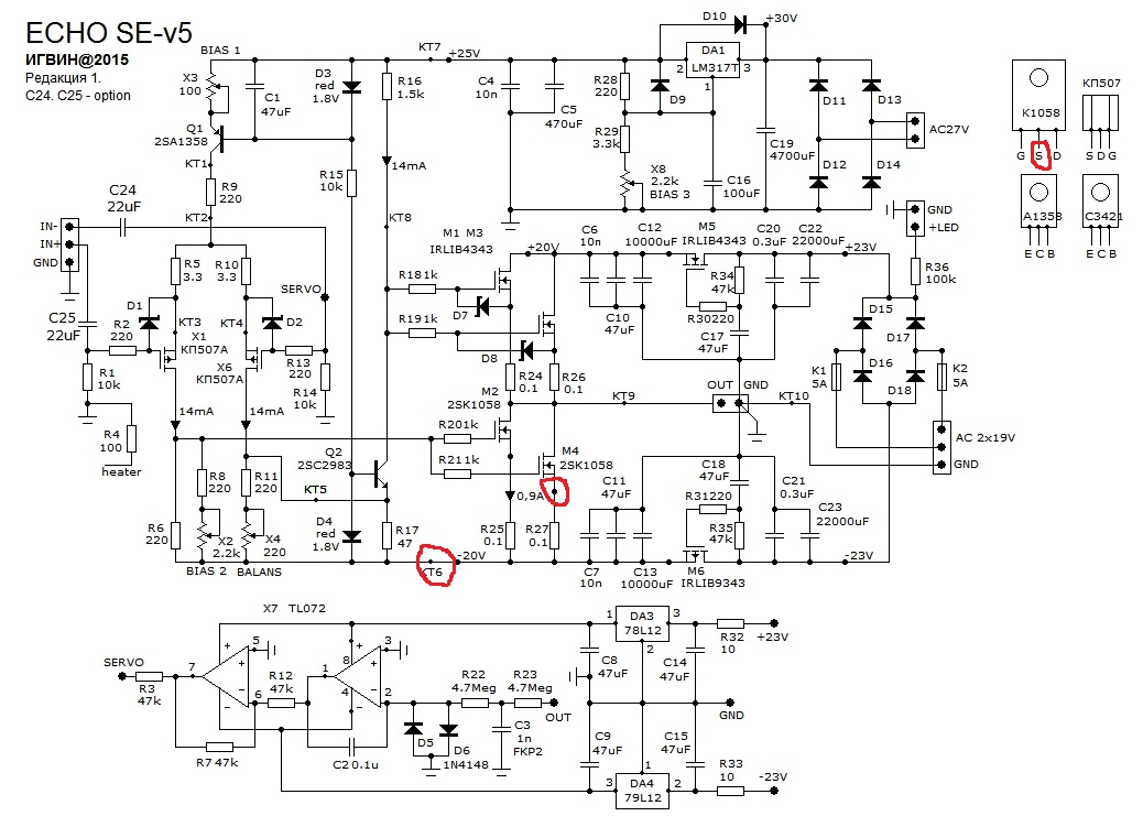

    Как уменьшить ток покоя Echo V.
    Для этого станьте вольтметром между КТ6 и истоком (средний вывод) транзистора 2SK1058.
    См. схему в аттаче, отмечены точки подключения.
    Не замкните контрольную точку на соседнюю! Лучше сделать мелкий клемник на проводе, как в компе идут от лицевой на материнку.
    Ток настроен чуть выше 2 А, т.е. через каждый транзистор по 1А. По напряжению на резисторе это равно 100 mV.
    Установите подстроечником BIAS-2 50 mV после прогрева в течение 30 минут.
    ---------- Сообщение добавлено 01.06.2016 в 07.16 ---------- Предыдущее сообщение было 30.05.2016 в 07.52 ----------
    Продолжение темы уменьшения тока покоя.
    Вопрос. Сегодня добрался до усилителя , Сделал все как Вы написали , подцепился к контрольным точкам , и отрегулировал mV на Х2 . Поскольку тестер у меня китайский с допуском плюс-минус километр , я просто отнял 50 от первичного замера .( мой тестер показал 93 mV .после получаса прогрева )
    Звук тише не стал - так должно быть ? В моем понимании мощность должна упасть . По нагреву пока не проверял , для этого нужно время . По звуку - не будет ли он хуже от того что я уменьшил ток ?
    Ответ. Звук хуже не будет, но на большой громкости клиппинг будет начинаться раньше.
    Клиппинг у Echo мягкий, поэтому малозаметный, и вам кажется что максимальная громкость не поменялась.
    Нормируемая номинальная выходная мощность Echo 35W, на деле она (при повышенных искажениях) выше, а сейчас она конечно снизилась.
    Также результат зависит от импеданса акустики. Если он не падает низко, то уменьшение тока покоя не так заметно. Если при этом чувствительность АС выше средней, то ток покоя можно уменьшить безболезненно. При настройке усилителя я рассчитываю его работу на АС со сложным импедансом, этот расчет пока не подводил.

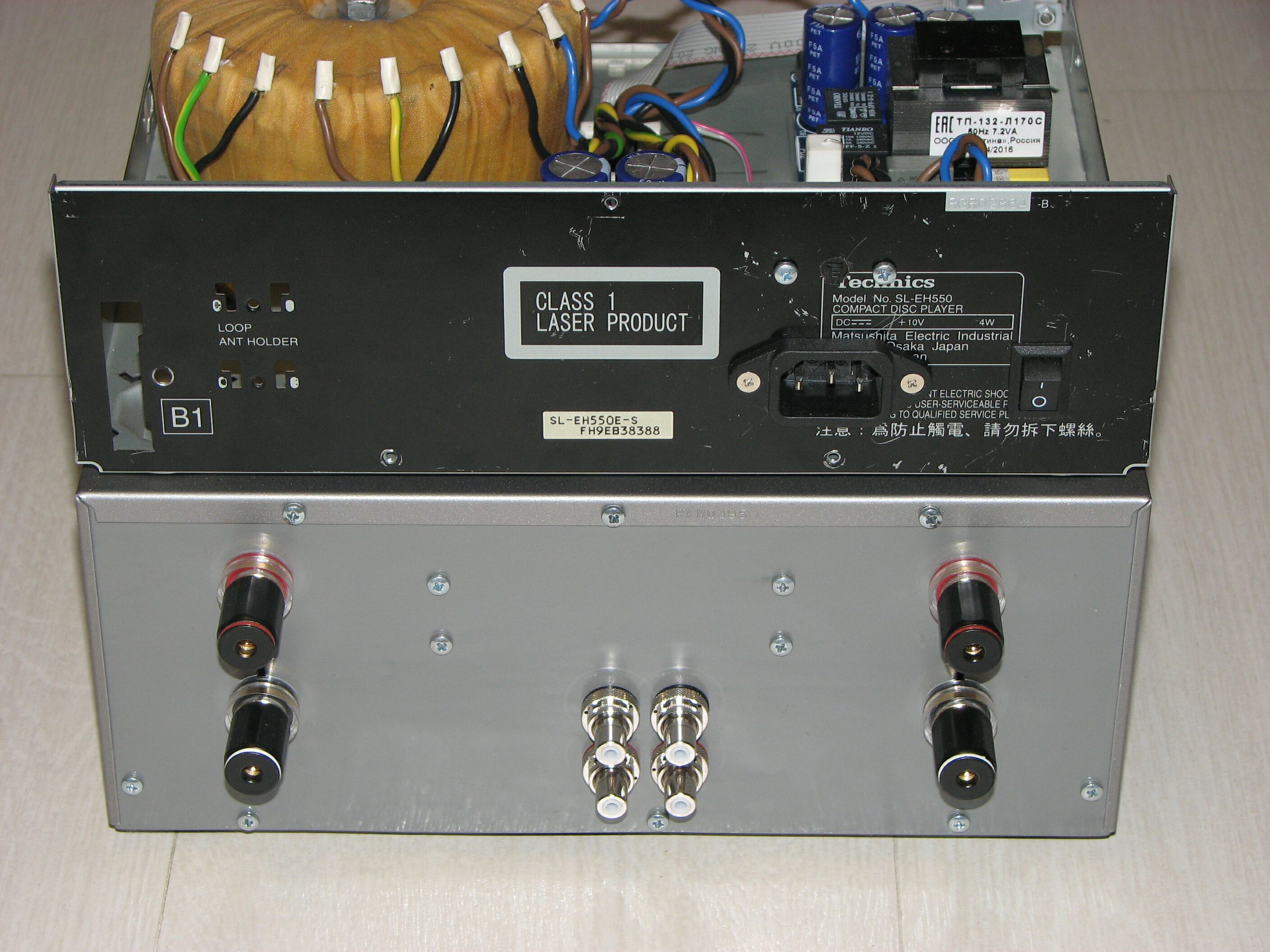

    Ну вот, как-то так... Запихнул в два отдельных блока муз. центра (начало - пост 416). Возможно, кому-то пригодится моя информация о данном "коструктиве". Замечания принимаются.

    Иван1000, по моему - вполне нормально.
    Радиаторы будут греться, это не проблема, запас там весьма приличный по перегреву.
    С управлением разобрались - всё регулируется, переключается?
