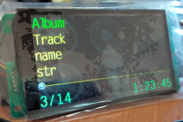

    В новой версии МФТ насколько далеко можно разнести друг от друга экран и сам транспорт?
  7. #3326
    Аватар для SergVKS
    26.03.2005
    924
    По умолчанию Re: Мультиформатный USB транспорт
    А сколько надо ?
    В пределах любого корпуса проблем быть не должно.
    Базовый дисплей таких размеров:
    Размеры самого newmft:
    Последний раз редактировалось SergVKS; 18.11.2020 в 15:03.
  8. #3327
    Частый гость Аватар для s.rais
    13.10.2009
    г.Казань
    299
    Цитата Сообщение от SergVKS Посмотреть сообщение
    А сколько надо ?
    Около 30см. Дисплей на передней панели, а сам МФТ - около задней стенки корпуса.
  9. #3328
    Аватар для SergVKS
    26.03.2005
    924
    30см норм, а на шлейфик FLAT FERRITE CORE.

  15. #3334
    Аватар для SergVKS
    26.03.2005
    924
    Емкостной тач добавляет ~200р к цене этого дисплея.
    Можно брать его и без этой опции.
