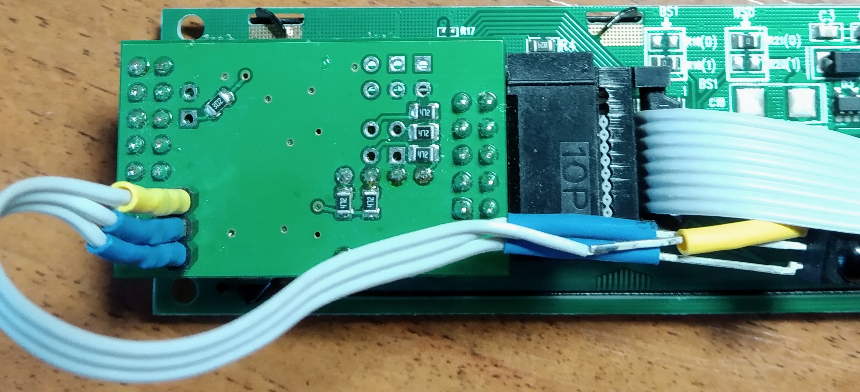

    Так и не нашел место подключения платы кнопок к дисплею. Подскажите или ткните , пжлста.
    Вариант плеера с олед дисплеем. Нажмите на изображение для увеличения.
  17. #3216
    Завсегдатай Аватар для Максим
    24.03.2004
    город у моря
    2,237
    По умолчанию Re: Мультиформатный USB транспорт
    Сам сейчас искал некоторое время.
    Вот оно.
    Подключать так же, как указано в этом сообщении.

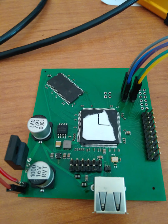

    Да погряз я в работе и стройке. Детальки на старые модели транспорта закончились. А новый несколько раз начинал делать, но в итоге что-то не нравилось и очередной вариант отправлялся в небытие. Сейчас вроде получился весьма перспективный образец, но опять таки не знаю что там будет со временем.
    В первую очередь хочу выкинуть цф из своего DAC6 и напрямую подключиться к PCM63
