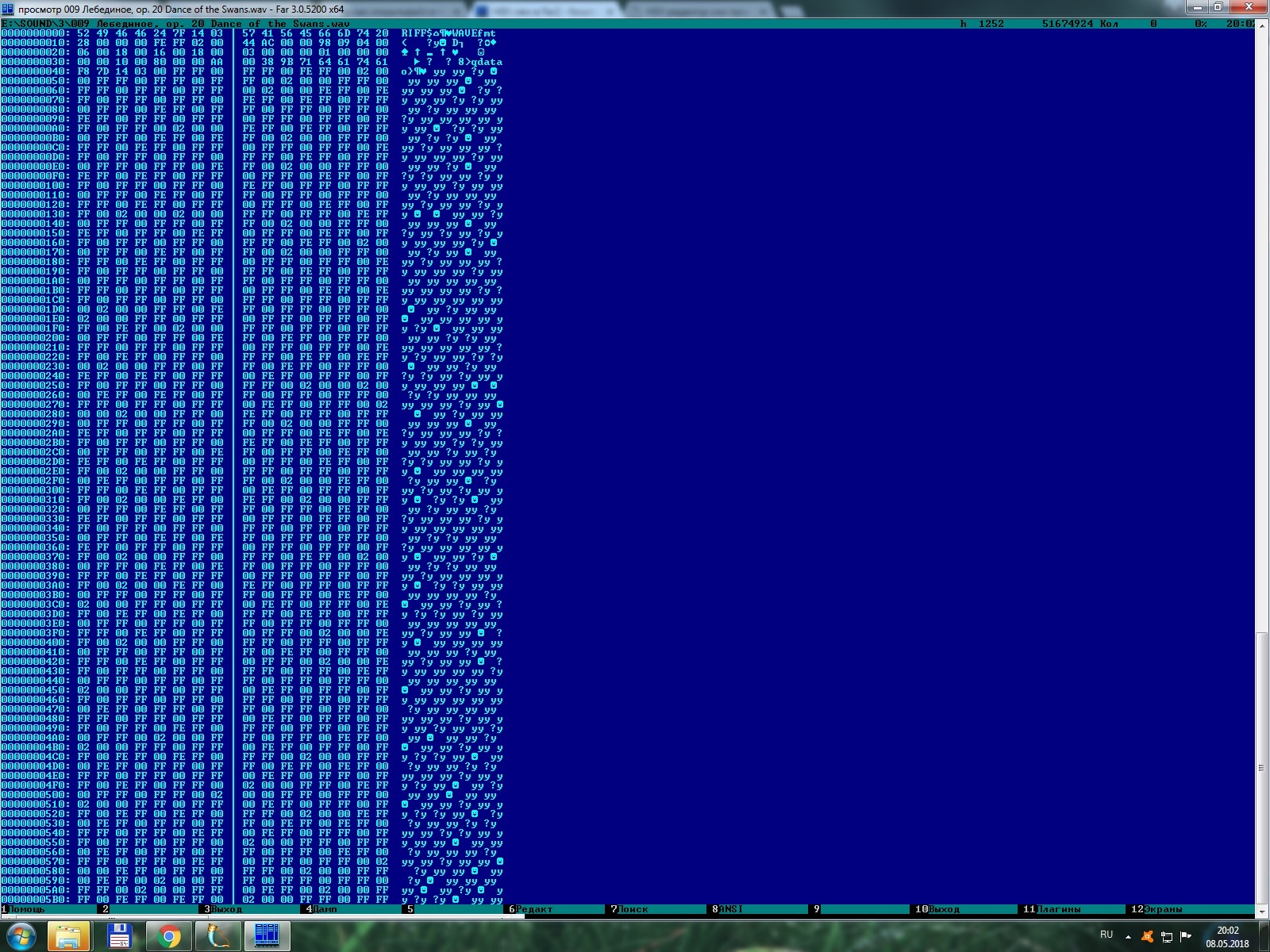

    По умолчанию Re: Мультиформатный USB транспорт

    Перед секцией data присутствует редко встречающаяся доп.секция extra format bytes, возможно она не обрабатывается, но это лучше спросить у Сергея.

    Это 100% из-за картинки, видно при редактировании

    Хорошо. Как избавиться от картинки?
    ...файлы делал с audio CD, картинок НЕ добавлял.
    ...единственное, что менял - названия треков. (на фото Total commander)
    Какой еще картинки, там со смещением 0х3С уже идет раздел *data*. Вероятную причину я описал, большинство парсеров тупо читает заголовок без учета того, что он может быть переменной длины (при наличии extra format).

    Самое простое, попробуй запаковать во flac и распаковать обратно. Затем сравни размер исходного и получившегося. Файл должен совсем чуть-чуть уменьшится.

    Запаковал/распаковал. Размеры абсолютно одинаковые. Скрины FAR.
    (с точкой после 008 в названии файла - до обработки, без точки после 008 - после).
    Может в этих настройках причина?
  8. #3087
    36,256
    очень может быть. Попробуй выключить вообще тэги.
