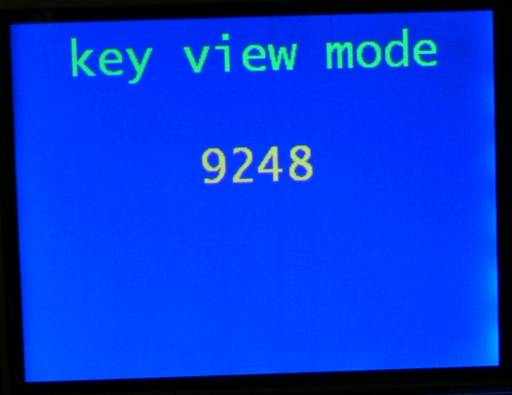

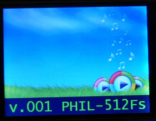

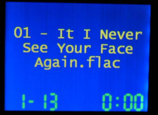

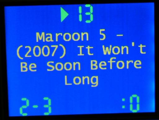

    Вот что получилось. В реале конечно всё выглядит лучше.
    На этой неделе разберусь с текучкой и создам тему в толкучке
    На фото:
    1-заставка по включению
    2-вывод кодов кнопок пульта ДУ
    3-отображение каталога с медиа файлами
    4-воспроизведение файла
ID:	136003   Нажмите на изображение для увеличения.

    Спасибо за фото. Очень не плохо. Не понятно только как осуществляется навигация по папкам.
    А это как бы проблема №1 в всех подобных железках. После выяснения сия, понимаешь что компы наше все и очень сложно их полноценно заменить.
  18. #237
    Аватар для SergVKS
    26.03.2005
    924
    По умолчанию Re: Мультиформатный USB транспорт
    Всё зависит от структуры каталогов. Если всё разбито по категориям и исполнителям, т.к. сортировка каталогов по алфавиту полноценная по полному имени с правильной сортировкой по числам, нужный трек находится очень быстро.
