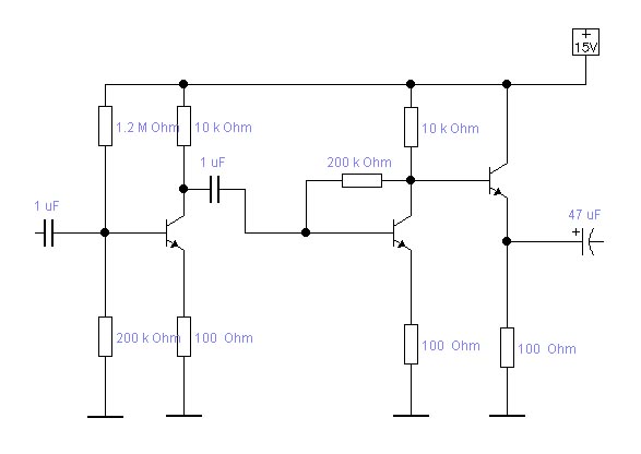

    Сделал недавно пробный вариант микрофонного усилителя. В принципе работает. Но интересно узнать, что можно добавить, как можно сделать ещё лучше и т.п. Микрофон динамический. Одно из услшовий- питание должно быть однополярное. С двухполярным питанием я сразу бы сделал всё по другому. В общем у кого какие есть соображения по улучшательству этой конструкции. Схему прилагаю.

    Все плохо, даже не знаю с чего начать улучшение.
  3. - Аватар для Olegyurich
    17.01.2005
    5.540
    По умолчанию Re: Микрофонный усилитель
    Да уж... Любой опер будет работать лучше. А по схеме - сделать непосредственную связь между каскадами, режим первого задать делителем, во втором эмиттерный резистор не помешает, а возможно и в первом тоже. Параллельную ООС убрать, в чем ее смысл тут?
    Частотный диапазон узкий, надо либо уменьшать резисторы в коллекторах, либо использовать каскод, либо и то и другое.
    На выходе нужен буфер.

    Если на транзисторах и без ООС,я бы сделал примерно вот так:
    Это конечно самый простой вариант, можно посложнее и получше.
    В смысле, тот же диф. ус? Тогда уж, действительно, лучше опер малошумящий.
    Судя по всему, требования небольшие, поэтому, можно собрать схему из 2-х транзисторов, с полевиком не входе, с тем же 3102е и непосредственной связью.
    Усиление с буфером вообще не вопрос.

    Кстати, схему переделал. Получилось почти как Olegyurich нарисовал. Только без третьего каскада.

    В общем сегодня покрутил ту схему по всякому. В итоге получилось... Схему прикрепил, в общем. Со вторым каскадом как рисовал OlegYurich не вышло. Почему то. пробовал переменниками режими поменять- никак. Почему, интересно?

    А кондюк разделительный зачем(между каскадами)? И резистор с коллектора на базу?
    Схема рабочая в настоящий момент. Разумеется, когда крутил/вертел, делал как у вас нарисовано. То есть ОС убрал, и конденсатор тоже. Может, нужно был базу второго транзистора соединить с эмиттером первого? У меня все- КТ3102. А по вашей схеме там и npn и pnp транзисторы. Или как?

    m.s.n если базу соединить с эмиттером, то по резистору в коллекторе первого тр-ра потечет и базовый ток второго, и, значит, он будет открыт. Тогда и резистор "база-коллектор" не нужен и емкость. Третий тр-р включите так же.
    Нет, с эмиттером не нужно, тогда к-т усиления снизится, да чтобы без кондюка надо разные транзисторы, но вместо резюка тогда лучше делитель, как в первом каскаде, стабильнее будет.
