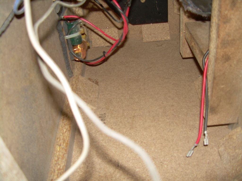

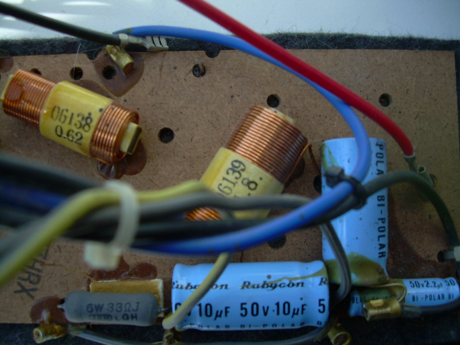

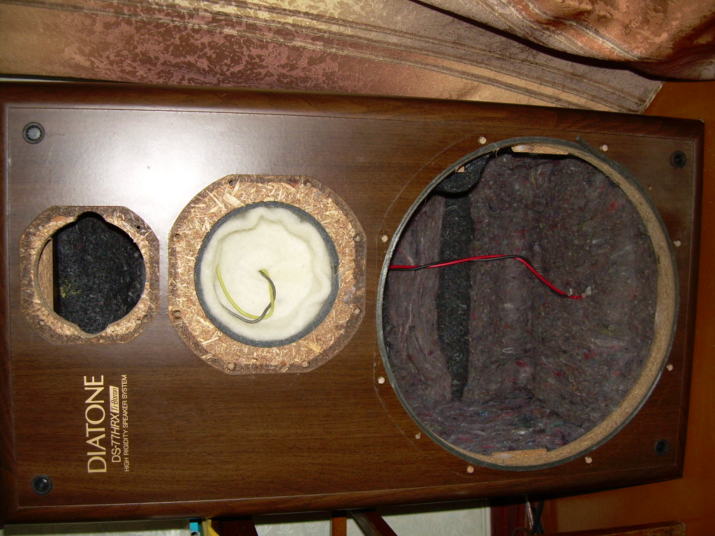

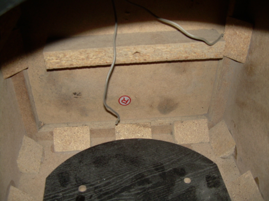

    Поскольку тема была удалена по объективным причинам,а вопрос для меня по- прежнему актуален!Уважаемые форумчане,необходима ваша помощь!
    Собственно какими комплектующие можно поставить взамен установленных в кроссоверах.
    -Предполагается не твик ради твика,а именно замена в связи с естественным старением комплектующих,а в частности -уменьшением ёмкостей неполярных конденсаторов(23года однако!).
    По возможности (обснованной )замены катушек и резисторов на более качественные.
    На дорогие компоненты я не претендую.Звучание купленной акустики меня устраивало.
    На эту мысль меня натолкнул сайт(если не изменяет память японский)К сожалению ещё раз найти его мне не удалось(хоть и прошерстил все ссылки).
    Если кратко-один чел.(японец)купил эту акустику,есно что не новую.Замеры показали уменьшение ёмк.неполяр.конд.Чел.заменил всё это дело(марку я не запомнил)толи МСар толи ещё какие и резюки МОХ,индуктивности остались родные.Едиственное, он предварительно отслушивал три вида конд.-подбирал по бдизкому характеру звучания не переделанных АС.В итоге ,как он написал,получил результат очень близкий к исходному(но с более чистым, прозрачным звучанием и улучшеным басом).
    -Есть ли необходимость в уст.дополнительных р.ж и распорок?
    Корпус при простукивании издаёт характерный призвук(довольно звонкий).
    -Отдельный вопрос по проводам.
    Моножила или ...?
    Спасибо!

    По умолчанию Re: Твик & апгрейд DIATONE DS-77HRX
    Цитата Сообщение от focus Посмотреть сообщение
    Я предполагаю,что часть ёмкости утеряна
    Трудно сказать точно, но похожие конды из Диатонов 1000 были абсолютно целыми.
    Но если хочется - то можно.
    На ВЧ кондер не электролит, он точно живой.
    На середину очень важно качество кондера, того, что 18 мкФ, рекомендую не дешевле Мундорф Zn.
    47 мкФ на НЧ можно махнуть на белый М-кап от Мундорфа.
    На ВЧ, если и менять, то на типа Сильвер Мундорфовский, не меньше.
    Катушки менять не стоит, хорошие очень дороги.
    Распорку поставить можно.
    Паяться к динамикам не надо, обжим там сделан правильно.
    Вообще колонки хорошие и сделаны со знанием дела, главное - не испортить.
    Мне особенно с перьями понравилось!
    Насчет перьев ничего не скажу
    Но вот к вибродемпфированию отношусь очень серьезно. Утяжеления "звенящих" деталей, поглощение резонансов - это сказывается на ясности и естественности звука.
    Но конечно первоочередная задача при годных динамиках - это кроссовер.
    Его настройка должна быть оптимальной, а детальки по своему качеству соответствовать.
    Вторая задача наверное корпус. И корзины. Ничего не должно подпевать, особенно в СЧ-области.
    Третья - провода в нутре.
    focus, если можно, измерьте пожалуйста Т/С параметры, это так, для инфы.
    Конденсаторы любые дешевые К73-17 (имп.аналог)/16, К78(либо имп.аналог), отслушивать это на любителя. Вы собирите макет и поймете, что звук хороший.
    Катушки заменить можно, только вот дорого... вы считали сколько меди надо на "без сердечника"?
    У меня 2,5 кило на НЧ фильтр, при диаметре провода в 2мм
    Кстати ругаемые К7.. нехило так опустошат карман, особо емкости в НЧ, а вам тут мундорфы советуют
