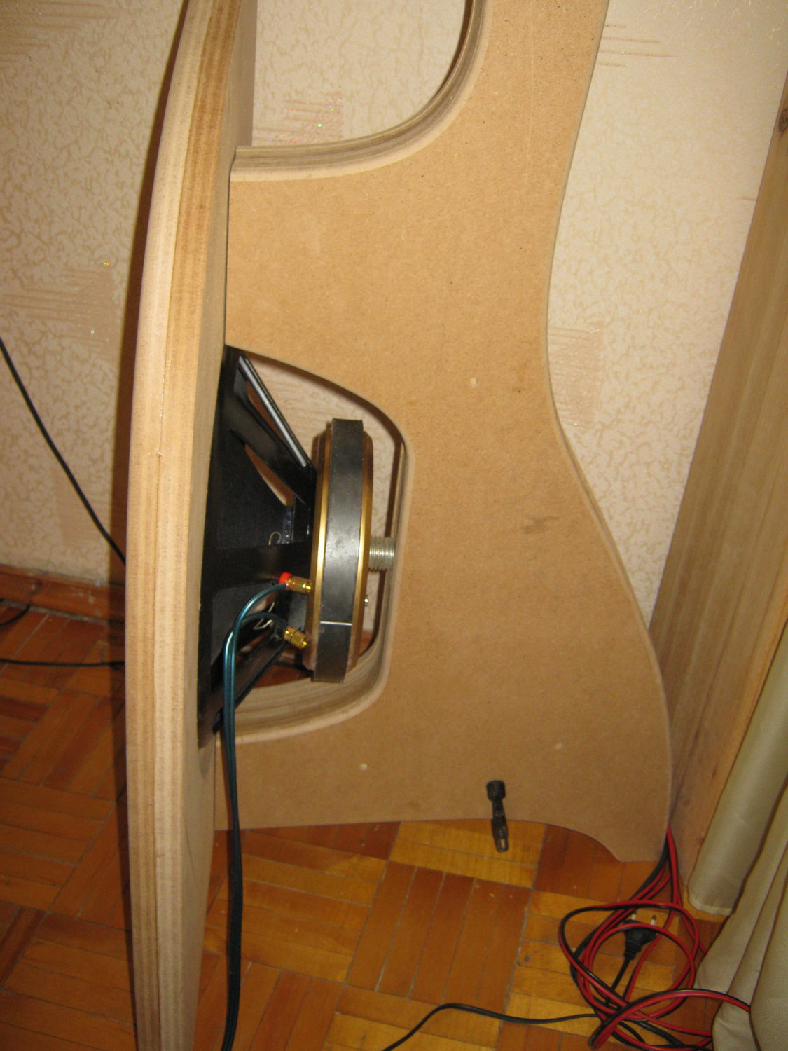

    Значит конструкция была немного изменена. На СЧ звене стоит Бейма 605Nd, пропитанная пропиткой Воробьёва, за что огромный респект, не верил что станет лучше. На верхах стоит Бейма СР21. Нч соединены паралельно, соответственно сопротивление 4 Ом. Фильтра первого порядка. НЧ - катушка 3.9 мГн Монакор, СЧ - конденсатор 60 мкФ и резистор 14 Ом, ВЧ - 1мкф и резистор 13 Ом. Выкладываю суммарные графики АЧХ и АЧХ Альфы в ближнем поле. Очень громкий звук достигается при амплитуде сигнала 9 Вольт. (Это уже дребезг дверей, и как бы уже хватит в любом состоянии).

    Уже договорился на ЧПУ придёться заокруглить лицевую панель. Теперь ещё вопрос. Как делать сзади? ставить 2 стенки (стойки) по краям где то 10 см, или как у JAMO R909 одна стойка сзади.
    Две стенки по краям, с учетом, если сама панель будет 64 мм - можно. Если панель более тонкая и легкая, то лучше одно ребро по оси головок, и закрепить головки магнитами к ребру. Само ребро выполнить потолще и помассивней.
    Вот пример исполнения диполя в стиле Даполито: (выбрать KS-009)
    http://kotisivu.dnainternet.net/anukaa/index.html
    Там щит и упрочнен перегородками и для басовиков есть боковые стенки. А в районе СЧ получается практически "чистый" щит.

    Боковые стенки слышно, сразу ящиком от "Аккорда" пахнет , щит для вибростойкости надо загибать как у Джамы и одну ногу сзади (все там уже придумано), а вот по поводу динов, имхо, надо ставить 15+12, 909е немного на одной ноте подгуживают, 907е повыше но то же гудят (играют ещё быстрее и драйвовее), пробовали 18 и 15 - медленно...
    вроде этого?(атач) тут и развязка НЧ от щита осуществлена, т.е. ГД не крепится за щит вообще :
    Собственно, например, Орион у Линквица на сайте.
  19. #78
    По умолчанию Re: Опять об ОЯ
    Да, именно так я и имел в виду. У себя, к сожалению, сделал только половинчато - закрепил сам щит к ребру множеством "уголков", а головки крепил к щиту. В итоге плохо (по моим меркам) - щит ощутимо вибрирует уже на средних уровнях.

    Да...щит вибрирует не слабо...хотел не гнуть, а хотел сделать сендвич из ДСП а потом на чтанке ЧПУ сделать и выпуклости и вогнутости
