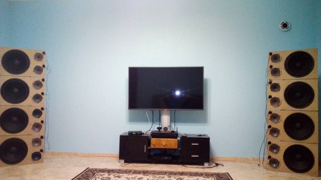

    всё поменял.....будем описывать проблемы построения акустического оформления открытый ящик или щит.
    Было приобретено четыре динамика 15" (меньше я не признаю, соседи тоже).
    http://www.eminence.com/speakers/spe...odel=Alpha_15A
    Сделано два щита, один с одним басовым динамиком, второй с двумя басовиками по типу JAMO R909. Доска - пока кусок ДСП 1,1м х 53см.
    Значит конструкция была немного изменена. На СЧ звене стоит Бейма 605Nd, пропитанная пропиткой Воробьёва, за что огромный респект, не верил что станет лучше. На верхах стоит Бейма СР21. Нч соединены паралельно, соответственно сопротивление 4 Ом. Фильтра первого порядка. НЧ - катушка 3.9 мГн Монакор, СЧ - конденсатор 60 мкФ и резистор 14 Ом, ВЧ - 1мкф и резистор 13 Ом. Выкладываю суммарные графики АЧХ и АЧХ Альфы в ближнем поле. Очень громкий звук достигается при амплитуде сигнала 9 Вольт. (Это уже дребезг дверей, и как бы уже хватит в любом состоянии).
    Первый график - АЧХ Альфы в ближнем поле без фильтра, второй - АЧХ одной АС примерно в метре - полтора от АС. Влюбляйтесь!
    Вот решил попробовать такой недомассив на 6 шт 5 ГДШ4-4, и 6 шт пищалок. Пока ещё всё сыро, но надеюсь довести до ума. Сори за фотку, рабочий процесс.

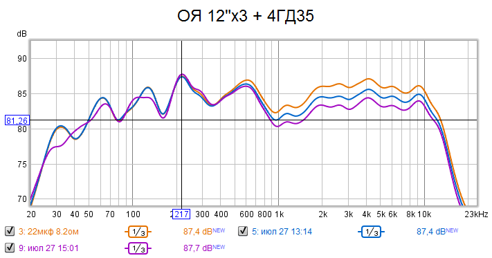

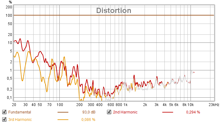

    Дык его как средник и надо использовать, как и 4гд35 (как оказалось))) - сделал таки ОЯ с ним и 3х12" - не перегружается, звучит без "напрягов" - уши отдыхают

    Ну, как играет? Вид мощный!
