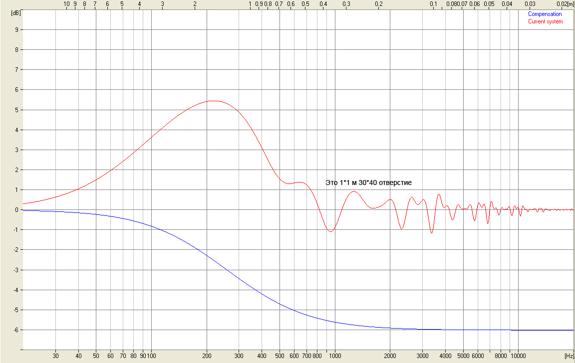

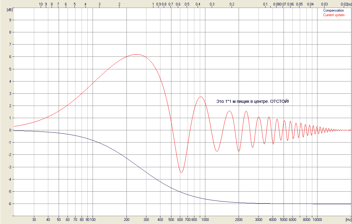

    Давайте быстренько решим какой щит подходит для измерения пищалок в домашних условиях.
    Идея такая: ДСП, с одной стороны прокрутить под баффл 104 мм, с другой стороны 9 мм т.о. можно будет втыркивать два самых популярных калибра.
    Внимание, вопрос: каков разумный размер баффла? Тот что по закону - 1.6*1.4 м (кажется, могу соврать, но порядок этот) считаю крупноватым.
    Внимание, вопрос второй: где отверстие крутить? Если по центру буддет неравномерность из за конечного размера баффла.
    ЗЫ Пара картинок: 1*1 м дыра в центре и 1*1 дыра 40*30 см. Можно ли второй вариант считать достаточным?

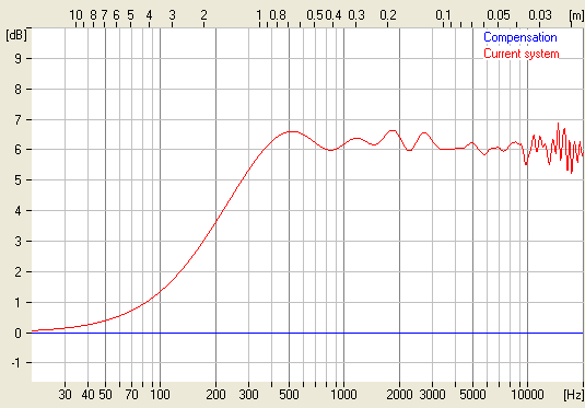

    Челябинск
    529
    По умолчанию Re: Щит (не шит) для измерения пищиков.
    Можно мерить на любом щите, но учитывать коррекцию, взятую из той же Edge.
    Например, попробовать щит размером 40х80см.
    Динамик установить на высоте 60см, от края щита 7см.
    Получится примерно так:
    http://ha-lab.narod.ru/update/frd.gif
    Любой пищик в диапазон попадет
    Сложность в том, чтобы фланцы динамика утопить заподлицо...если динамики имеют разные фланцы...нужно что-то вроде переходника.
    Предлагаю такой вариант: Размеры 600х350мм. Центр установленного динамика в координатах (от левого нижнего угла) 285х425. Очень близко к краю. Зато АЧХ с учетом дифракции приличная. Да еще снаружи обклеить мягким материалом, чтобы остаточные волны еще поменьше были.
