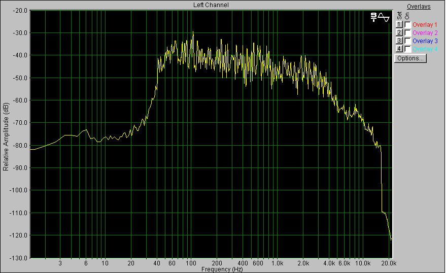

  20. #60
    36,282
    По умолчанию Re: А как громко мы слушаем?
    Сообщение от Alex
    Но в реальной музыке сигналы с высокими уровняи на краях диапазона отсутствуют.
    Не то что бы отсутствуют напрочь, но встречаются редко. Но ведь они попадаются на любимых композициях!
    Да, они "встречаются редко", и с весьма небольшим уровнем.
    А с большим (0дб) - отсутствуют напрочь.
    Ну децибелы там одни и те же
    Я понимаю как децибелы в разы перевести.
    Я не понимаю куда мощность девается
    Да никуда она не девается. Предположим у динамика завал 10дб на 30гц относительно 1кгц. Мы его корректором выравниваем.
    Допустим на 1кгц было 10Вт, для того чтобы иметь ровную АЧХ при максимальном уровне, нужно подать на 10дБ больше, т.е. в 10 раз - 100Вт.
    Но (!) - реальная музыка это не сигнал с генератора, 30гц с уровнем 0дб небывает. Допустим может быть с уровнем -7дб (хотя это очень много, реально - с уровнем -20дБ). Мы эти -7дБ подняли на 10дБ, получили +3дБ, т.е. мощность требуется вдвое выше, не 10 а 20Вт.
    На самом деле, поскольку как я уже сказал, 30гц с уровнем -7дб небывает, то даже при уровне -10дБ уже никакого повышения мощности (по сравнению со средними частотами) не нужно.
    На НЧ отдельный усь. Делал неоднократные замеры мощности - больше 4 Вт (пиковая) уже очень громко и некомфортно.
    Подключал свои "НЧ-подставки" к ресиверу, с сабовым усилком внутри. Регулятор громкости - далеко не на максимуме. При включении Bass Boost - в диван вдавливало конкрето.
    Усилок в ресивере питается от +/-15в, т.е. на 8 ом даже в теории мощность не может превысить 14Вт, а реально там ватт 10-12.
